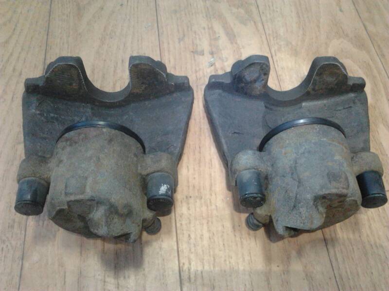

Uite Laurentiu asta este vaselina/pasta  de montare ptr cilindri de frana, care are rol de conservarea a partilor interioare ale sistemului de franare  si este compatibila cu Dot 4, sa nu care cumva sa pui  vaselina normala ca se duc garniturile!!!
Ceea ce vrei tu sa faci, nu vreau sa critic! dar este vorba de viata ta si a familiai tale,  ti-am aratat ca in Germania ptr 50 euro deci 200 ron cumperi un etrier nou.
Problema nu este pistonul  sau garnitura, ele sunt perfecte, dar este foarte importanta suprafata cilindrului, si la cata rugina am vazut pe pistonasele vechi sunt sigur ca cilindri nu aratau prea bine.
Stiu bine ca esti prelucrator prin aschiere, si iti spun ca suprafata interioare a cilindrului este foarte importanta.
NU vreau sa te descurajez in ceea ce faci,  vreau doar sa te fac sa iei cea mai buna hotarare.

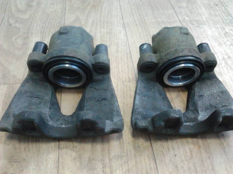

Etrierul pe interior nu era asa tragic...pentru ca rugina s-a format in afara lui...avand un burtuf ciupit...
Florin...150 ron a costat tot ce vezi in poza inclusiv 1l de lichid...
Ok electricianule de servici, imi este foarte clar ca posibilitatile in Ro sunt diferite fata  De, si cunosc realitatea in Ro destul de bine.
Am stat si m-am mai gandit , normal este pistonul ce culiseaza prin garnitura , deci important este suprafata pistonului .
Asa ca scuze daca am pus  sub semnul intrebarii ceea ce vrei sa faci tu, acum dupa ce am dormit putin vad altfel , si cred ca daca cureti bine si uniform cilindru si canalul in care vine garnitura  trebuie sa functioneze destul de bine reparatia.
Incerca sa cauti totusi vaselina ptr cilindri de frana poate ca  nu mai ajung din nou cum au fost.

Nu prea cred ca achizitionezi  in De un etrier nou cu 50 euro.
Cel mai ieftin etrier original de g4/bora pe fata pentru franele de 256 are un pret de placare de la 100 euro.
Nu mai pomenesc de producatori care cer vechea piesa la schimb,o reconditioneaza si apoi intra iar in circuit la vanzare.
vaselina siliconica trebuie.
ungi putin cilindrul,garnitura si burduful la montare.

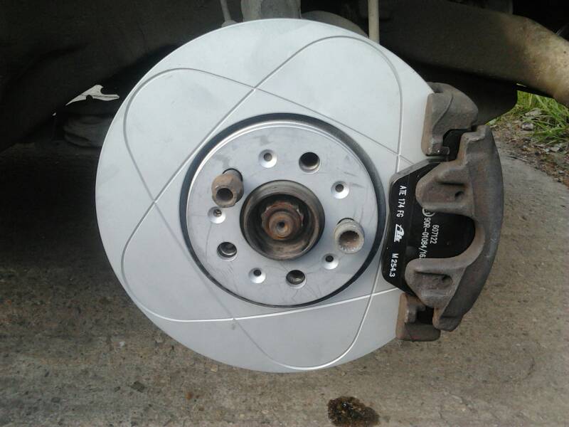

Sorin...ai sa razi dar placutele erau ATE...cumparate de mine cand am luat masina...etrierii la fel sunt fel originali....lichidul schimbat de mine la 2 ani...si totusi ce s-a intamplat este efectul unui burduf ciupit....
Intre timp am echipat etrierii dar vremea nu ma lasa sa ii pun pe masina:(
te-ai miscat repede.
au fost bune periile alea de ceva?
sper sa se usuce la 6 sa pun burdufele pe etrierii spate.
sa nu ma uiti cu cleste/clips-ul ala te rog.
tot ii ai jos, profita si curata-i si vopseste-i ;)

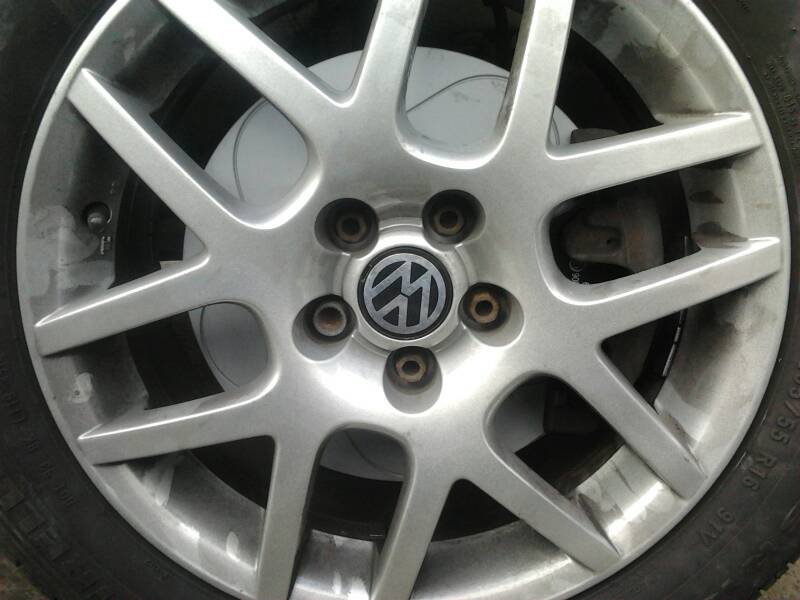

Gata...am reusit sa pun totul sus...
Maine umplu instalatia si fac aerisire...ca azi deja s-a facut tarziu:-(

Sa-mi zici daca sunt mai zgomotoase discurile? Pe ce placute ai mers?
Laurentiu_LWR
Stai sa o pun pe roti :-D
Dpmdv pentru o aerisire simpla e nevoie de 3 oameni...unul face pedala..unul la aerisitoare...si unul...care sa completeze cu lichid constant...
Scula aia dupa parerea mea tine locul celui care are grija sa fie vasul mereu plin si sa nu traga aer...
Ultima data cand am schimbat lichidul s-a facut cu instlatie de vid...si ma gandeam ca nu mai e unu de face pedala..dar de unde...tot metoda clasica era doar ca nu punea constant lichid ca isi tragea singura
Am mers pe ATE normale...daca le schimb la 25k km sunt multumit:-D
