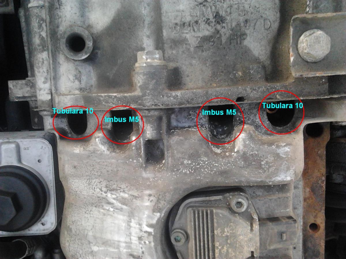

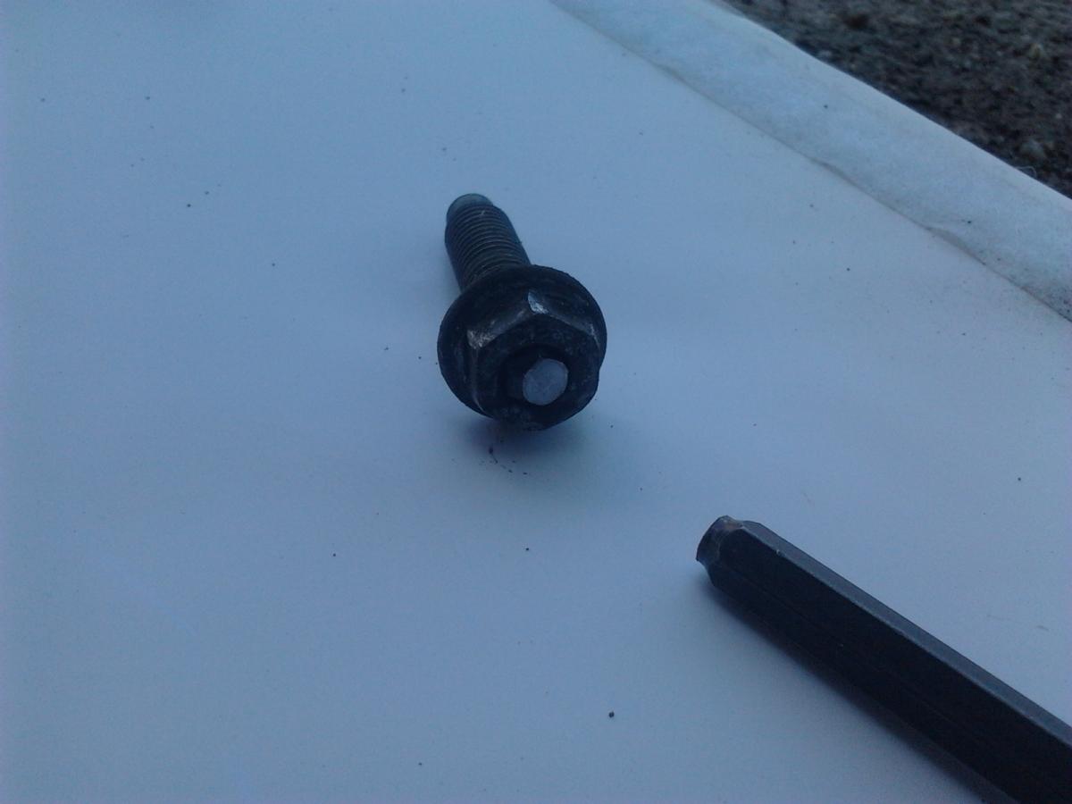

Laurentiu cele 3 suruburi se strang cu o cheie hexagonala cu bila hehagonala  in varf  deoarece datorita pozitiei de strangere poti infileta stramb surubul cu o cheie normala.
deci axa gaurii surubului nu corespunde cu aza gaurii prin care poti baga cheia si de aici apare problema...fara grija sunt multi care o iau in freza la acele 3 suruburi.

Aaaa...stiam de imbus cu bila...altceva nu merge...credeam ca mai au si alta jmecherie :D
Laurentiu_LWR
Nu merge...ca trebuie bagat in unghi...
Uite gaurile...trebuie doar un imbus foarte bun...eu am reusit sa rup Bahco...destul de bune zic eu...
post-14266-0-68889900-1395584099_thumb.j post-14266-0-05313200-1395584099_thumb.j
De regula, imbusurile cu bila nu sunt pentru strangeri/desfaceri de forta ci doar pentru pozitionare si strangere usoara.
Probabil s-au gripat suruburile de la temperaturile mai mari si mediul nu tocmai prietenos in care stau.

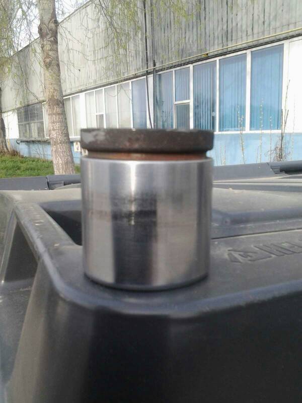

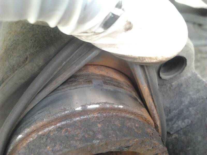

M-am apucat de frane si pistonul mergea foarte greu drept pt care l-am dat jos sa il curat dar cred ca este compromis....

De unde e pistonul? Daca il cureti, fa-o cu smirghel fin (1000-2000) ca sa poata etansa garnitura.
Ai scos surubul de ghidaj?

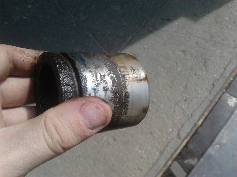

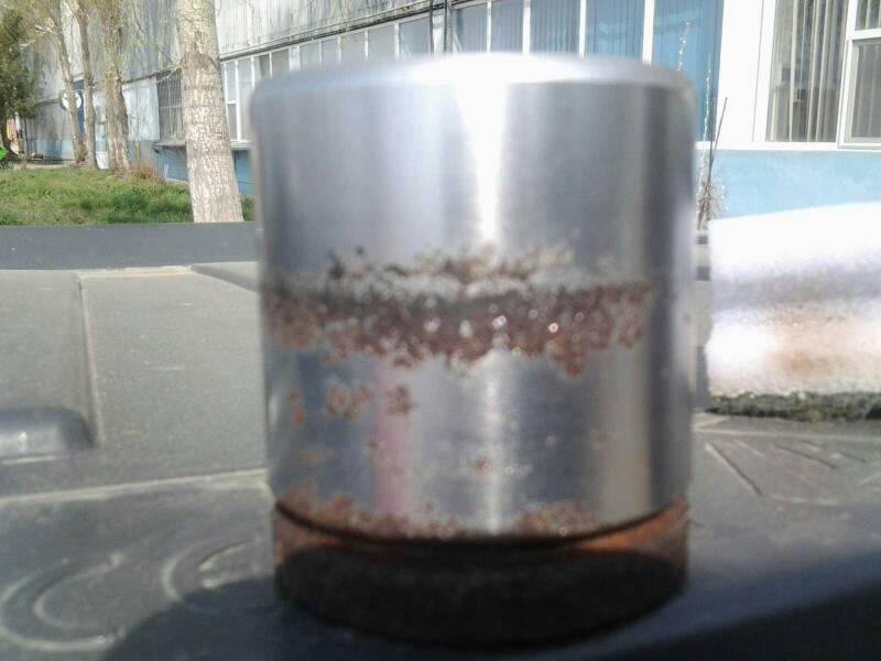

Nu am reusit sa il scot...pistonul nu il curat ca e mancat in el...am dat comanda de pistoane...

Daca a mancat rugina in adancime nu mai etanseaza bine pistonul si trebuie schimbat.
Daca nu, cureti si refolosesti.
E vezi Laurentiu de ce lichidul de frana trebuie schimbat la 2 ani??? si folosirea a doua randuri de placute de frana pe discuri
Ptr slefuirea cilindrilor exista o scula speciala cu pietre de Honing, nu cumva sa incerci cu smirgel sa poti sa il distrugi!!

Aia este pentru interior(camasi,blocuri motor etc) dar la exterior nu ai ce sa-i faci.
cred ca am specificat ptr slefuirea cilindrilor...... nu cred ca mai este nevoie sa specific cilindri  de la etriere
am inteles ca pistonasele se inlocuiesc

Etrierul pe stanga clar are probleme si ii voi schimba pistonul...
Am reusit sa demontez sinpe dreapta si lucrurile stateau mult mai bine...am impinspistonul cu mana...
Dar daca tot umblu voi schimba pistoane si garnituri pe ambele parti...

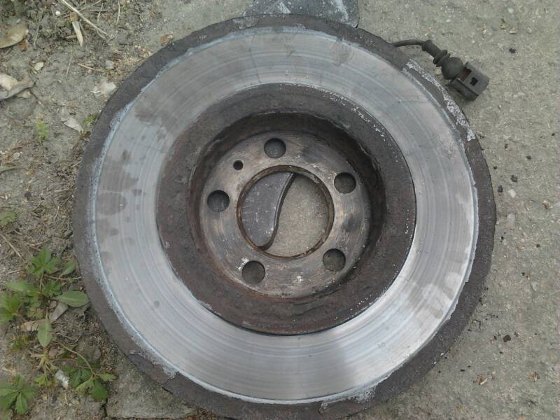

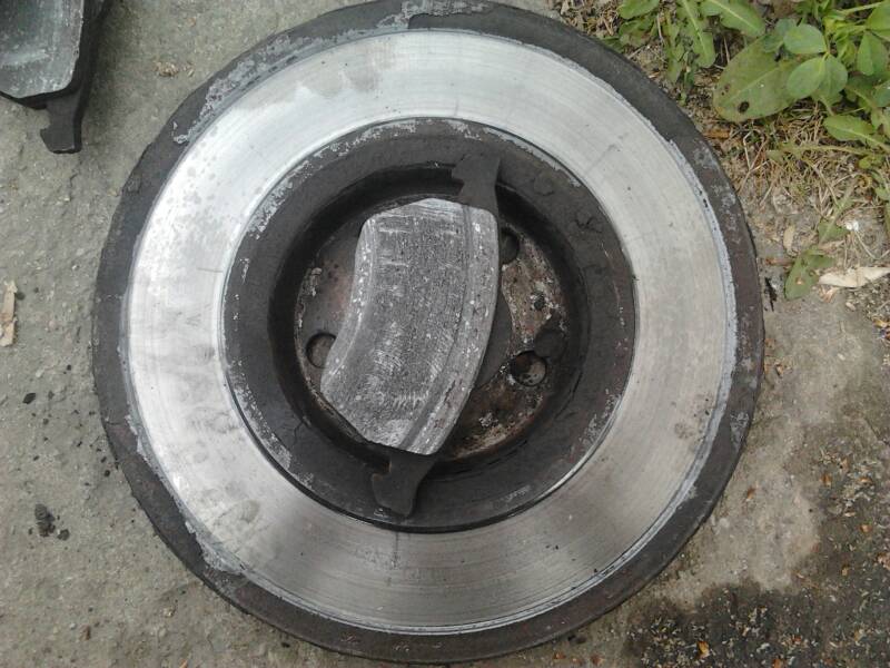

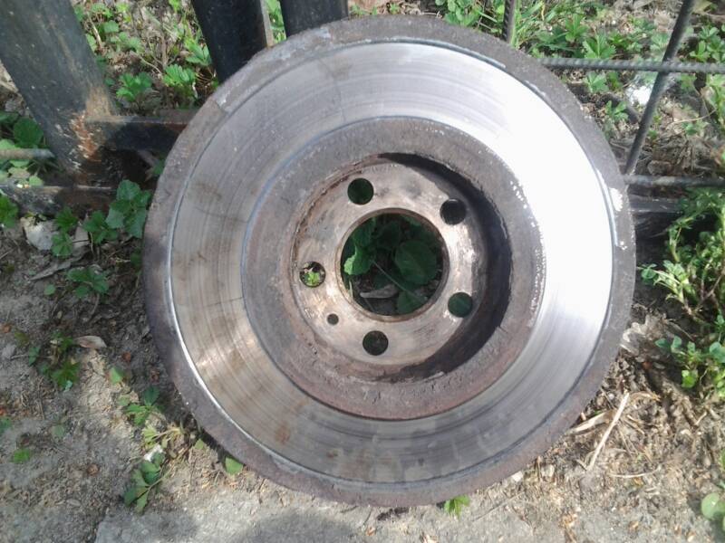

Cateva poze in care se observa cat de urat s-au uzat discurile si placutele...
Uau, pierdeai suprafata destul de mare de contact pe disc.
Si eu aveam asa pe spate dar la tine parca e mai mult.
Aveai ciupita garnitura de la piston sau cum de a ruginit asa?
sunt discurile originale ale masinii alea?cereau schimbate mai de mult parerea mea...iti pui discuri si placute noi inlocuiesti pistonasele alea si dupaia nu mai ai treaba.

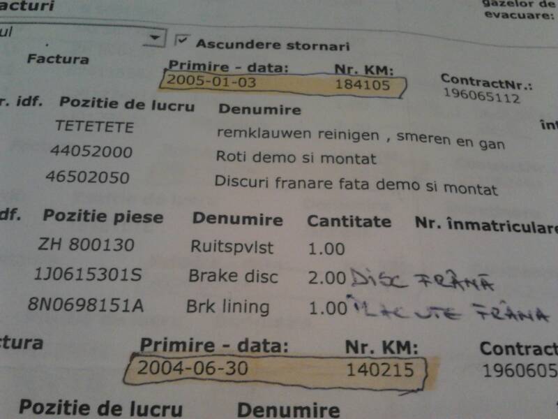

Conform istoricului nu sunt cele originale...au mai fost schimbate in 2005...discuri si placute...
In 2007 am luat-o eu si i-am schimbat placutele
Da dar tu nu ai idee exacta ce a facut propietarul vechi...
Deci Laurentiu cand pui al doilea set de placute pe discuri pistoanele ies mai in afara de cat trebuie si astfel suprafata de ghidaj a pistonului in cilindru se reduce si astfel apar uzuri  in cilintru.
De aceea eu am un alt stil la schimbarea franelor , nu ma arunc la cele mai scumpe dar la aprox 3 ani schimb complet disc placute, si astfel nu am discutii cu cei de la controlul technic deoarece schimb mereu inainte de control,  am mereu o franare buna deoarece cantitatea de lichid de frana este minimala in cilindru, ma gandesc si la cei ce vand piese de schimb etc..
Raman in continuare la parerea ca era mai corect sa schimbi complet etrier, disc, placute daca nu ai de gand sa vinzi imediat masina.
