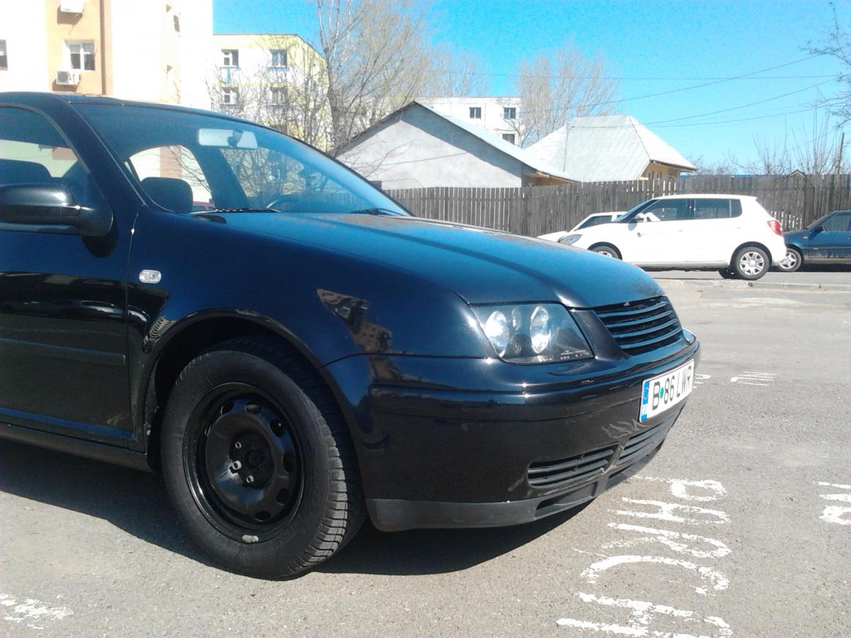

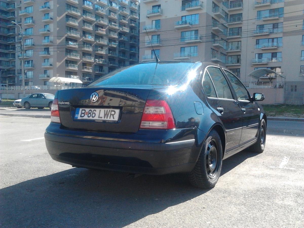

Si ultimele poze cu roti de iarna :P

sunt 22 grade la amiaza, pune anvelopele de vara de acum.

Le pun dupa ce schimb franele...sa nu o ridic pe cric de multe ori :))
