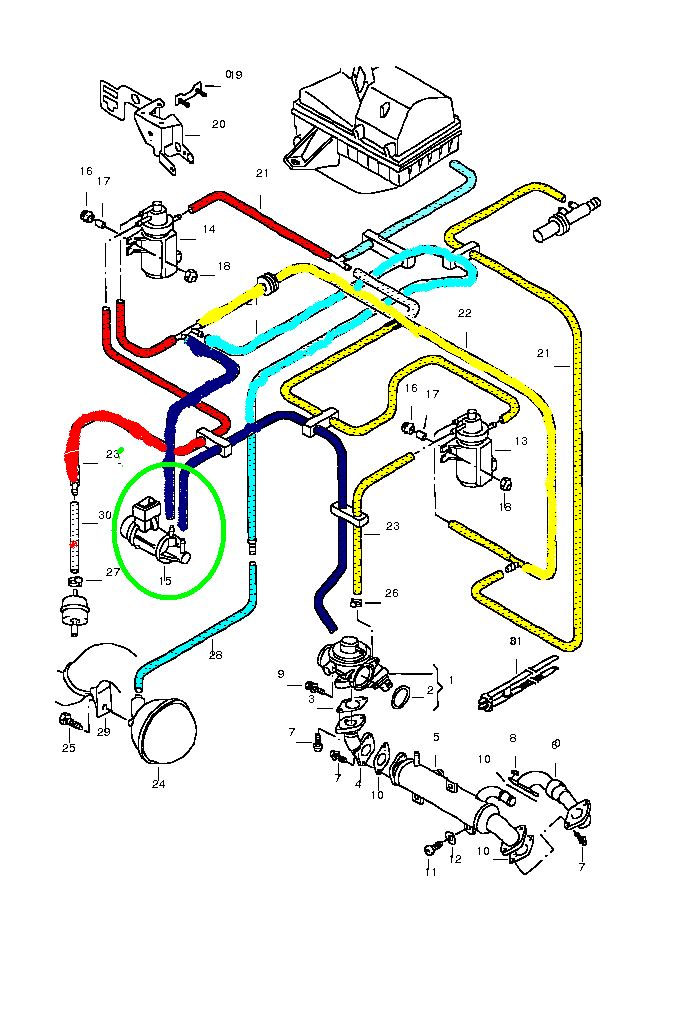

Furtunul de la pompa vine in partea de sus a electrovalvei, valabil pentru cele 3 electrovalve.
Modificat de MRC

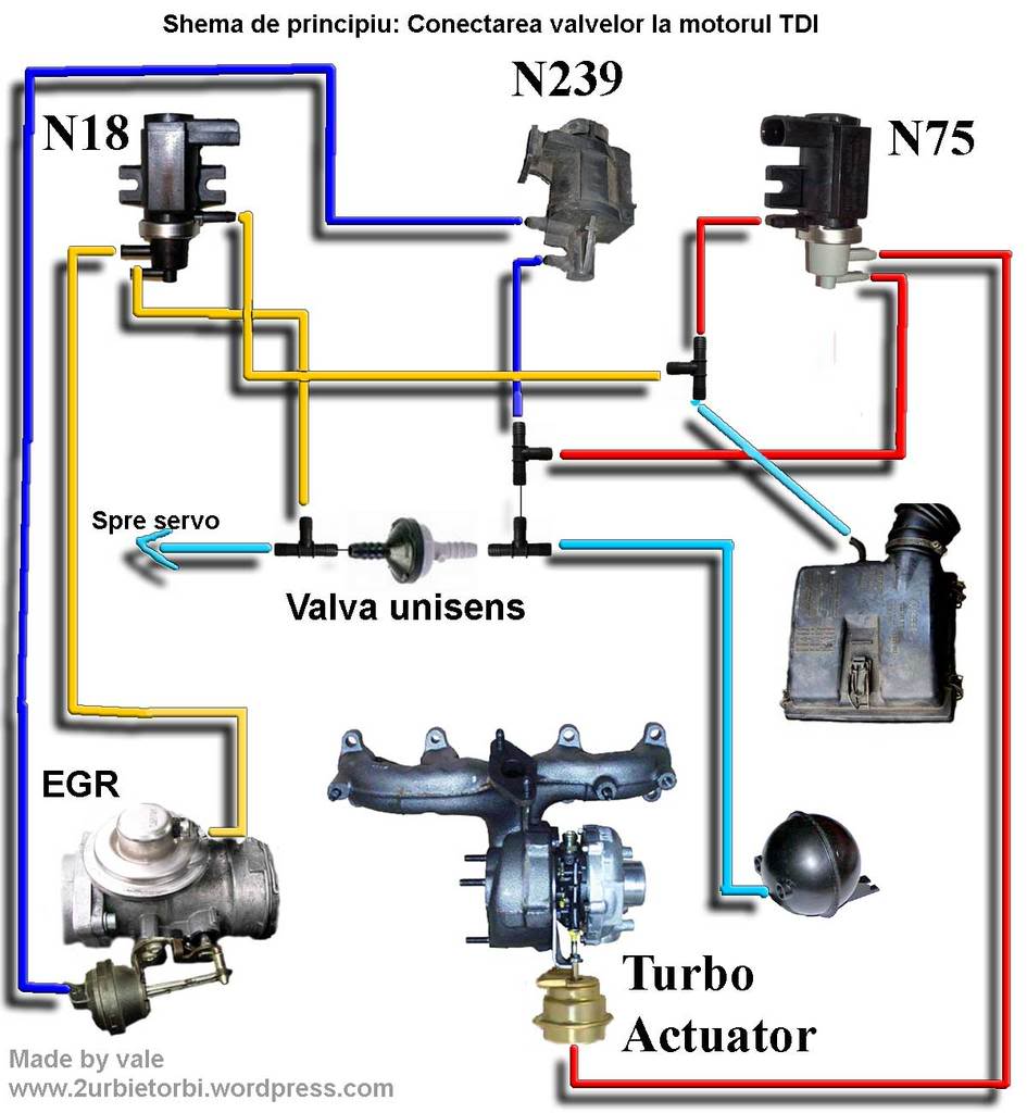

Deci...e groasa...nu mai inteleg nimic...sa recapitulam...
Cu furtunele ca in schema 1 masina cu furtunul de la EGR nu urca de 2000rpm...se blocheaza acolo pana ii schimbi treapta si merge ok...trage bine...
Daca ii astupi furtunul de la EGR cu un surub masina merge relativ bine...
Cu furtunele ca in schema 2 masina merge liniar dar ca nu trage la fel de bine...si am aflat si de ce...
Cu motorul pornit valva shutt off sta pe jumate inchisa...deci aerul care intra in motor este obturat...nu inteleg de ce dar tind sa cred ca nu este comandata corect...
O sa le pun cum erau...desi nu inteleg de ce difera schema 1 de schema 2...la fel cum nu inteleg nici de ce se modifica si comportamentul motorului in functie de schema aleasa...
Schema 1
post-14266-0-17321800-1390583717_thumb.j
Schema 2
post-14266-0-14350300-1390583778_thumb.p
E posibil sa fie N239 blocata pe intredeschis si din cauza asta sa traga si clapeta de shut off. Cu motorul pornit scoate furtunul care conecteaza valva shutoff cu N239 si pune degetul pe stutul de la N239 ... daca trage aer, e defecta.
Pai daca pun furtunele conform schemei 1 cu motorul pornit nu trage aer pe furtunasul de la shutt of...daca le pun conform schemei 2 trage...
Deci este schema 2 gresita sau N239 stricat?

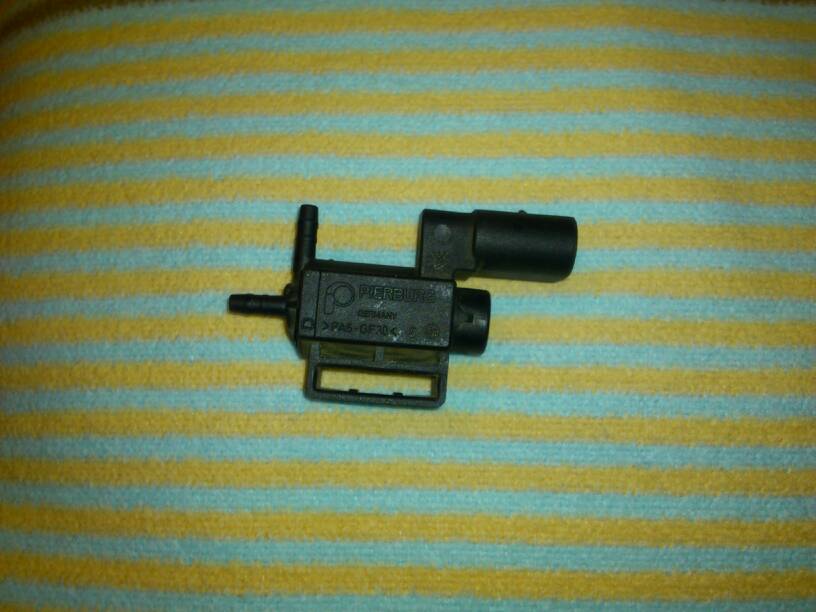

Laurentiu, am eu o electro-valva ramasa. Seamana cu cea din poza ta.post-42557-13906380555043_thumb.jpg
Send from my Nokia 3310
Are vreun cod pe ea?mi-e ca daca functioneaza diferit iar dau totul peste cap:(
Modificat de Lawrentzyu_86
Merci robi dar am vazut ca este mai mult pentru benzinare si nu stiu daca functioneaza la fel...
Oricum astept sa se mai potoleasca vremea asta...
Eu am pus unu de pe masina lui Florin@CARACTERE o skoda 1.9tdi si a mers la fel. Daca vrei sa il probezi imi zici. O electro-valva nou e in jur de 150-200 lei, recomand firma PIERBURG. Bafta
