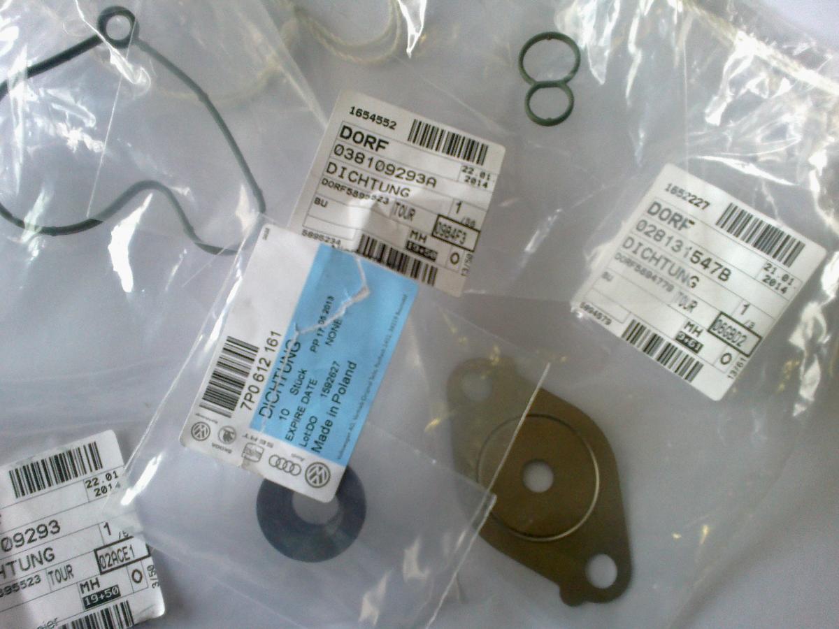

post-14266-1390555869948_thumb.jpgSa speram ca pentru ultima data :D
Cum frate:D le tineai ascunse:))Faci un ocol diseara sau vin eu?:)
Exact dupa ce am postat,a venit si restul de garnituri.(10.31)

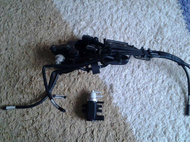

Deci...in disperarea mea am inceput sa verific tot tot tot...si am plecat de jos...schema de vacuum...
Eu am furtunasele de pe celebra schema de vacuum de pe net...adica aceasta
post-14266-0-43715500-1390574022_thumb.j
Am mai cerut inca o schema din ELSA sa le compar si am descoperit ceva ciudat...se potrivesc pana la N239 unde in cea de pe net sunt inversate...este vreo problema sau nu conteaza...
post-14266-0-43715500-1390574022_thumb.j post-14266-0-27597500-1390574280_thumb.p
la cum arata schema, piesa incercuita cu verde este un "robinet" care intrerupe traseul albastru, nu cred ca are legatura cum vin furtunele.
daca nu e doar "robinet" si are ceva restrictii de sens, conteaza.
puteti verifica la voi cum este?
Daca nu ar conta cum sunt bagate nu ar schimba comportamentul motorului...corect?
Am fost de le-am schimbat intre ele si masina urca in turatii in treapta 1 si peste 2000rpm....ceea ce inainte nu se intampla...doar ca parca nu mai trage asa bine...
Ah, da, cand electrovalva nu e activata, este deschis circuitul care vine de la valva si inchis cel care vine de la pompa de vacuum. Cand electrovalva e activata, se creeza un circuit fara pierderi intre valva si pompa.
Deci daca le pui invers, pierzi vacuum.
