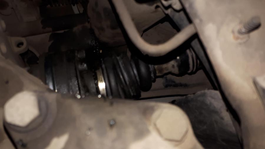

Schimband rotile i-am tras si o mica inspectie vizuala si am constatat diverse probleme...gen un etrier plangacios si un burduf injunghiat... :))

App...am schimbat si burduful...am pus OEM...mai am sa curat bine zona.
