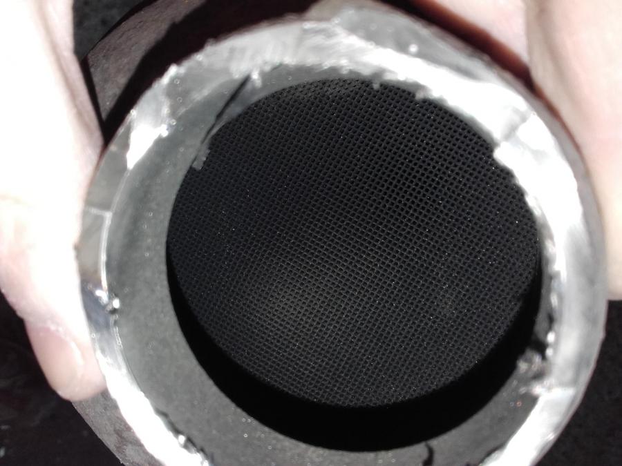

In urma unor discutii cu cei din service am hotarat sa il dam jos...ca tot umblam acolo si oricum nu plateam nimic in plus...
Avand in vedere ca am facut si soft e mai benefic pentru masina fara el...
Cat despre poluare...la varsta lui..nu cred ca isi mai facea treaba...

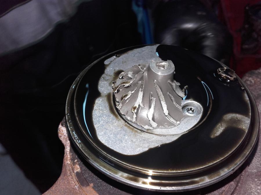

Dupa fluierat a urmat POC...:))

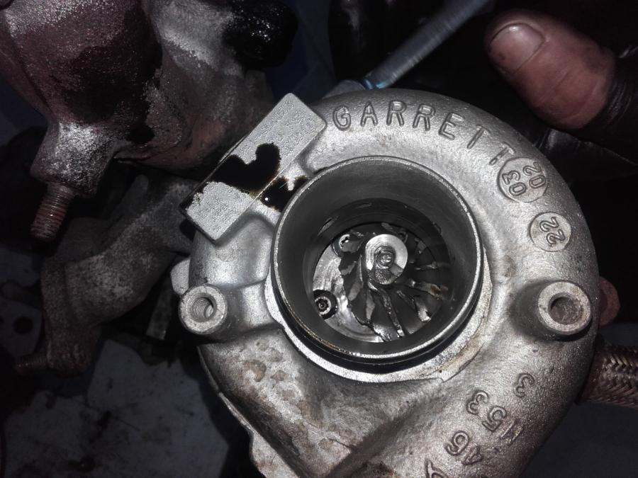

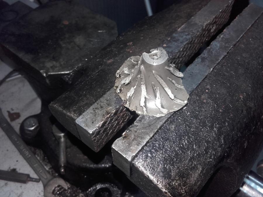

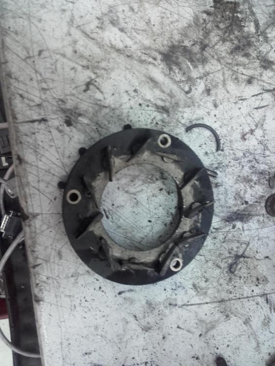

20170224_133704.thumb.jpg.b0e4d7eaaa1134e8f72e3503acfa729d.jpg20170224_153703.thumb.jpg.d550c4c8cf45b58efb272839bf42bf11.jpg20170224_153735.thumb.jpg.11f98f27e23be6002301ed9417924df9.jpg
Resturile elicei le-am adunat din intercooler impreuna cu uleiul...
S-a curatat tubulatura si intercoolerul si au fost montate O-ring-uri noi...

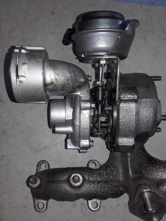

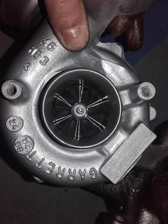

Am fost la un pas foarte mic sa imi iau turbo nou de ARL dar au fost niste incurcaturi cu stocurile si l-am pierdut...s-a mai gasit unul in spania...dar mai dura una 7 zile...in conditiile in care euam ramas fara masina de miercurea trecuta...
Daca am pierdut-o...am optat pt upgrade la a mea...varianta reconditionarii pe aceasta a picat din start...
S-a construit o noua turbina pastrand din a mea doar partea de evacuare (fonta) pe care s-a pus partea de admisie de BKD impreuna cu interne putin mai mari si mai performante
Cica ar fi o turbina putin mai performanta decat cea de ARL stock...

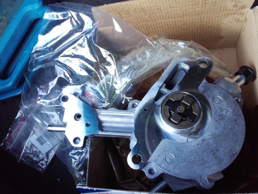

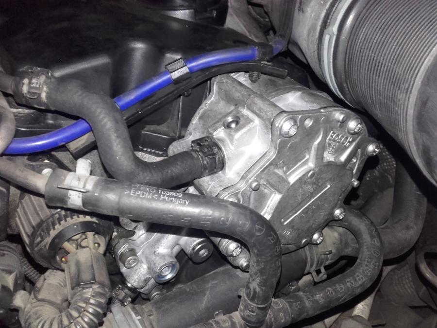

Satul sa tot lipesc stut-ul la pompa tandem...mi-am luat si pompa tandem noua..si daca tot am luat noua...am luat bosch sa scap de problema stutz-ului...

Voi veni cu impresii despre noua turbina dupa ce voi face actualizare soft si voi mai urca putin puterea...170cai este visul meu...

Clar, partea de aluminiu nu se mai putea folosi ,diametrul interior a fost compromis .Sper ca partea metalica nu a fost afectata .
Pana la resoftare ...o sa te bucuri de noul lag...turbo mai mare = gaze mai multe .

Catalin..ai sa razi dar lag-ul este aproape insesizabil...chiar si fara resoftare...
"De vina" cica ar fi elicea de aluminiu care este usoara si se invarte mai usor :)

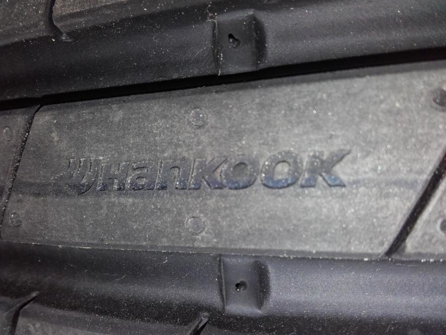

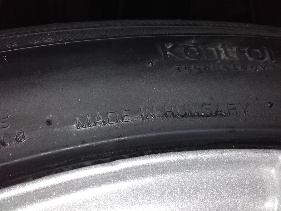

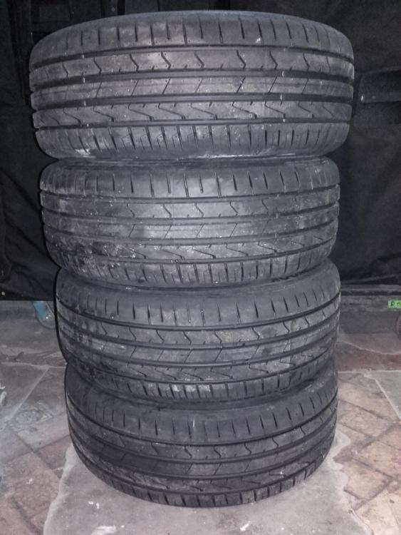

Au venit si anvelopele...Hankook Ventus Prime 3
20170313_161110.thumb.jpg.e210e2d64bc0668731eb1e725a1431ac.jpg20170313_161130.thumb.jpg.4a23ec7b777658b71a53064fed3aa98e.jpg20170313_161140.thumb.jpg.d2324cf97e9d49b6d49ab10f5c60ef32.jpg20170313_161156.thumb.jpg.9d76da6f07fe1c0ab747bff8b5463761.jpg

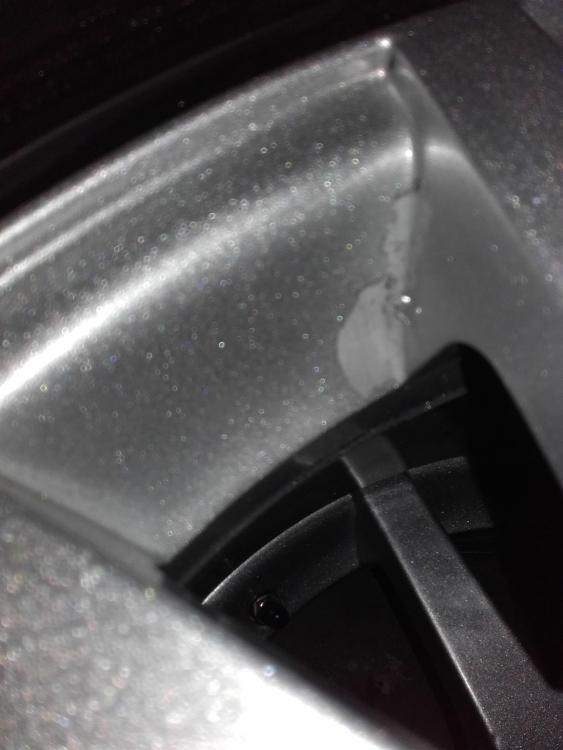

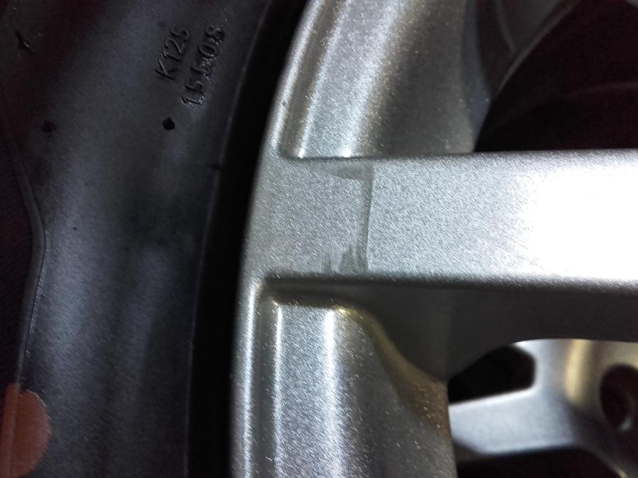

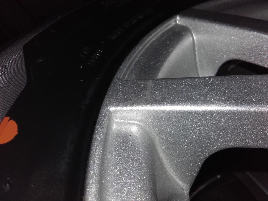

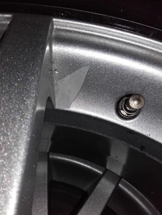

Am ales Hankook deoarece au protectie janta  dar din pacate nu m-a ajutat si la montaj :( Nu stiu cum de numai eu le patesc...

szr sau srz powdercoat parca?
La montaj sunt sigur ca ai fi putut gasi pe cineva sa fie mai atent :-s cel putin asa as vrea sa cred...
Oricum, sa le vedem sus!
Daca vrei sa iti mai bati capul cu jantele iti spun ca trebuie vopsite la pistol ca sa reziste. :)
Pacat de nervii si banii tai...
Drumuri bune si sa "chinui" cu placere anvelopele odata ce termini cu softul.
Anvelopele se pun prin spatele jantei ,asa se protejeaza fata . Putine vulcanizari au habar
credeam ca doar la mine in oras sunt "mesteri" de astia...recent am dat si eu niste cauciucuri jos tot de pe montreal 2 si normal ca le-au atins pe margini desi i-am atentionat dinainte sa aiba grija,sa le invarti cu placere cauciucurile :wub:

Nu...aia chiar sunt profi...nu am avut nici o problema cu Montrealurile cat au fost la mine...
  On 13.03.2017 at 19:42, cristi511 a scris:
Expand
Am zis si eu ca nah...electrostaticu e la moda...dar se pare ca trebuie sa te si pricepi...
  On 13.03.2017 at 19:46, EEXCALADE a scris:
Expand
Nici eu nu stiam asta...oricum...a buli-o cand a dat cauciucul vechi jos de pe janta...
Eu le-as fi dat cu rotile in cap... Chiar imi pare rau de patanie. Softul o sa coste din nou? Sau "refacerea" e gratuita?
  On 13.03.2017 at 19:58, Laurentiu_LWR a scris:
Expand
Da, foarte profi SRZ :))
Revenind la chestii serioase, nu le-ai dat in cap cu janta alora la vulcanizare? Sa iti dea banii sa o revopsesti daca nu sunt atenti.
