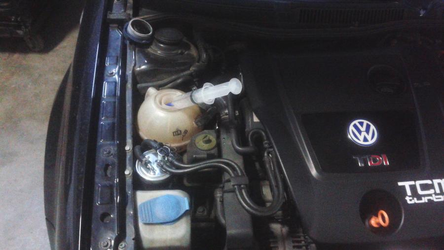

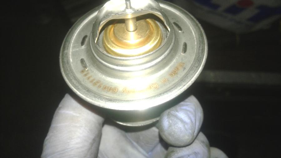

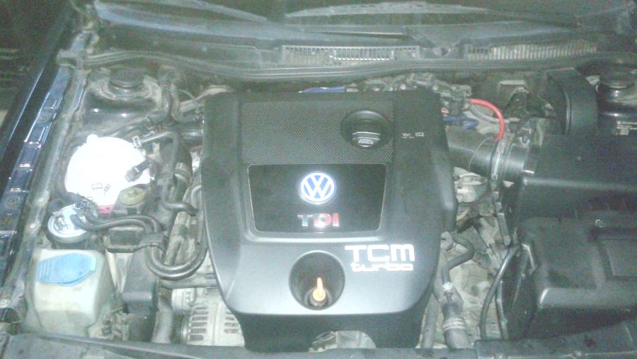

Inlocuire termostat si vas expansiune...

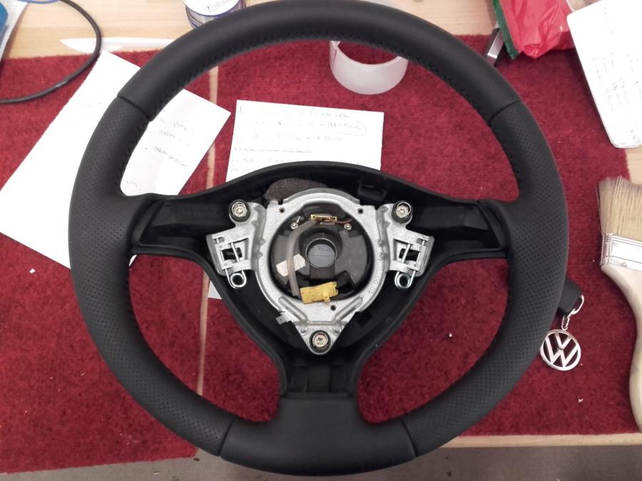

Am inlocuit volanul cu unul de piele proaspat reconditionat...20160925_144823.jpg20170126_175821.jpg20170127_143325.jpg

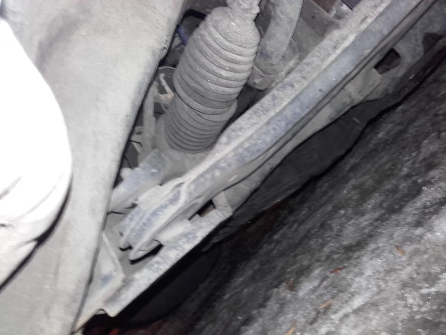

Am observat ca mi-a cedat un burduf de la bieleta si daca tot umblu acolo...urmeaza sa schimb bielete...capete de bara...burdufe...toate Lemfortder :)

vasul de expansiune de ce l-ai inlocuit?daca tot schimbi bieletele alea ,pune pe masina si arcurile koni :Driver:
I-a cedat stut-ul ala mic...
Arcurile probabil le voi pune cand se topeste zapada ca oricum am in plan sa schimb si telescoapele...
Ce marca este vasul de expansiune si cat a costat? Trebuie sa-l schimb si eu ca la temperaturi negative imi zice sa verific antigelul, desi el este la nivel si concentratia este buna.
Volanul l-ai facut la domnul Andrei,nu?
Volanul este facut la Andrei..bineinteles :)
Nu mai stiu cat am dat pe vas...este Behr... @GABIVVX stie cat am dat pe el :)

:offtopic: Posibil sa fie de la sarmele alea din vas care citesc nivelu, le cureti si nu o sa mai ai probleme.
soft? de asta nu stiam.
ai completat mult antigel la schimbarea termostatului?
volanul arata f bine, spor la invartit.
Felicitari ! Chiar arata bine !  Pare si mai gros decat un volan obisnuit , adica mai ferma prinderea lui :Driver:
Credeam ca ai montat mansa de avion. Arata bn oricum.  Vezi mai asculta si tu de Gabi ca nu zice rau nenea
Mult mai bine cu volanul asta! Intr-adevar am remarcat, cam toate volanele reimbracate in piele par mai groase decat cele originale...

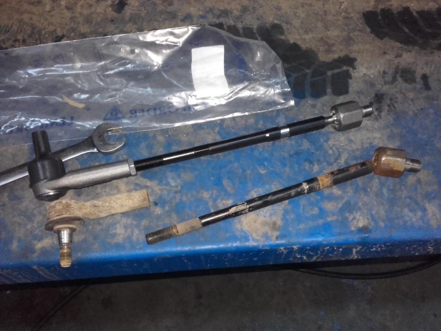

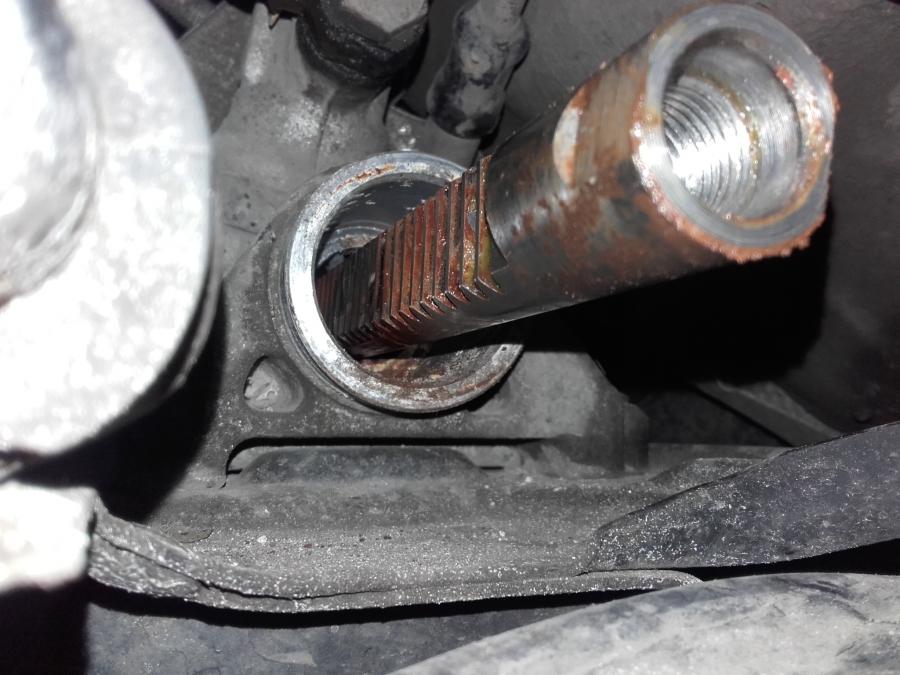

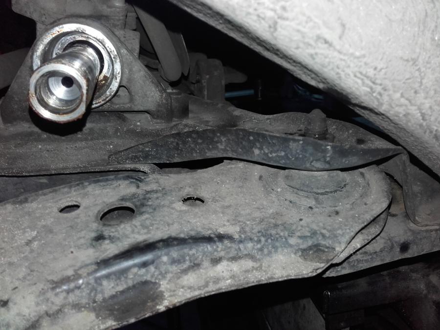

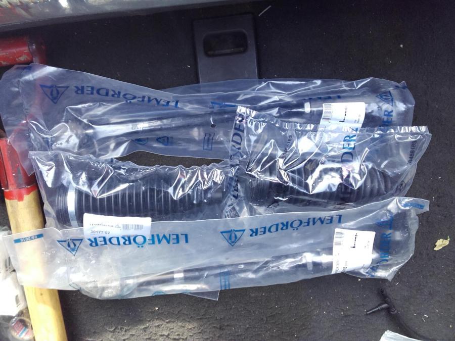

Am reusit sa ajung sa schimb barele de directie+burdufele...
Din pacate prevad in viitorul foarte apropiat un drum pana la Targoviste...
Banuiesc ca ai curata rugina si ai pus vasilina pe cremaliera.
Daca rugina a patruns in metal o sa strice semeringul si o sa curga lichidul .
Deci daca scade nivelul de lichid ...il gasesti in burdufe
Din pacate cam stiu cat de grav este si cam ce este de facut...
Catalin..baiatul care a lucrat la masina a bagat vaselina dar nu a curatat rugina...dar asta fiind acum o prioritate nu cred ca cedeaza pana ajung la Trami...
La cum arata exista riscul sa patesti ca mine - "catastrophic failure" - adica deodata tot lichidul afara :(
Oricum, cum l-am cunoscut si cum am vorbit cu Traian - chiar in stadiul asta, nu o sa riste sa iti lase cremaliera asta deja afectata.
Mergi linistit,nu cred ca in viitorul apropiat o sa iti cedeze caseta.
Eventual sa schimbi uleiul de servo(daca nu a fost schimbata niciodat) pt ca tot angrenajul sa aiba presiune si ungere adecvata.

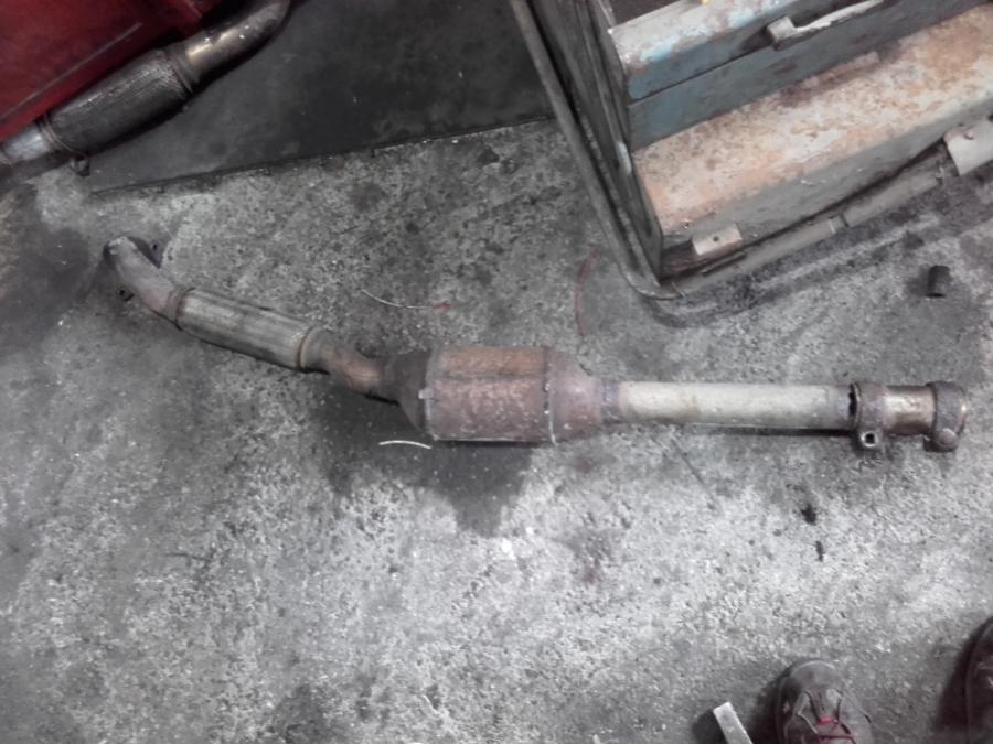

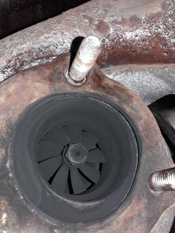

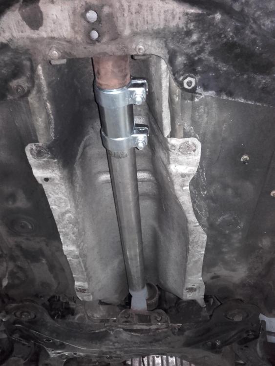

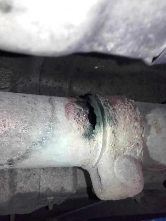

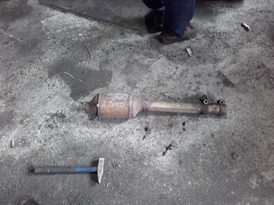

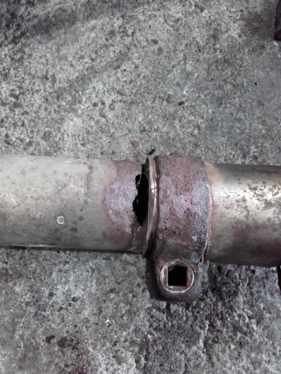

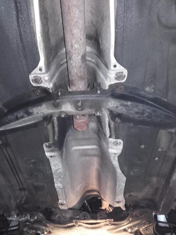

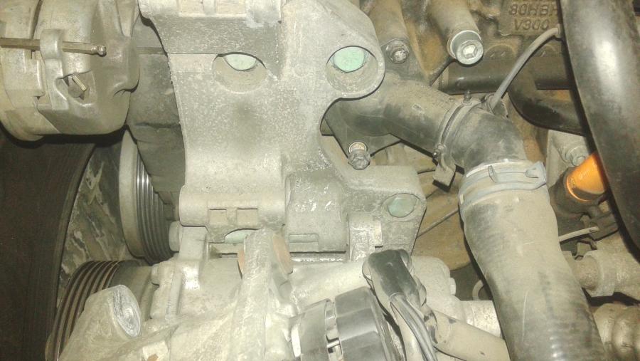

De la un timp am inceput sa am un fluierat la masina...si am crezut ca este de la o gaura din evacuare si am zis sa o rezolv inainte sa ma apuc de alte investigatii...
20170201_191216.thumb.jpg.247d37d5fe0cc3a0b237b35a5413ae2f.jpg20170211_110923.thumb.jpg.e9b3c91bb7ecf28dfd169ab25affa07f.jpg

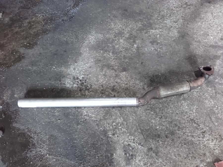

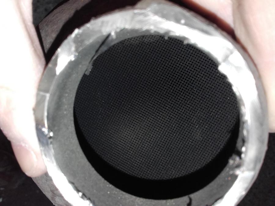

Daca tot am ajuns cu masina pe elevator respectivul mi-a atras atentia ca este un moment bun sa scap si de catalizator...si am profitat de ocazie :))
20170211_111220.thumb.jpg.b2d1568f62486dbdbaae64a6d064d641.jpg20170211_111707.thumb.jpg.5faa4ef725bea35c5573b4a851559841.jpg 20170211_111718.thumb.jpg.4b1c32bad2af8bb82da3c475fc8ea041.jpg20170211_110929.thumb.jpg.dab0e62be54ded7ca6ad51fc476d8a47.jpg20170211_115833.thumb.jpg.ce127c666d8eca6636e418ae7c4306f6.jpg
20170211_115006.thumb.jpg.fce3fee43cfc4c88d5a2d0e3c65f0ba7.jpg20170211_140259.thumb.jpg.18d1461b6ad8cf91be07797d05afb9b5.jpg20170211_140315.thumb.jpg.339e754d159de00611ed89b8ee40e7b3.jpg
Din pacate fluieratul nu a disparut...dar macar stiu de unde sa incep...:)
Rasufla si ea mai bine acum :icon_thumright:  dar vezi ca iti trebuie update la soft, nu iti trage mai sus fara el ?
Hmm..asta nu stiam :)
Inca nu am sesizat...BXR-ul e la cateva strazi de mine...si masina fiind rece..nu m-am dat la ea sa observ asta...
Eu l-am dat jos inainte sa merg la soft si am obervat ca trage putin mai sus, lucru confirmat si de un prieten cu 1.9 cand a renuntat la el...posibil tu sa nu sesizezi ca ai deja stage 1
