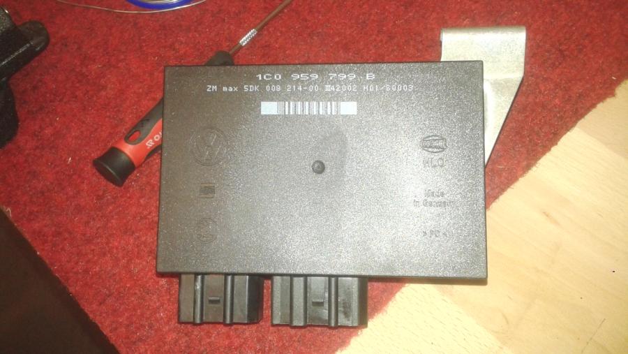

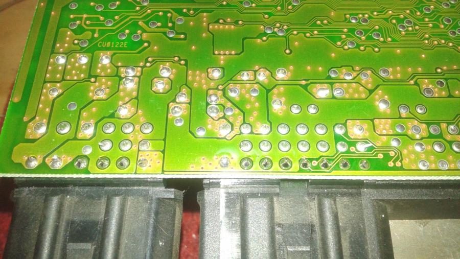

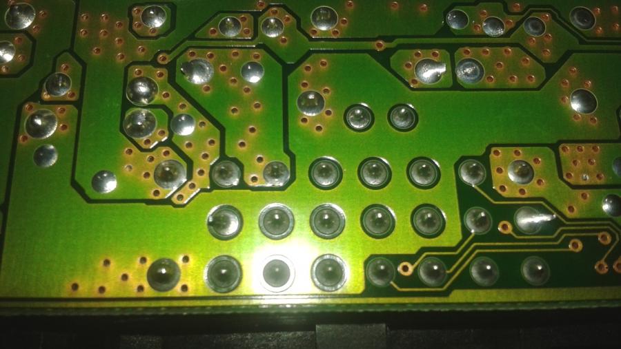

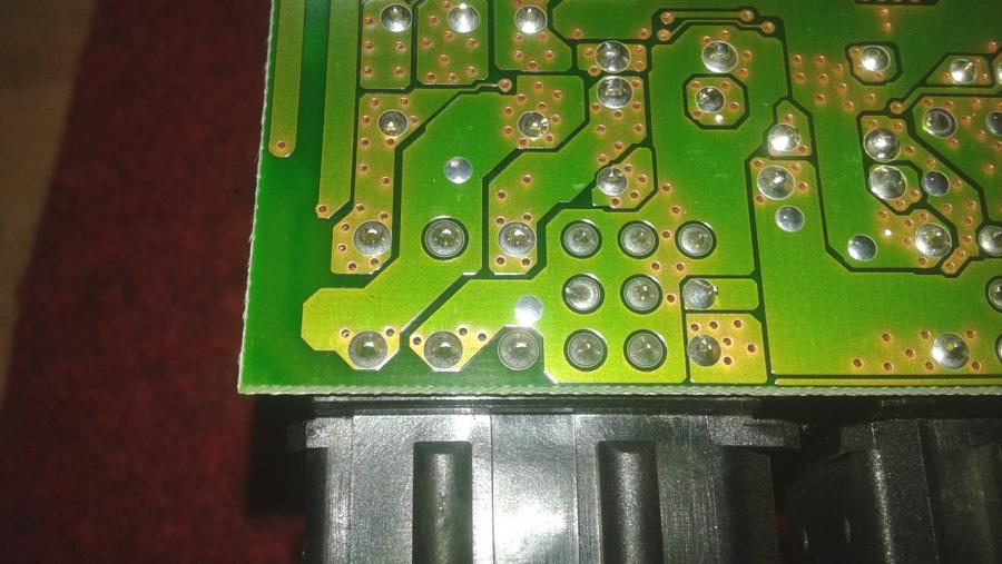

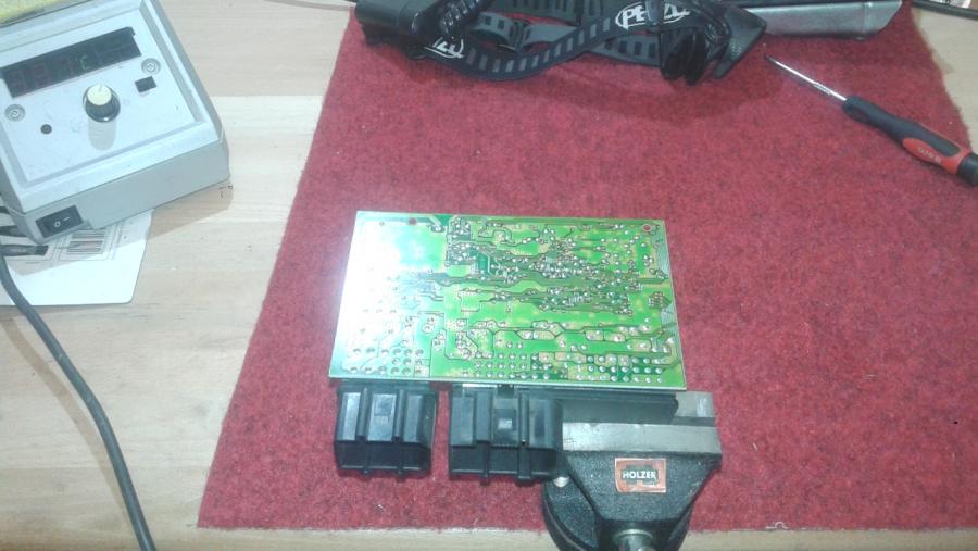

Pentru un somn linistit...preventiv...am mai consumat niste fludor :))

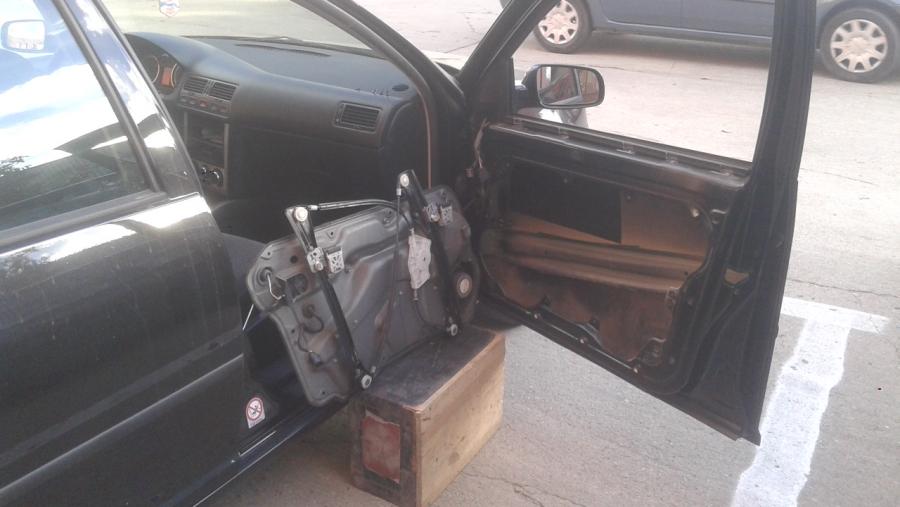

Pana la jetta...am mai demontat una alta la Bora...:))

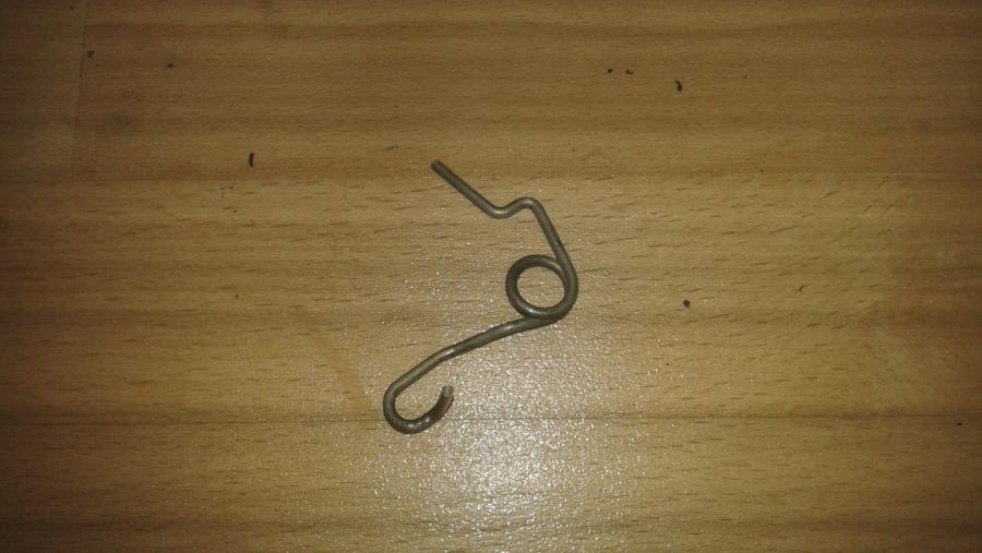

Stiu foarte bine de unde este...dar nu inteleg cum merge si fara el...ce rol are de fapt :)
HAHA, si eu am avut bataie de cap cu acel arc de pe broasca recent , e complet Inutil dpdv al meu . Mecanismul functioneaza perfect si fara.  Singurul lucru care l-am citit despre el este ca are rol antifurt , in caz ca se incearca deschiderea usii din exterior cu o tija sau ceva de genul ,  acesta are rolul de a opune rezistenta.
