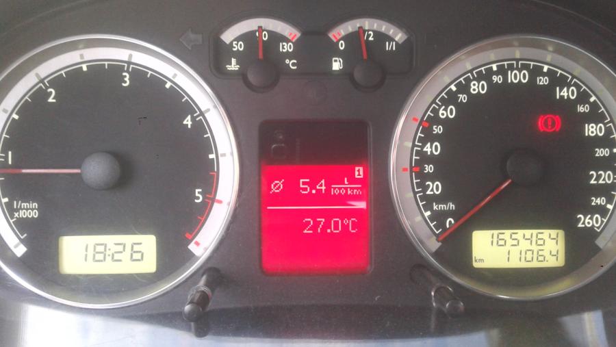

In total 1100Km... :)

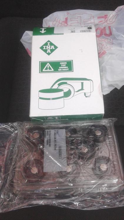

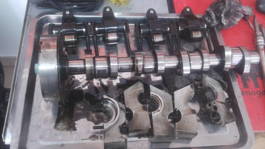

Vizita la Bacau nu a fost una intamplatoare...am ajuns acolo cu gandul ca poate scap de fumul alb de la pornire...si am scapat...cred...sper...cu ajutorul lui Catalin @EEXCALADE
Dupa ce a vazut si el despre ce este vorba...am inceput sa punem pe foaie posibilele cauze ale problemei..si usor usor prin eliminari am ajuns la concluzia...simeringuri supape...
Daca tot s-a demontat sa se ajunga la ele...s-a verificat si tot ce se putea...20160830_110745.jpg
Asadar...
Axa cu came...cea mai mare uzura este de 0.5mm...deci inca mai tine...dar i-am shimbat simering-ul...
Injectoarele...au fost verificate si O-ring-urile sunt bune (desi le aveam in portbagaj de ceva timp ) dar daca tot am ajuns la ele am pus boltzuri si suruburi noi...dupa care au fost reglate...
Tachetii...desi nu au nici o treaba cu fumul meu alb la pornire... s-a constatat ca erau uzati si am profitat de ocazie si i-am schimbat...am pus INA negri...
S-a ajuns intr-un final si la simering-urile de la supape...si se vedea cu ochiul liber diverenta intre cele vechi si cele noi...
Cele vechi erau mai largi si foarte dure...fata de cele noi care erau moi...
Dupa ce s-au schimbat si astea...s-a schimbat si uleiul + filtrul...sa fie treaba buna :))
dupa aceasta mica revizie...se pare ca am reusit sa scap de fumul alb de la pornire...motorul pare mai silentios din cauza noilor tacheti si injectorul 3 de la +1.5 s-a dus in +0.5 cu corectia :)

Bun consum,tinand cont ca ai deblocat si geometria ;).Aveai si consum de ulei marit ? Cat te-a dus toata distractia ? Cat ai stat la Bacau ?Mersi
Laurentiu_LWR
La Bacau am stat doua nopti....pentru ca eram in concediu...dar la masina sa lucrat o singura zi...de la 10.30 pana pe la 19.30...fara graba...
Teoretic cred ca merge si fara cazare...daca te duci special pentru asta...dar mi s-a parut mai confortabil asa... :))
Costuri...strict ce s-a facut la masina...1100ron...piese+manopera...drumul si cazarea au intrat in bugetul de concediu :))

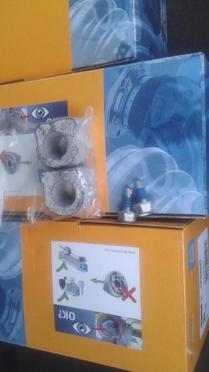

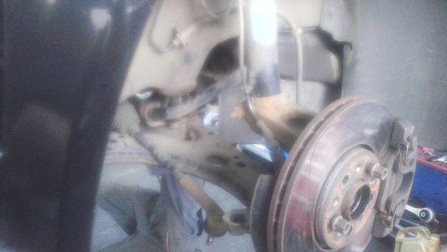

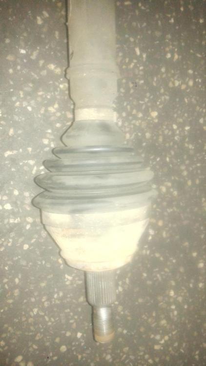

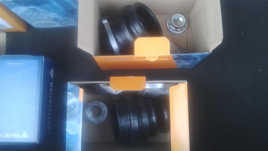

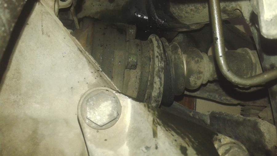

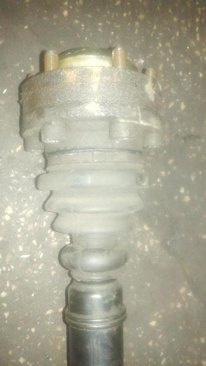

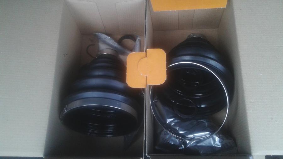

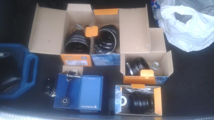

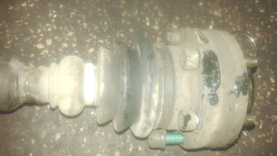

Azi am fost iar in service unde s-au inlocuit: burdufe planetare...toate 4 :))...bucse bara stabilizatoare...bielete antiroliu...si acum in sfarsit...dupa multi ani si vizite la diferiti mecanici...este liniste in masina :)
Burdufele teoretic trebuiau schimbate doar cele dinspre cutie...dar daca tot am dat jos planetarele...am zis sa le schimb pe ambele...sa nu mai umblu iar peste cine stie cand...

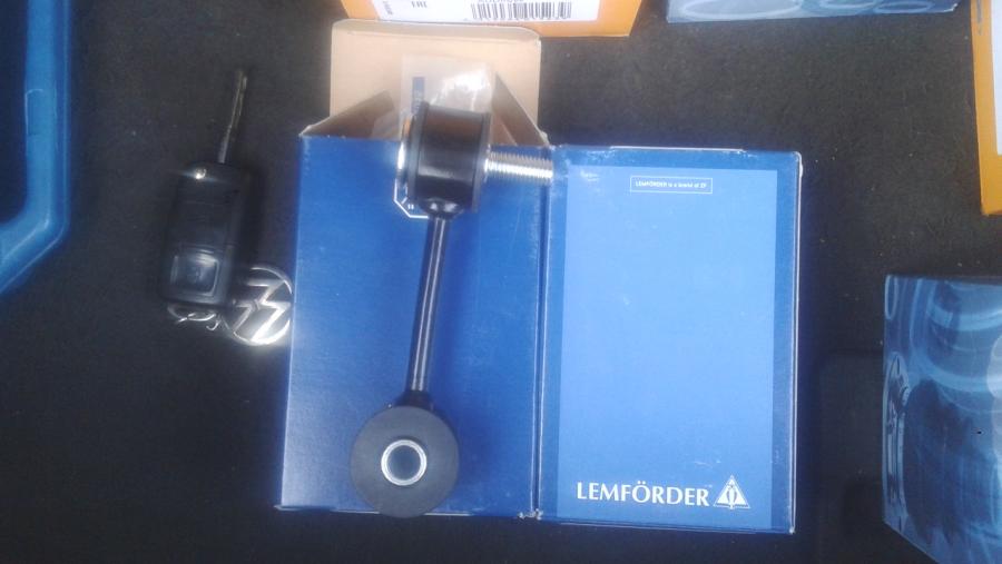

Bucsele mi-au mancat viata :))...sunt cred ca 4 ani de cand pocnesc...scartaie...trosnesc numai cand vor ele...
Am ramas marcat cand un mecanic mi-a spus...nu imi dau seama...asteapta sa se rupa si atunci vedem exact ce s-a rupt...:screwy:
Bieletele...le-am schimbat sa fie si ele noi... :))
Poze...sa nu ziceti ca va mint :))
Costuri...350 piese + 200 manopera...
cel mai stresant zgomot, e cel de bucsaraie. Merita costul, merita linistea ;alta masina, alta viată!
Dpmdv cel mai stresant zgomot este cel care nu stii de la ce este :))
Lemforder,spidan,buna alegere.
Bun si pretul manoperei,mai ales daca a fost facuta cum trebuie.
Modificat de EEXCALADE
Ciudat...pe stanga avea...pe dreapta nu...se vede si in poze...si nu am mai pus deloc eu :)
Ba da...dar cica nu se mai fac...sau cel putin lemforder vin in formatul de se vede in poze...

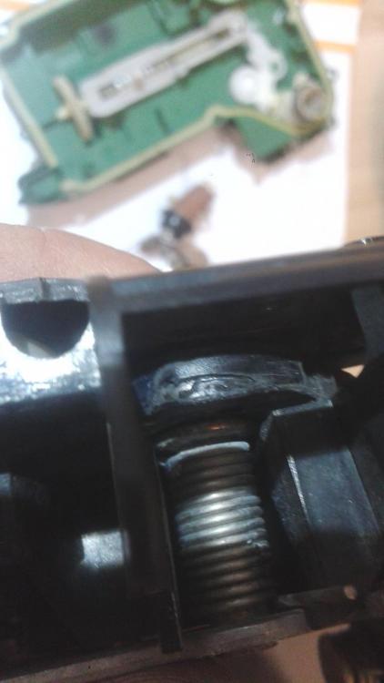

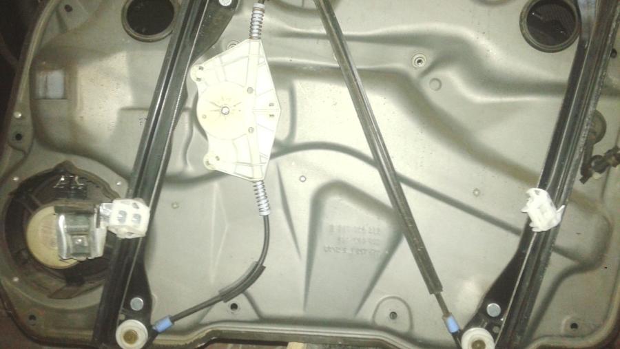

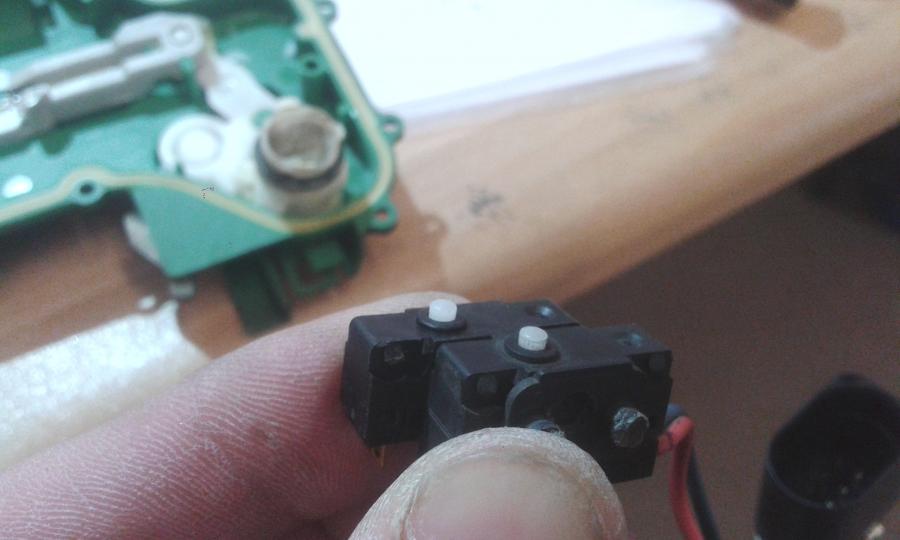

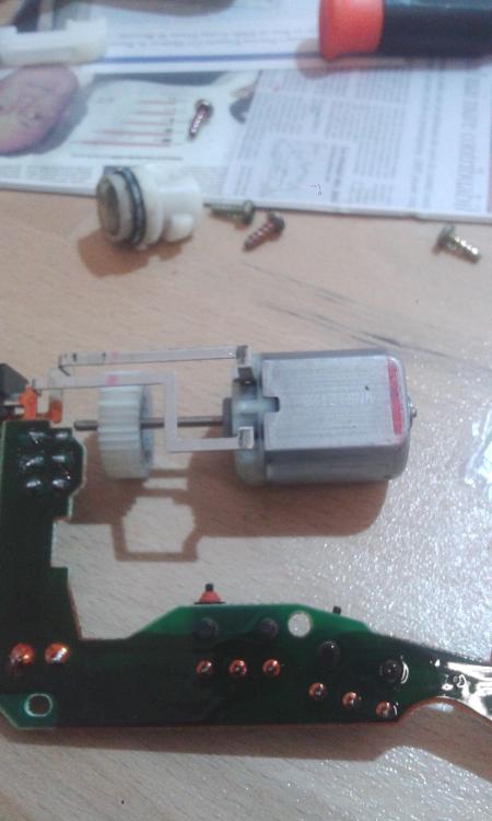

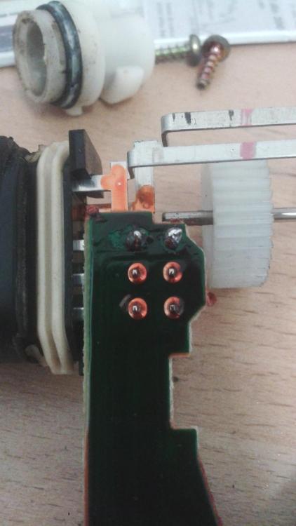

Ieri am mai mesterit putin...

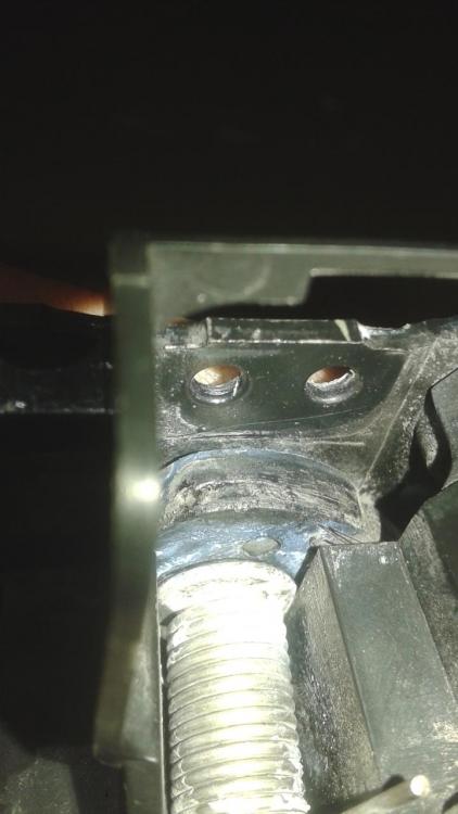

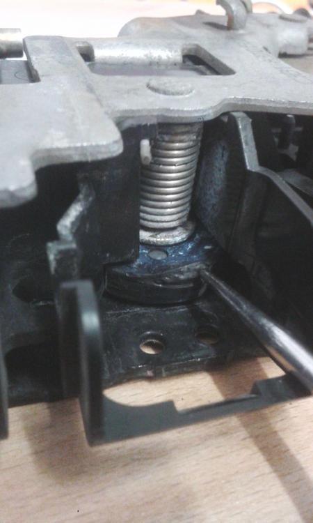

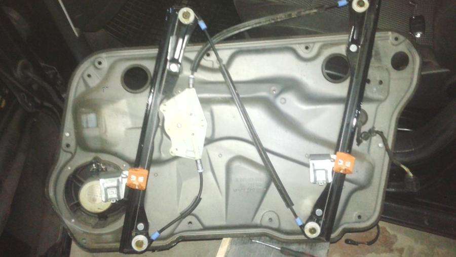

Imi tot fac figuri swich-urile usilor de pe fata...si am zis sa ma apuc de partea soferului mai intai...ca mi se pare mai importanta de rezolvat...
Din pacate in timp ce demontam...mi-a pleznit si o clema de la macara...noroc ca aveam un set acasa...dar tot m-a costat timpul pana acasa...masina demontand-o in Sema :))
Dupa care m-am apucat de iala...

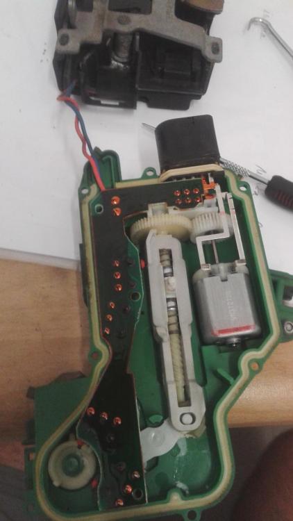

Swich-ul...nu parea uzat dar i-am schimbat totusi capacul...
Motorasul l-am inuntat cu spray contact pana nu a mai iesit negreala din el si se vedea ca nou in el :)
Dupa care am refacut toate lipiturile...cu toate ca aratau bine si stratul de lac protector intact...
Dar dupa cum se vede....problema mea este de la limba aia acoperita cu plastic...pe care am rezolvat-o...cred....sper...cu putina picatura :))

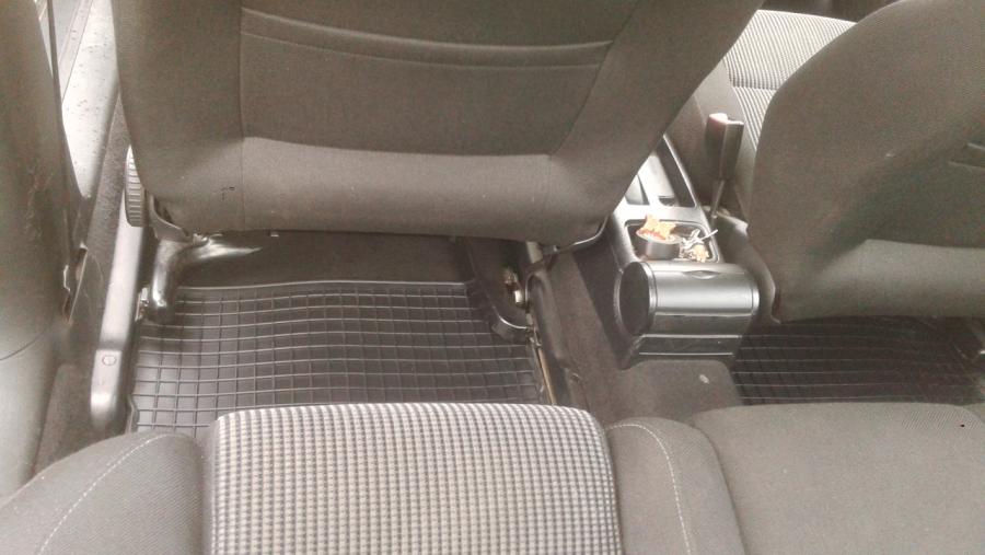

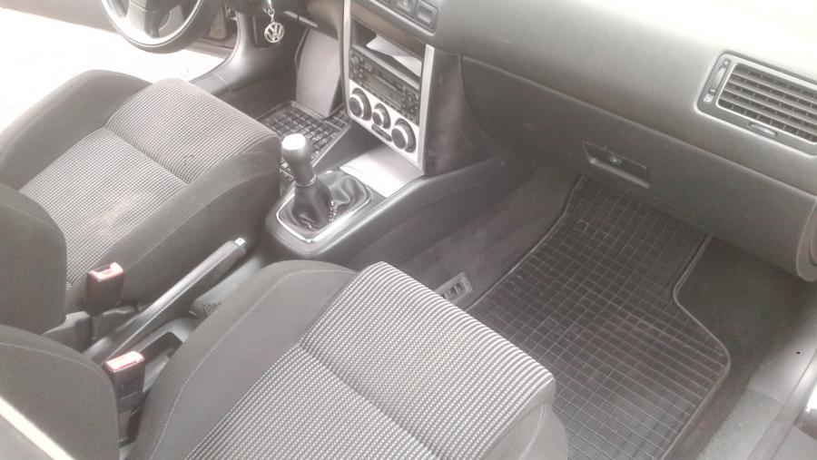

Si ca vin vremurile ploiaoase...masina a primit un set de covorase dedicate de la Petex...impreuna cu putina curatenie bineinteles :)

Switchul nu era uzat prea tare dar cauza este plasticul ala care imbraca limba de metal este destul de ''ranjit"...probabil si cu asta nou va face la fel pentru ca nu il impinge cat trebuie(ceva cu lamela metalica daca puneai era ok)...garnitura de la fata de tabla nu ti face probleme cu apa?Colectorul motorasului sa stii ca doar cu smirghel fin sare pelicula aia de carbune...sprayul este frectie oricat de puternic ar fi...:)
