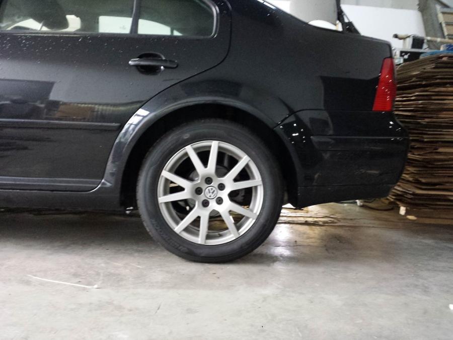

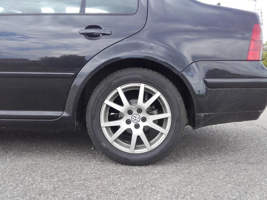

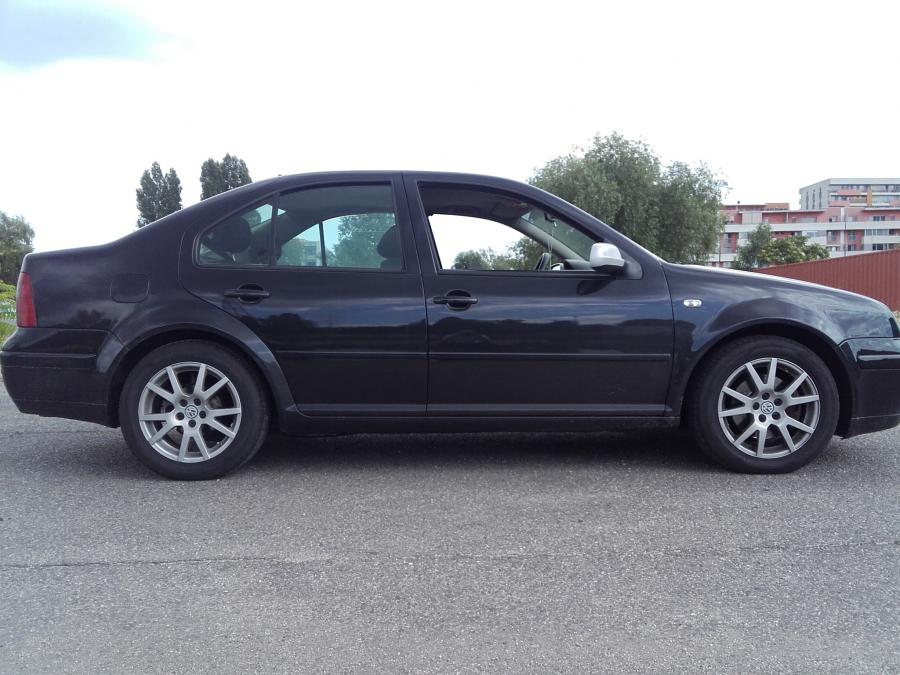

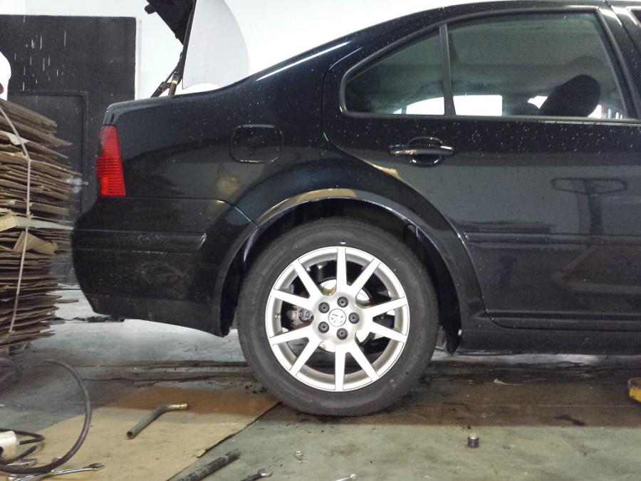

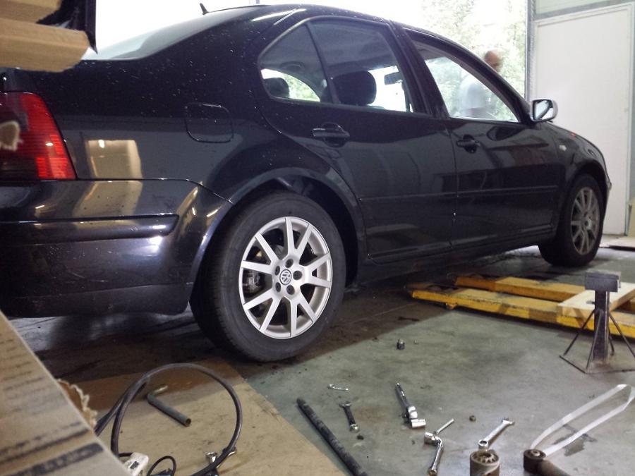

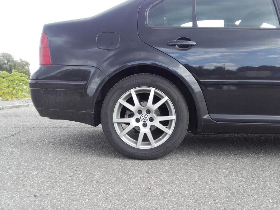

Cu ajutorul lui @Emy D s-a mai ciunning-uit ceva la masina azi... :))
Arcuri Koni Str-T si amortizoare Kyb Gas a just
large.2017_0703_185810_006.JPG.87a51db9e72114878d7c6a7881637421.JPGlarge.2017_0703_185749_004.JPG.18d1ea6041904fe31818ffd38aaa2447.JPGlarge.2017_0703_180845_001.JPG.1937a36cfb34ccca19a584b5a41cb0a6.JPGlarge.2017_0703_173716_001.JPG.e2ef2035e68104640dae09d8ecadcc7c.JPGlarge.2017_0703_190845_001.JPG.7494690997c1740e9701ff4c826c1f78.JPG
Bravo, asteptam acum si pareri despre tinuta. Cativa km sa se aseze pe arcuri si o sa fie perfect.
Pune si tu o poza calumea din lateral, ca etrierii stim toti cum arata :)
Cat s-a micsorat garda la sol?
Modificat de mad_kat
Arata bine :icon_thumleft:   Etrierii cred ca o sa dea bine pe negru si ei.
Super fain!
Si s-a pastrat o garda la sol cel putin decenta. Imi place ca nu mai are curu' ala ridicat care ma oftica la suspensia stock de Bora 2wd (inclusiv a mea)

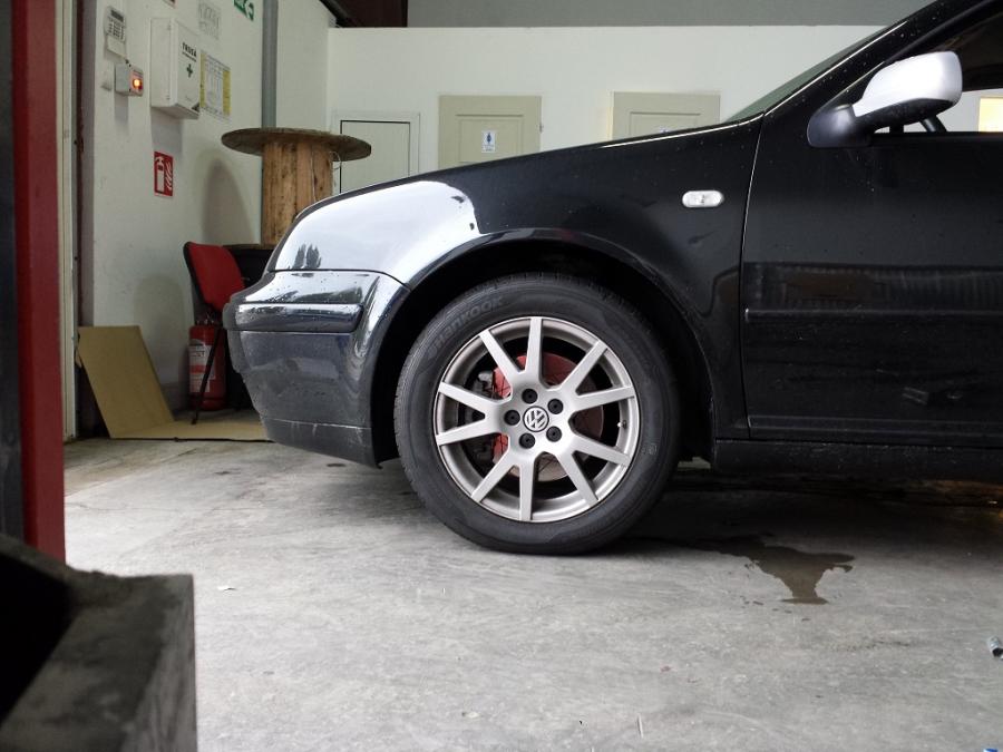

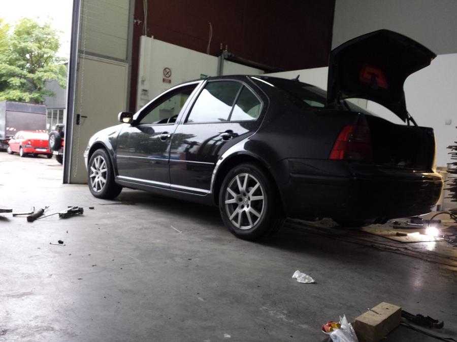

Laurentiu_LWR
Urmeaza sa fac si fata...dar nu pot sta prea mult in service cu masina...de asta le fac pe rand...
Plus ca pe fata poate mai schimb si ceva bucse...
Poze din "garaj" :D

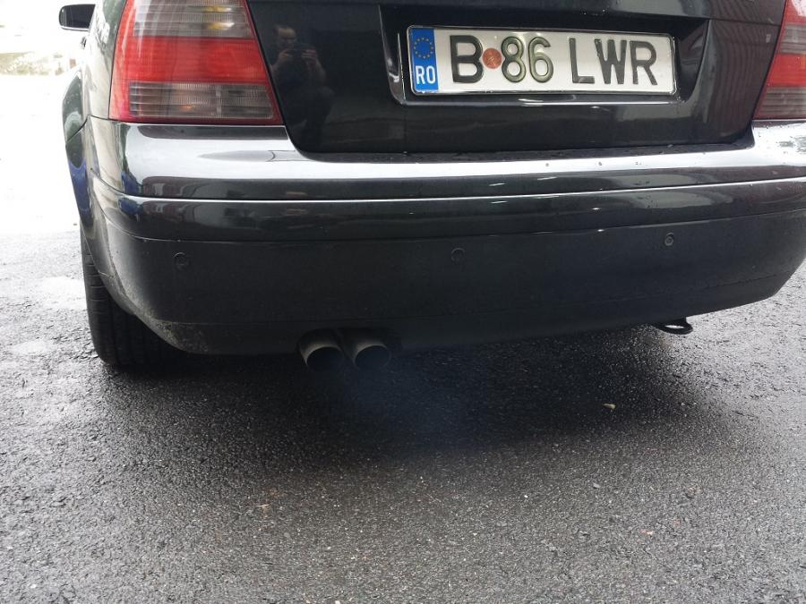

Si nu stiu cum faci...dar poate scapi si de fumul ala la pornire. Stiu ca ai inlocuit simeringurile de la supape la Catalin dar trebuie vazut de ce mai scoate fum la pornire... @EEXCALADE
Io astept sa-ti faci si fata, sa nu arate ca si cum ai merge cu sacul de cartofi in portbagaj :))
ps: Difuzoarele pe spate pe cand? :P
Un puf de fum la pornire e normal sa scoata.
Daca e mai mult pot fi urmatoarele cauze : catalizator lipsa sau ineficient,egr/n18  imbatranit (trebue pornita fara vacuum la egr),injectoare/uzura chiulasa daca fumul miroase a motorina,g62 care decalibrat,.....
Scoate fum pana se incalzeste motorul, deci nu e chiar un puf de fum. Ramane Laurentiu sa le investigheze (placerea lui) :))
Un puf de fum am si eu la pornire, iar din cauzele enumerate mai sus la mine poate fi catalizatorul sau g62. Mi-ar placea sa nu-l mai vad acolo, dar nu ma deranjeaza atat de tare
Ah...si Laurentiu are dat jos catalizatorul. Deci...poate fi de acolo si nu e motiv de ingrijorare (parca nici nu avea fum dupa ce o schimbat simeringurile).
