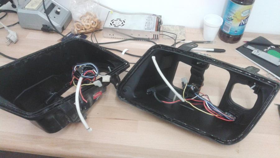

Gata...multumita lui @rudiRUD farurile mele au ajuns pe masa de operatie si cele vechi ale lui pe masina mea :))
M-am lamurit ce este de facut...una e pe foaie...alta este in realitate...

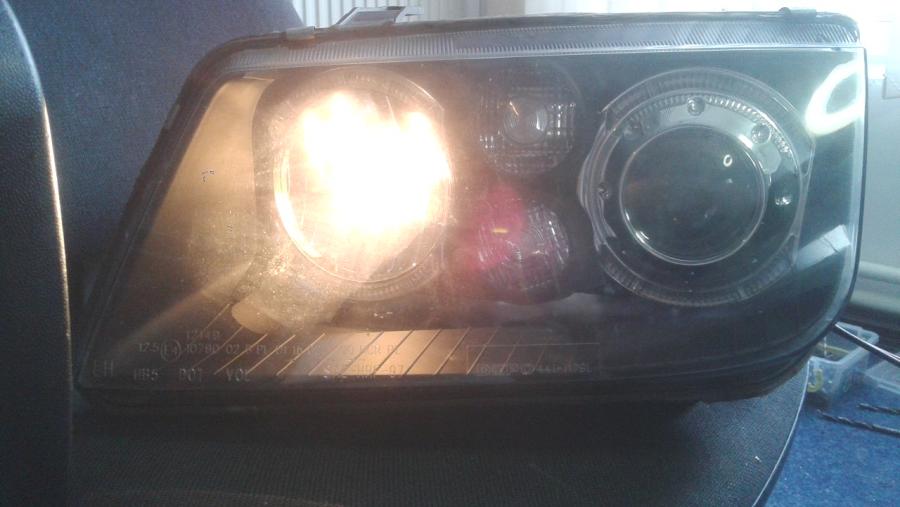

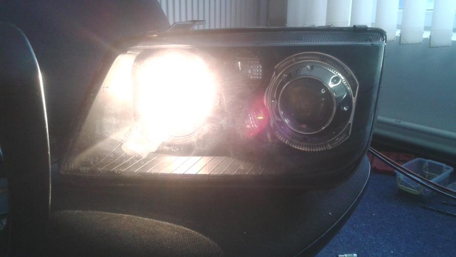

Nu am rezistat si am pus sa vad cum bat becurile halogen/led pe pozitie/flash ziua...
Cele pe led ies din discutie...sunt foarte puternice...imprasie prea rau lumina...iar diferenta intre 50%/100% nu prea se simte...in schimb gele pe halogen sunt fix ce trebuie...
Cei 5W...arata destul de ok...suficienta lumina cat sa se vada bine si ziua...iar cei 21W...foarte buni pentru ce vreau...adica flash cand am faza scurta stinsa...
5W
21W
Cred ca ajuta foarte mult cum este pozitionat becul fata de oglinda...fiind pe mijloc imprastie lumina pe toata suprafata si astfel face o lumina uniforma
Sunt foarte multumit de cum arata...drept pentru care  pe pozitie voi pune cei 5W impreuna cu modulul DRL...impropriu spus  ''DRL" ca nu va aprinde lumina singur...il pun tot pe pozitie si se aprinde 100% cand aprind pozitia si 50% cand aprind faza scurta...si eu spun ca va ramane o lumina calda ...uniforma si foarte placuta ochiului pe timpul noptii :D
Cei 21W sunt de parere ca sunt suficienti de vizibili ziua pentru flash cand am faza scurta stinsa...

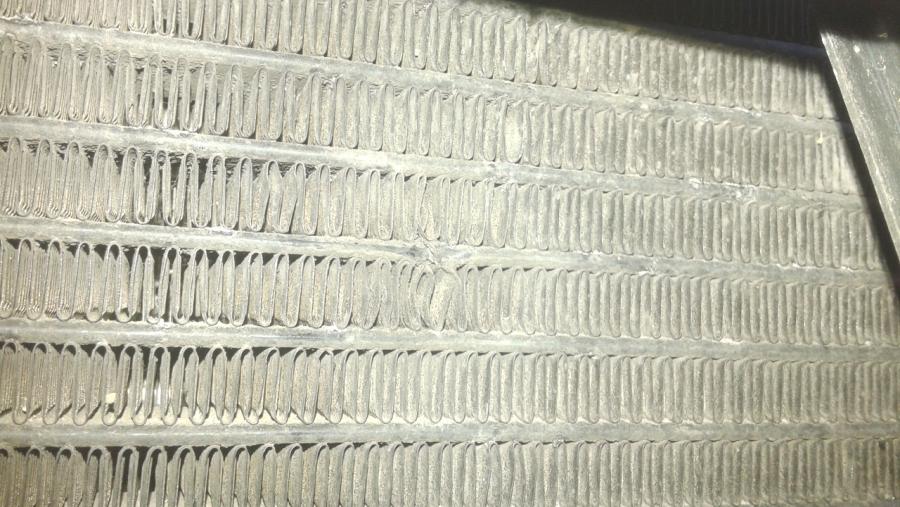

Si daca tot eram cu bara jos...am vazut de ce nu merge aerul...
Am ajuns la concluzia ca radiatoarele nu trebuie luate din dezmembrari...este foarte mult de munca sa le schimbi...si nu merita riscul...chiar daca vanzatorul ti-l inlocuieste cu altul...muncesti inca o data sa il schimbi...

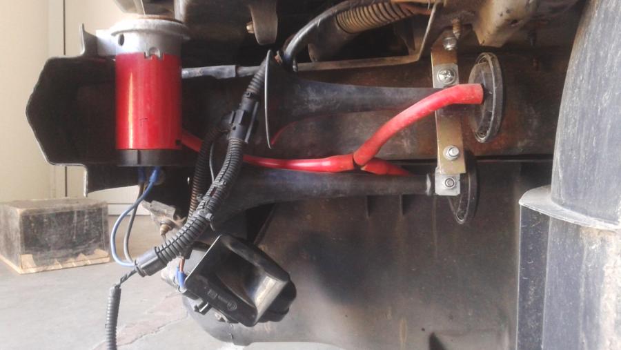

Dupa care...se tot lua un coleg de mine ca goarnele sunt prea pe inalte...si am adaugat si claxonul de joase...rezultand un sunet mult mai barbatesc :D

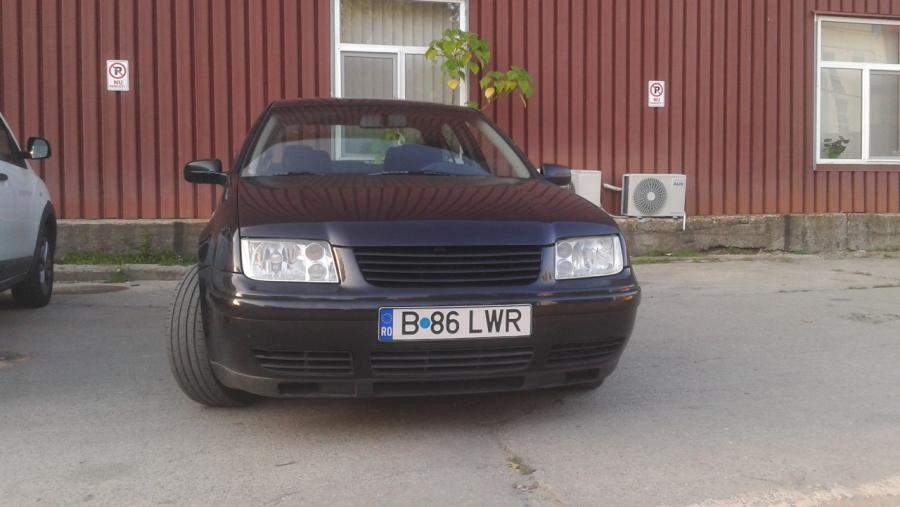

Deci cat de bine poate sa arate cu farurile stock (+prelungirea de v6). Pacat ca bat ca pixul.
Laurentiu_LWR
Cand am facut poza si eu am ramas uitandu-ma lung ca parca arata bine si cu farurile stock...si ma gandeam ca parca ar arata si mai bine cu grila cu semn :))
Daca farurile stock luminau...ma zbateam sa o readuc la forma initiala...dar nu merita...
Arata foarte bine cu farurile stock. Stiu ca deja ai mers departe cu farurile tale, insa o varianta ca a lui Rudi sau Taz pana la urma cred ca ar arata mai bine.
La prelungirea de v6 fantele laterale au venit gaurite? sau au capacele pe care le-ai scos? Intreb pentru ca la mine fantele alea doua sunt acoperite (prelungirea si bara sunt schimbate, si posibil sa nu fi le desfacut mecanicul?)

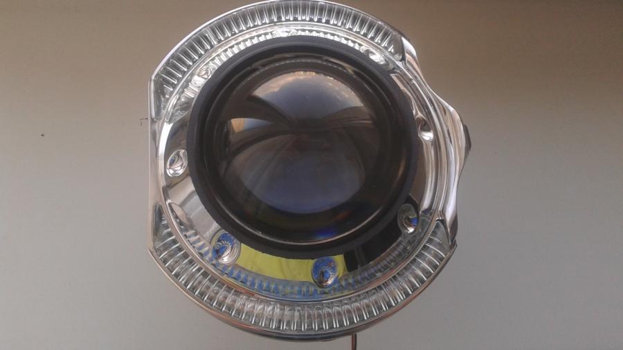

De data asta chiar m-am apucat de ele :))

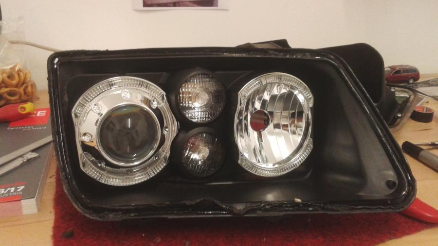

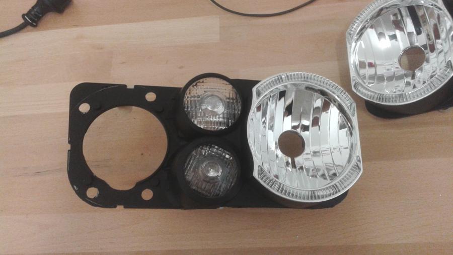

Le-am desfacut relativ usor...am vazut ce am de facut...merge facut...numai ca trebuie sa largesc gaura pentru lupa....
Dupa ce o largesc..ornamentele vor fi vopsite...ca in procesul de marire incepe sa sara chrom-ul :(

Deja m-am pus cu freza pe ele...nu stiu alea noi ce dimensiune au...mi-e ca dau banii pe ele si trebuie bricolate si alea...

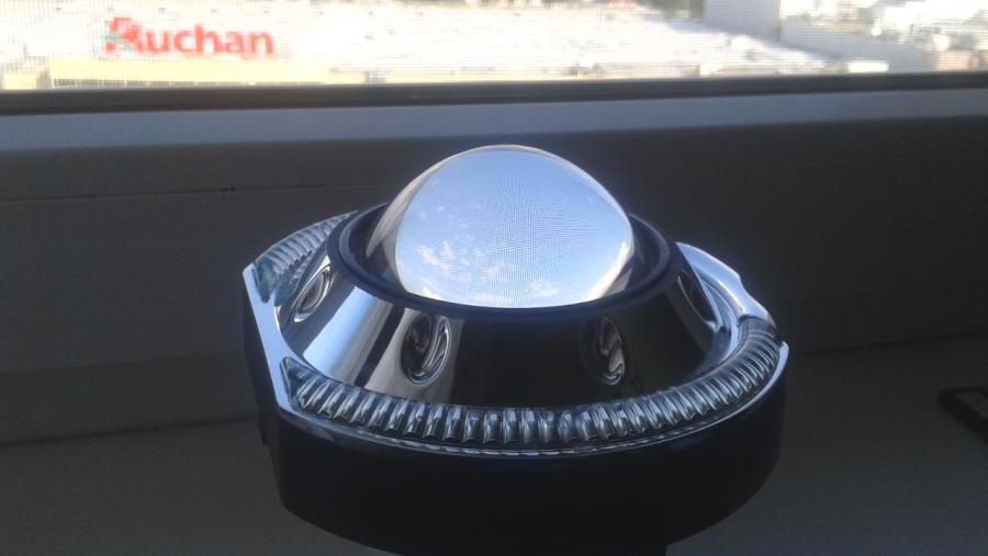

La ornamentul de pe lupa umblu...deci daca nu voi fi multumit de faza lunga data de lupe...pot renunta oricand la pozitie si adaug inca un H7 pentru faza lunga...
Dar eu imi pun sperantele in lupe ca sunt ce trebuie :)

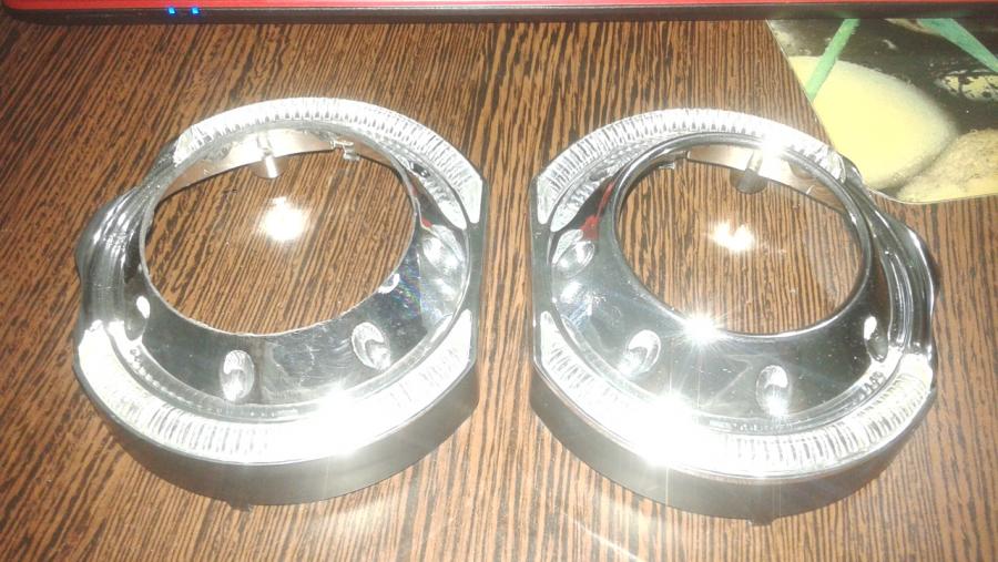

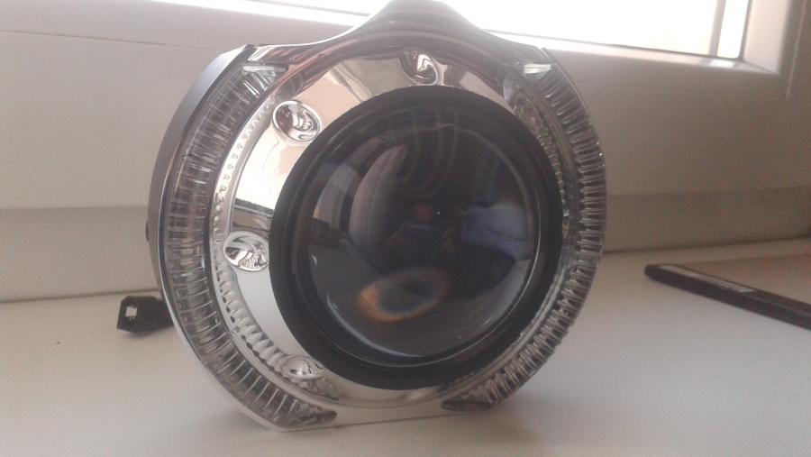

LE. greul a trecut...ornamentele au devenit pe dimensiune :))
Mai am sa le vopsesc...

H1...pentru ca vreau sa le folosesc cu halogen...

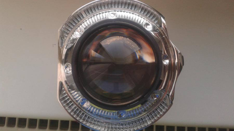

Foarte frumos ai ajustat rama pentru lupa, bravo!

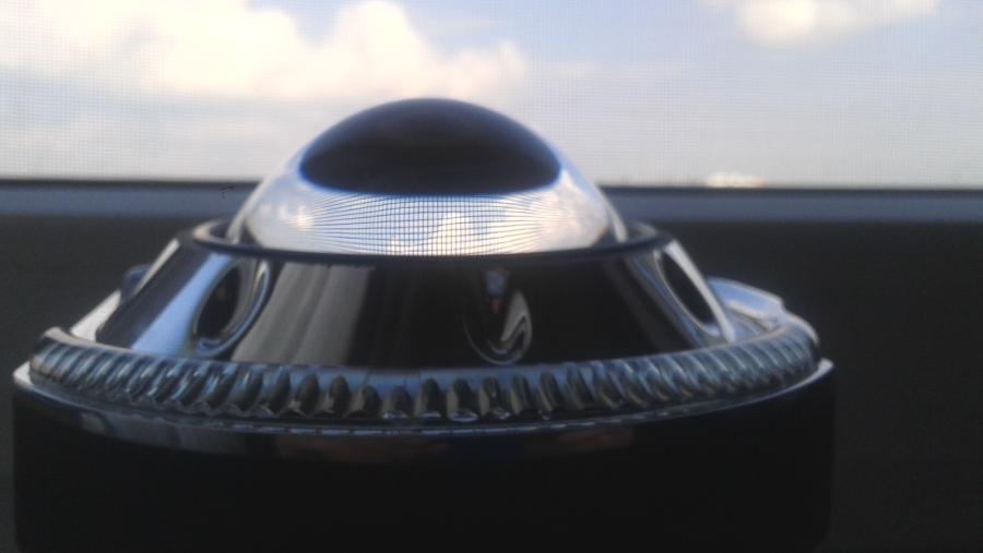

Cumva...sunt si lupe pentru H7? Astea sunt Morimoto de 2.5", nu? Cat ai dat pe ele?
Nu de alta...dar vreau sa facem o comparatie: faza mea scurta vs faza ta scurta pe lupa Morimoto...ca parca m-ar tenta si pe mine, cu conditia sa se imbunatateasca lumina pe asfalt.
Apropo: tu ai dat jos o lupa...sa pui alta lupa?!... :ceuameni:

Cu culoare vrei sa le faci? Ideea era sa nu le vopsesti pe astea.. Din experienta iti zic ca ornamentele vopsite nu sunt tocmai rezistente (la ele ajunge destul de multa caldura). Crede-ma, nu vrei sa vezi bucatele de vopsea decojita prin far... Ornamentele au specificatii clare pentru lupele cu care se potrivesc... De fapt am impresia (nu sunt sigur) ca sunt aceleasi, doar ca cele pentru 2,5" au un inel de adaptare.
Eu am vopsit elemente de far si rezista fara probleme si in ziua de azi (3-4 ani). Evident, slefuit/matuit+ plastic primer + vopsea. Daca sunt facute bine, nu se decojesc! Sau n-ar trebui, ca uneori intervin si alti factori imprevizibili...
