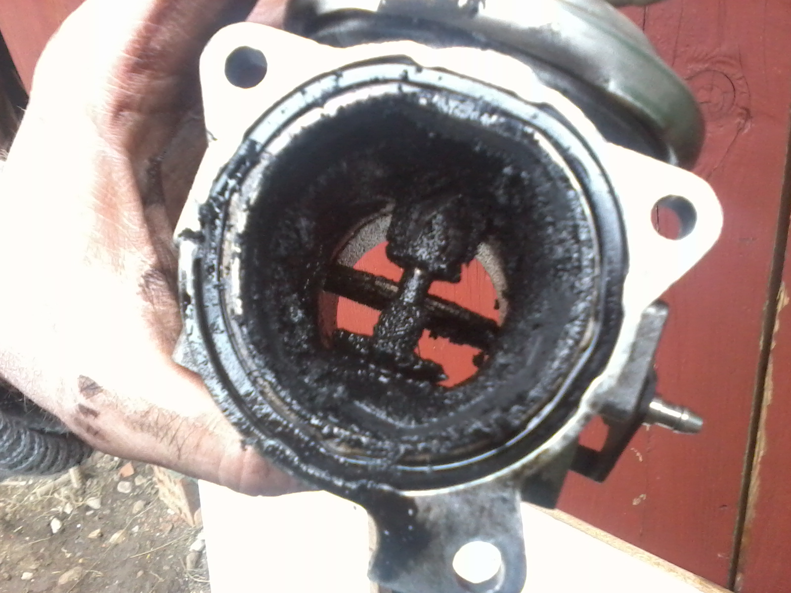

Salut prieteni...Dupa o curatare amanuntita la valva EGR a aparur o (alta) problema.
Sa va spun cum era inainte...Totul OK pana la in jur de 2000 RPM de aici in sus nu mai urca motorul in ture decat foarte greu... si lipsa de putere.Pot sa zic ca lua limp din ce am inteles ca inseamna...pe aici.Turbina nu o acuzam pentru ca teoretic era ca-nainte, sunet un usor fluierat placut :) si fum de loc.
Asa ca m-am hotarat sa desfac valva EGR ... din ce am tocit pe acest forum, posibila cauza infundarea ei.E odata cu vremea buna azi am desfacut aceasta valva... ce am gasit acolo,... probabil n-a fost desfacuta niciodata. Am facut si cateva poze ca sa vada cei ca mine ce poate fi acolo.Mizerie de ordinul milimetrilor.
Dupa o curatare temeinica (m-am fost dotat cu 1L carbusolv si alte scule adecvate) am pus la loc cea ce am demontat.
