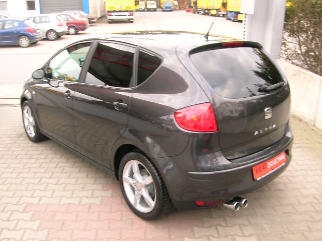

Pe spate este folie sau geamurile sunt ionizate?
