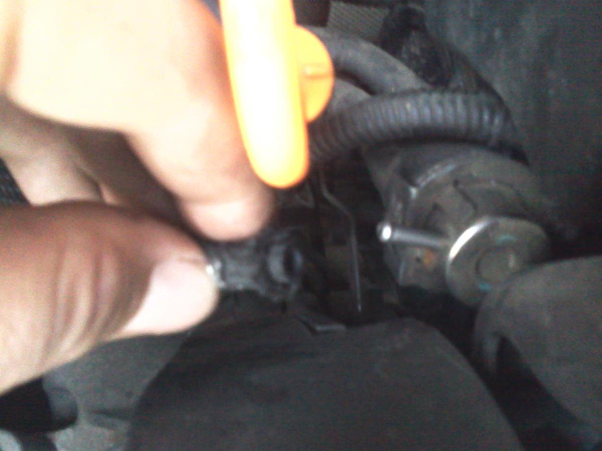

daca pun degetul face vid si incep iar fluctuatiile relantiului, dar mai nou apare o fluctuatie mult mai mare la relanti.....frana este ok, adica este un pic moale dar tine f bine, desi la Skoda care o detin este mai tare pedala....
o poza cu supapa respectiva. Am si trei filmulete dar nu le pot uploada dar am gasit un filmulet in care apare un golf care face exact ca masina mea.

ala e un regulator de presiune,daca se duce nu prea mai merge ok masina.La mine daca scot furtunul..merge prost si se balbaie motorul..pt ca terminatia cealalta a furtunului intra in admisie,si cu furtunul scos trage aer fals.

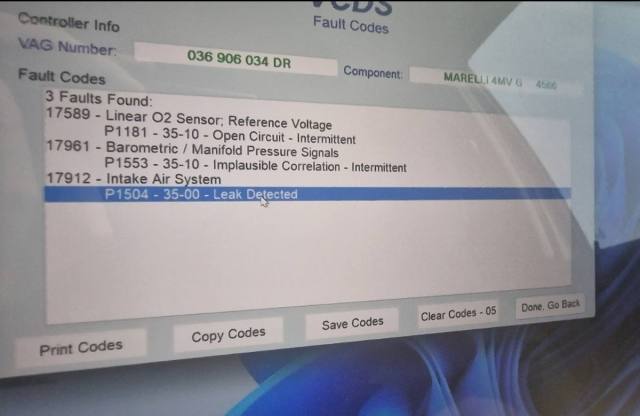

Am pus-o si la tester si imi apare eroarea "amestec prea sarac". help me :)

Pai si nu inteleg de ce ai schimbat sonda lambda? Aveai vreo eroare legata de ea? Amestec prea sarac inseamna prea mult aer sau prea putina benzina. As merge pe prima varianta deocamdata:
1. Curata si adapteaza clapeta de admisie
2. Verifica sa nu ai vreun furtun spart pe unde ar putea sa traga aer fals
3. Curata senzorul MAP de pe galeria de admisie.

Fa o diagnoza si posteaza exact codurile de eroare.
Amestec sarac poate avea multe cauze.
