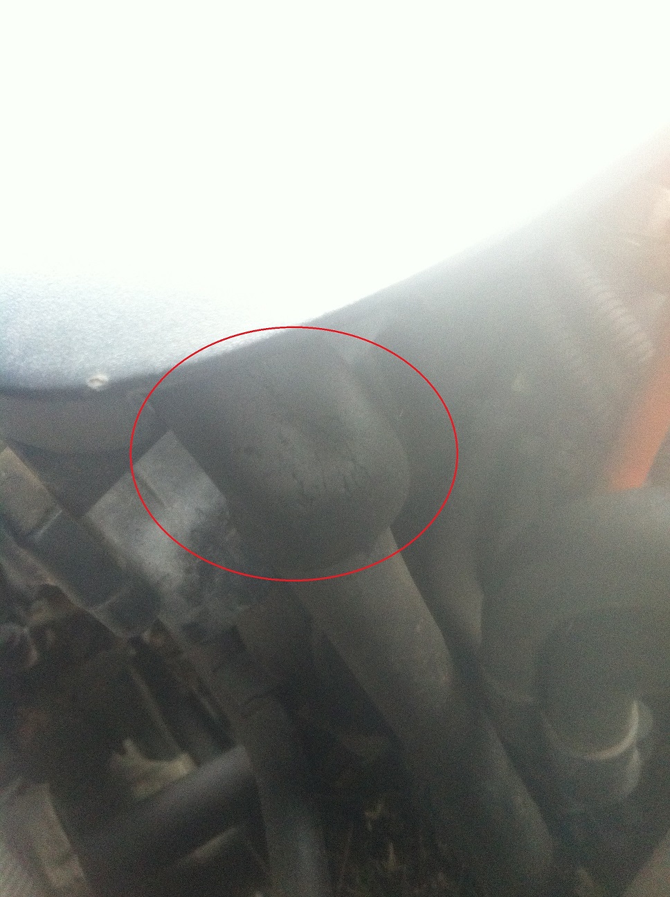

Eu pe tubu care iese din rezervorul cu ulei de servo cel care se duce in jos pipaindul am observat ca are ceva tare pe el si prezinta o crescatura ca o buba.cod.1J1 422 891 E. Va intreb daca pe acel tub de cauciuc este o valvola.
Unde este cu rosu la mine este tare ca si cum ar avea ceva in tub.La voi cum este?
