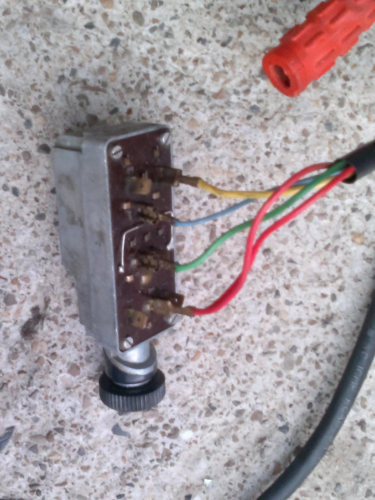

..a luat cineva un BN2, cu toate butoanele, inclusiv cu asta- care are temporizator. :icon_thumleft: .
..n'am mai auzit sa aiba cineva :dry: ..Sau.. mai are cineva?? :icon_confused: ? ce face butonul asta?? :icon_bounce:

Al meu nu are temporizator. Poate este un model mai vechi. Ideea e ca la toate jucariile astea, dupa ce il opresti, ventilatorul trebuie sa mai mearga un timp (parca la BN2 3 minute) ca sa raceasca camera de ardere. Poate la asta era folosit. Ai gasit schemele pe care le cautai? daca nu, da-mi un pm cu adresa de mail, sa ti le trimit.

..mnu, temporizatorul, ca si la BA6, opreste alimentarea dupa un timp, reglabil... ele, toate, mai merg un pic dupa disparitia flacarei...si fara boton d'ala... nici al meu n'are boton d'asta..
//oricum, sunt mai multe modele...toate BN2... fiecare cu mersul ei...
-asta de la care am pus poza, cica a inceput sa mearga ok, dupa testari... va merge cu o petarda de ML...

1. Temporizatorul de pe buton nu are legatura cu "internele" sirocoului. Exista butoanele alea cu temporizator (unele sunt mari, cubice, au in interior un mecanism cu arc de ceas, altele arata altfel, etc) ce inchid sirocolul dupa un timp presetat. Alea pot fi inlocuite cu succes cu un buton normal , ordinar, etc, pe care sa-l manevreze soferul (adica sa-l inchida dupa cat timp considera el).
ATENTIE: acel temporizator nu este un "OFF" general, al alimentarii sirocoului, ci inchide un circuit de comanda al unui releu al sirocolului. Dar el poate fi inlocuit de un comutator manual, fara temporizare. Trebuie doar studiata schema.
