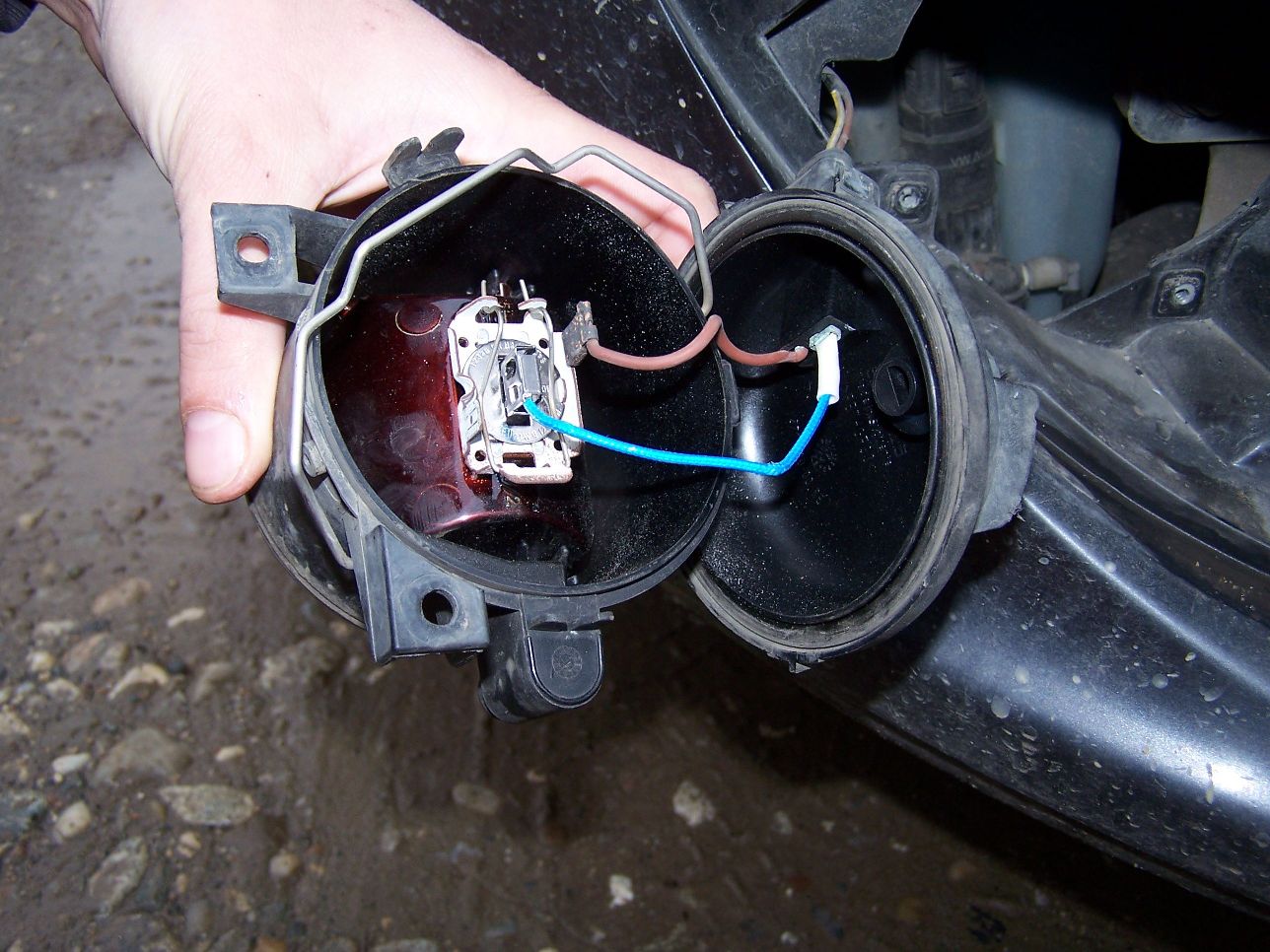

Surubul Torx este pentru reglat/orientat oglinda proiectorului, vezi foto.

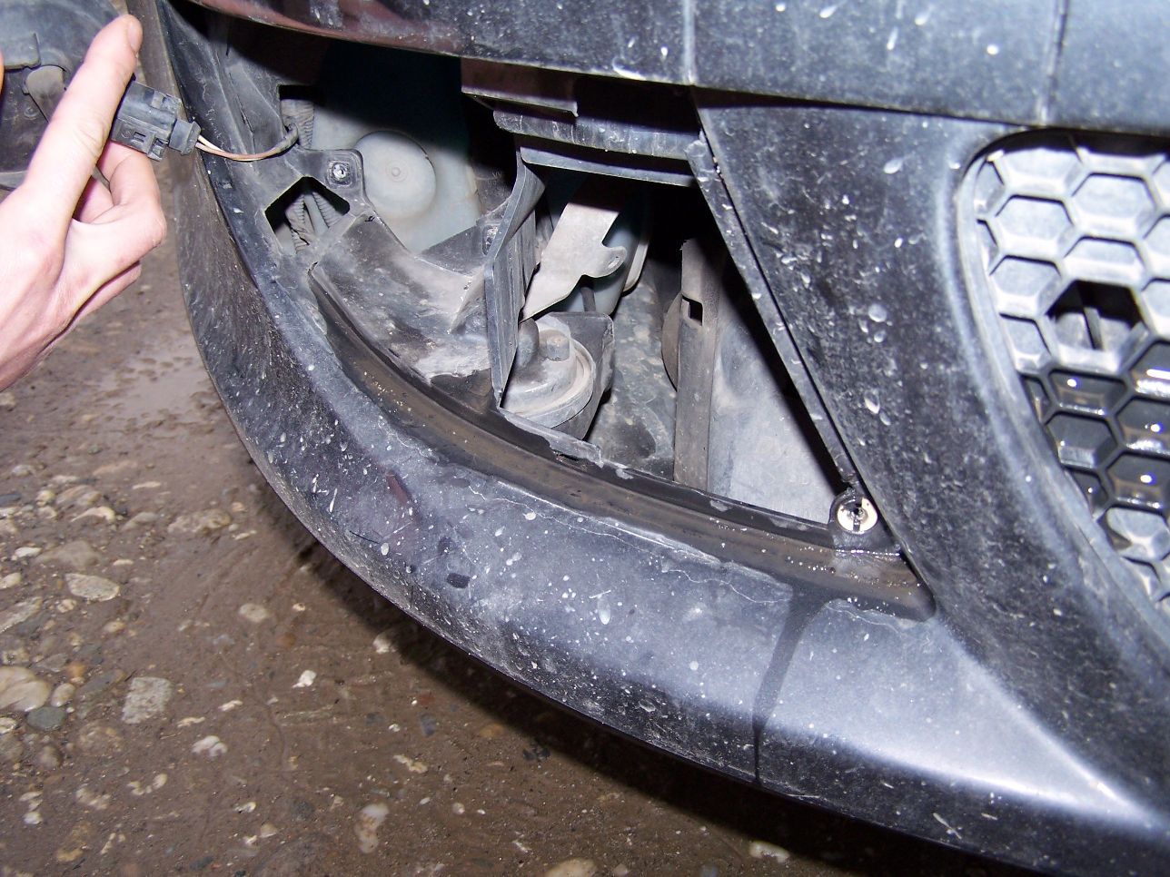

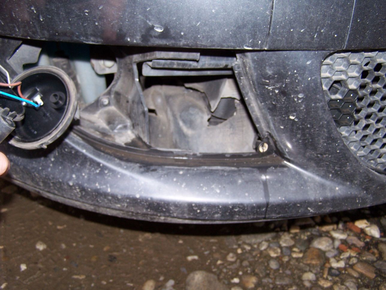

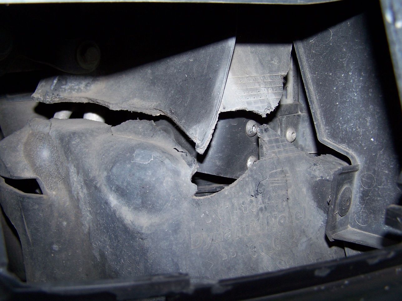

Am shimbat si eu in weekend becu H3 la proiectorul de ceata din dreapta. Cu aceasta ocazie am observat o piesa de plastic sparta si doresc sa intreb care este rolu ei, si ce risc daca nu o inlocuiesc?
Ma tem ca exista riscu sa frece vreo conducata, vreun radiator sau mai stiu eu ce ..
Din cate se poate observa si in poza piesa aia de plastic are stantat anul 2005, an din care este fabricata masina, astfel trag concluzia ca este piesa originala.
Acum in ce imprejurari s-a rup nu pot decat sa speculez. Daca o fi fost vreun eveniment fostu proprietar desigur ca nu l-a mentionat cand am luat masina.
De vazut nu s-a vazut din exterior si nici zgomote in mers nu face. Fara sa desfac tot spoileru, nu imi dau seama ce rau poate face bucata sparta, imi pare ca e prea multa bataie de cap, dar de miscat la mana sigur ca misca si vibreaza.
Ce parere aveti despre situatia asta?
PS: Atat proiectoru cat si capacu la proiector au stantat 2005, oare plasticu ala sa fi cedat de la vibratii gropi? Stau si ma intreb ..daca era accident trebuiau sa fie mai multe chestii inlocuite si sigur nu erau toate cu 2005 stantate pe ele.
