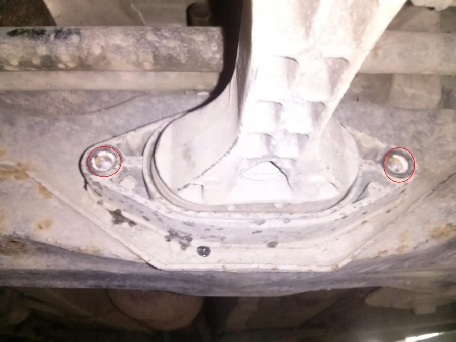

Deci astazi am desfacut cutia pentru ai face o reconditionare dar m am lovit de o alta problema si anume mi  s au forfetat cele  2 suruburi de la Dogbone(adica suportul antibalans...)Cum mai pot sa l scot fara sa l sparg ca cica mecanicul mi a zis sa merg asa cu el pana iese singur...(asa ceva mi se pare bizar desi am tras de cutie si a iest fara sa mai desfac acel suport...nu inteleg mecanicii din romanica...)Sa l sparg sau oare iese...atasez si o poza mai jos...
Am incercuit cu rosu unde s a forfetat...

Desfaci cele 2 suruburi de pe motor dupa care scoti suportul din cele 2 suruburi ''forfecate''.Bagi WD40 pe filete dupa care 2 piulite,le stringi bine una de cealalta si desfiletezi surubul rupt.Spor
L.E-vad ca acele suruburi sint partial filetate deci ori incerci sa dai filet ori folosesti ''un dispozitiv/scula de extras suruburi rupte''

Sincer nu inteleg el practic nici nu se misca...am inteles ca el nu are filet pe acea portiune si ar fi doar oxidat acolo...am dat cu o burubelnita pe margini dar degeaba...l am lasat poate mai intra ceva wd 40 si isi face loc...practic daca s au rupt acele 2 suruburi trebuia sa iasa dupa spusele mecanicului doar ca este oxidat in jug...ca mai apoi sa , sudeze 2 piulite pe cioatele resturilor de suruburi si sa le dea afara apoi...
Modificat de sdR+
Nu se misca acum cind sta pe loc dar daca o '' sa pui o frana sanatoasa''.Buna varianta cu piulita sudata.Ideal ar fi sa faci operatia sa nu o lasi asa .Nu inteleg cum de s-au rupt amindoua ai folosit pistol cu ''percutie''?!
Am dat edit la postul de mai sus pentru ca m am uitat la unul nou si nu are filet pe acea portiune...
In ce am incercuit cu rosu si pe sageti eu cred ca acolo nu este filet...s a desfacut normal doar ca s au taiat suruburile chiar sub ochii mei...adica capul la suruburi pur si simplu s a taiat...
Modificat de sdR+
Pai nici al tau de pe masina nu are filet.Doar ca este corodat si au facut suruburile ''priza''
Scurt l am incarzit nitel apoi luat la ciocan si schimbat...am pus o mizerie de febi...sincer este nou si atata tot...cat o tine nici nu ma intereseaza ca daca era dupa mecanic cica sa merg cu el pana isi da drumul singur...asa ceva rar auzi...suruburi am gasit acelasi pas doar ca au cap de imbus de 8 sau 10 nu mai retin sigur...
Daca febi este catalogat ca mizerie,FORTUNE LINE sau HANS PRIES sau ITN ce draq mai sunt ?
Trebuia sa iti montazi LEMFORDER sau CORTECO sau OE.
