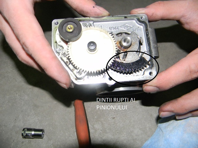

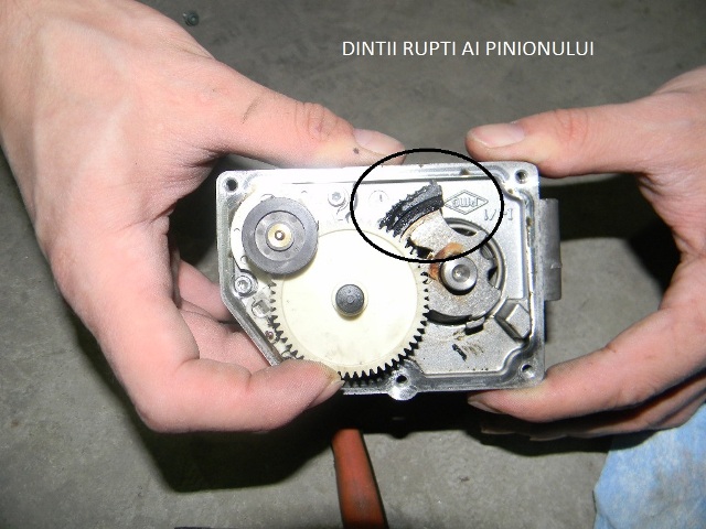

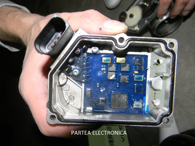

In urma acestei erori am constatat ca si oprirea motorului este cam brusca, asemanatoare cu oprirea unui motor diesel vechi. Initial am considerat ca aceasta clapeta necesita o curatare( si chiar era nevoie ), fiind plina de funingine aproape pietrificata. Dupa ce am curatat-o am zis sa verific si partea electrica si cea mecanica, constatand ca un pinion(vezi foto) are dintii rupti. Aceste pinioane nu se gasesc de cumparat separat, este nevoie de o clapeta noua. Codul clapetei este: 4E0 145 950 C - la Volksparts a costat 1.100 RON. Am inteles ca problema cu pinioanele tocite este destul de frecventa la motoarele 3.0 TDI si la cele de 2.7 TDI montate pe Audi. In speranta ca poate voi ajuta si alti colegi, postez cateva poze din timpul demontarii - montarii clapetei cu ceva instructiuni:

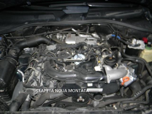

1. Demontati capacul motorului
2. Scoateti joja de ulei altfel va incurca la desfacerea surubului de jos
3. Desfaceti cele 3 suruburi cu cheie Torx 27
4. Desfaceti colierul furtunului
5. Scoateti mufa; pt a scoate mufa trebuie intoarsa putin clapeta cu spatele spre fata masinii pentru a avea acces mai usor
6. Montati totul la loc in ordine inversa
7. Stergeti erorile cu Vag com
Dupa montajul clapetei noi si stergerea erorilor, eroarea "Exhaust Workshop" si martorul din bord au disparut, iar oprirea motorului se face normal, fara nici cea mai mica trepidatie.
