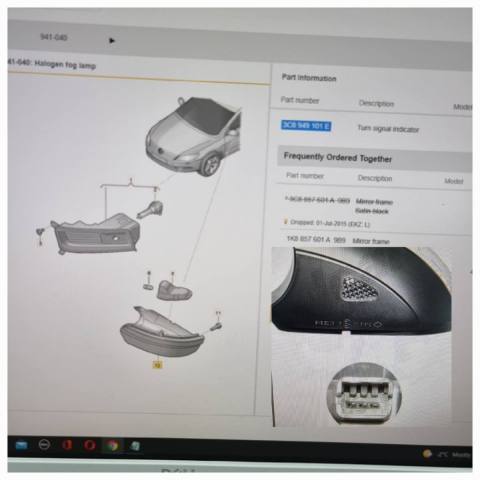

Ai poza la filtrare dupa seria sasiu, la o masina cu iluminare in oglinda. Ai si codul acolo.... 3c8....E
Da-mi seria sasiu si iti verific maine exact ce e pe masina ta...si ce cod poti comanda

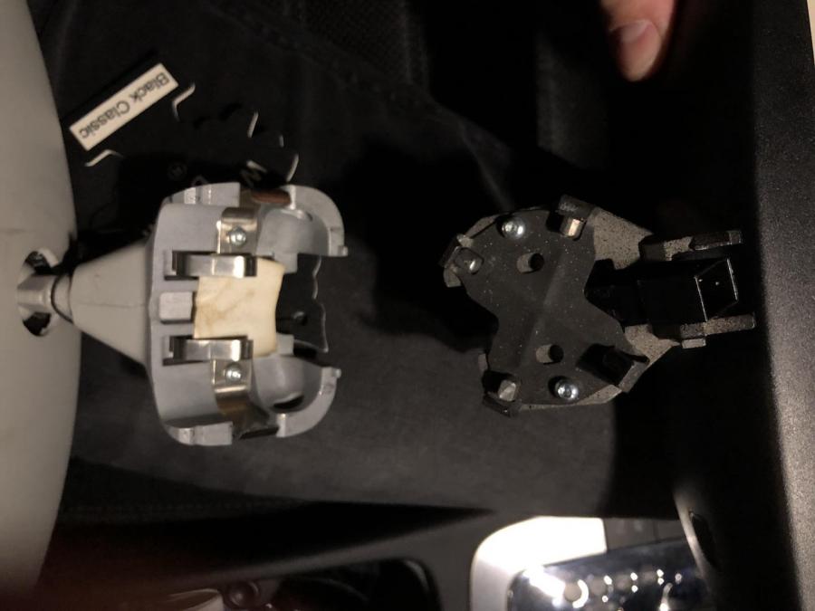

L-am desfăcut să văd cum sunt făcute conexiunile...
Modificat de da89ni

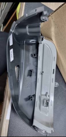

Codul este trecut pe partea neagra de plastic, de sub semnalizator, o eticheta lipita, banuiesc ca a cazut, de pe a ta. Se vede ca a luat ceva apa....
