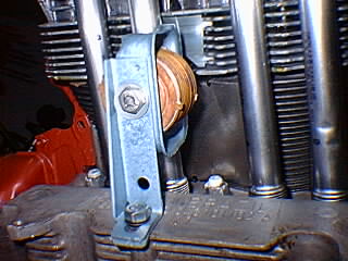

Stie careva cum arata ( desen la scara) tablitele care vin sub cilindrii, ca sa devieze fluxul de aer ?. Sunt doi bucati , una cu fanta ptr. tija termostat. Am ajuns la stadiul "ala" in care imi lipsesc cele doua table.
Le-as face daca as avea un model!, asa ca va rog, ajutati-ma.

piesa Nr. 5
mai in detaliu de atat nu am
cealalta are o fanta pe jumatate prin care trece tija termostatului

tija trece prin chiulasa prin tabla asta:
post-1347-0-88852000-1298012585_thumb.jp
post-1347-0-18480800-1298012597_thumb.jp
Tablitele de ventilatie sunt de doua feluri:
unele care au gauri pentru prezoanele cilindrilor de 8 mm diametru si altele de 10 mm.
vedeti prezoanele.

Nu, nu e nici un arc. Dacă te uiţi bine în schiţă, linia aceea, pe a cărei grosime am marcat-o cu 5mm, este, de fapt, o tăietură lată de 5mm între cele 2 bucăţi. Aceea are rolul de a da tensiunea necesară celor 2 bucăţi de tablă care stau cu despicăturile semirotunde pe prezoane.

Da este exact asa cum a desenat Komisar cu singurul amendament ca daca :
- aceste placute nu exista curentul de aer facut de turbina se duce vertical aproape si nu reuseste sa raceasca extremitatile exterioare ale cilindrilor.
-pe cand cu ele se obtine o mai buna ventilare a cilindrilor.

Intradevar deviaza fluxul de aer de la turbina.Fara ele se cam incinge.
Costa 6 euro 1 bucata.Adica nu cred ca merita mesterita pentru 50 ron.
Mai exista si varianta mai buna sa pui modelul de type 3 la 25 euro setul.
Spor la treaba.
Atentie se monteaza inainte sa pui chiulasele.
