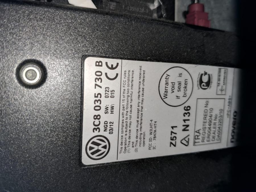

Am si eu nevoie de un sfat, poate cineva binevoitor sa-mi spuna ce module de BT se potrivesc la o Octavia 2 FL din 2011cu maxidot?
Nu am comenzi pe volan insa am vazut ceva filmulete pe `Tube si vad ca se poate face imperecherea BT si din maneta stergatorului. Presupun ca nu poti raspunde sau ceva de genul dar pe mine ma intereseaza in mod special A2DP si mai putin alte chestii. Vad ca sunt multe modele de module si nu prind ideea clara care merge si care nu.
Multam fain.
3c8xxxxx sau 7p6xxxxxx
Am un coleg și are o Octavia 2 cu bluetooth 5N0 035 730 B și retrofit un RNS 510 Columbus. Am încercat toate variantele să conectez un Galaxy A3 2017 și nu reușesc. Înțeleg că are legătură cu faptul că modulul nu suportă RSAP... Ce modul ar trebui să ia?
un 7p6 xxx xxx , daca masina nu este FL - banuiesc ca nu este, nu ? nu ai scris asta. Daca e FL, poti pune si 3c8 xxx xxx
Da, am vazut dupa aia ca ai postat in aria FL.... deci, merg amandoua.

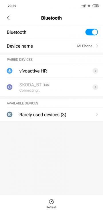

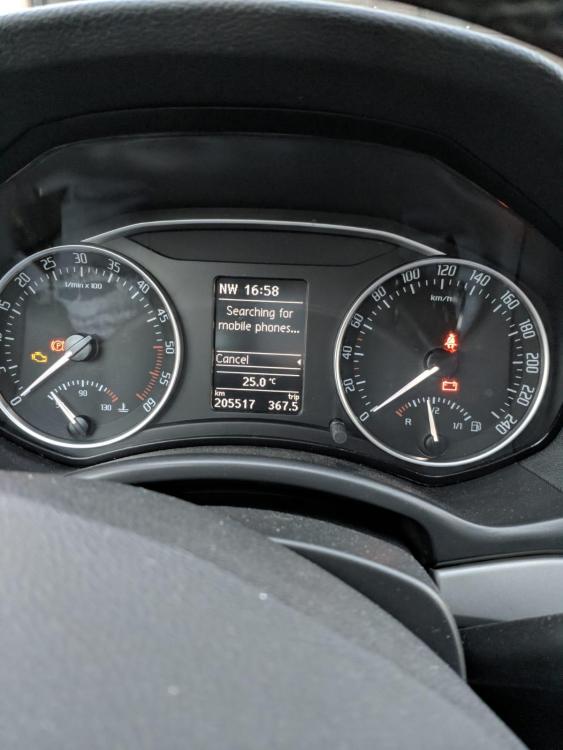

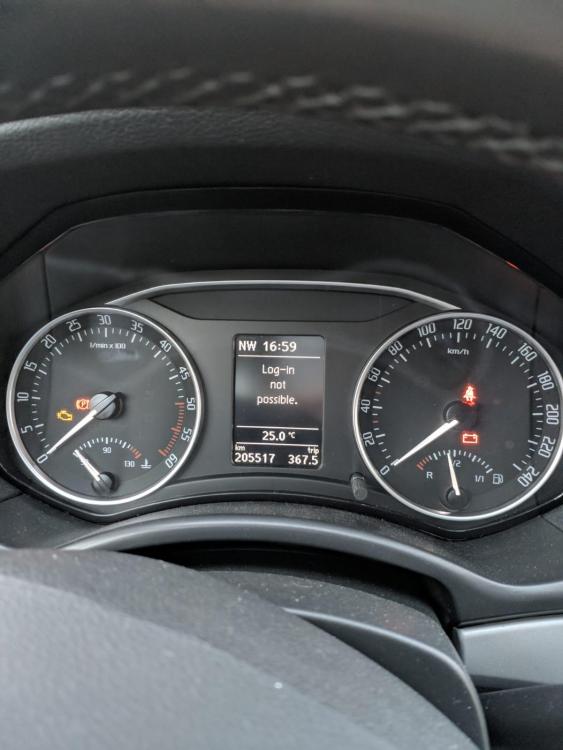

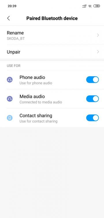

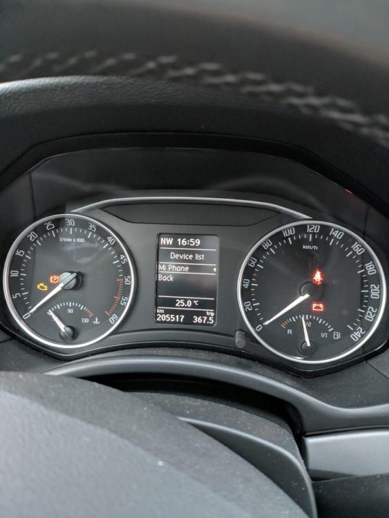

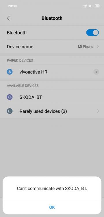

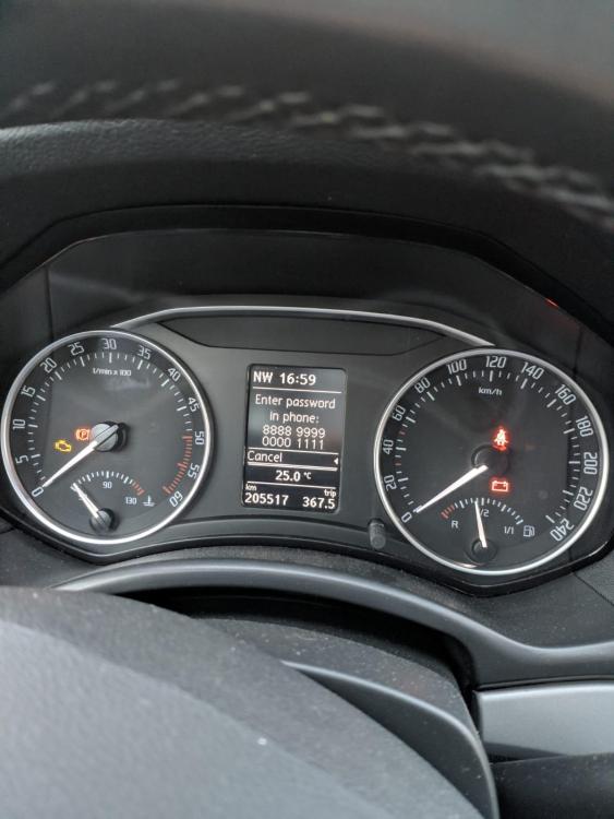

Am urmatoarea problema,recent posesor de Octavia 2 FL,tot ma chinui sa mi conectez telefonul la masina si nu reusesc sub nici o forma!
Atasez pozele facute in timpul operatiunii!
Ceva sfaturi?
De fiecare data imi da Log in not possible2135680862_WhatsAppImage2018-10-31at17_52_44.thumb.jpeg.d8280b5c4eabbe337efead7bae680501.jpeg

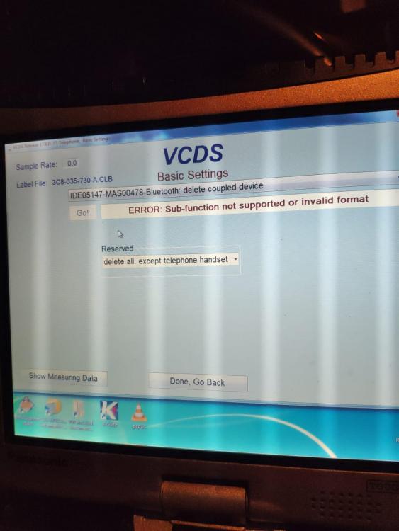

Șterge conexiunile existente și încearcă iar
@Florin nu reusesc nici cum sa sterg,am incercat.
Am incercat cu vcds ul.unui prieten si imi cerea un cod pin daca retin bine.
Ar putea cere sau nu am intrat unde trebuue?
Erau stocate 3 telefoane dar nu m a lasat sa le sterg
Nu, nu are de ce sa îți ceara.... Sigur nu a întrat unde trebuie
nu am reusit sub nici o forma sa ma conectez.
alte sfaturi sunt binevenite!
e frustranta situatia
Modificat de flavius1611
Ai încercat și cu alt telefon?
@F l o r i n am incercat cu 3,iphone 6s,huawei p20 pro si al meu,nimic,la toate imi da log in not possible
multumesc @Al Bundy,sunt noob,imi cer scuze daca te am enervat putin la telefon.
dar am rezolvat problema,am conectat etlefonul in cele din urma!!
multumesc inca odata pt sfaturi!
Cu placere, dar atata timp cat in bord afiseaza sa bagi 1111222233334444 tu de ce bagai doar 4 cifre in loc de 16 ?
