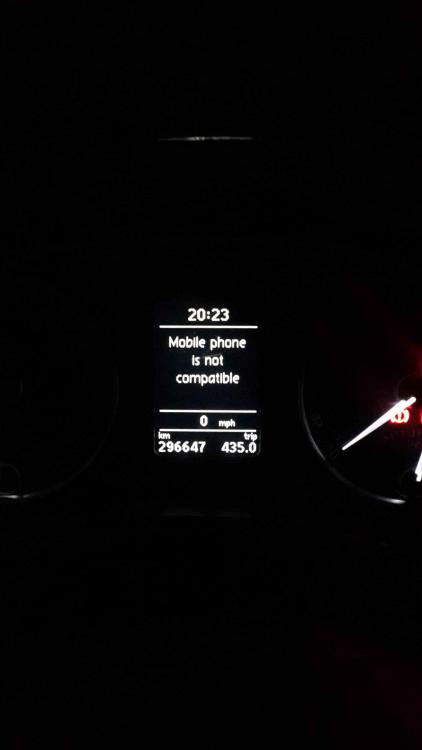

Dragii mei revin cu problemea mea legat de bluetooth, daca cineva ma poate ajuta cu vreo idee, parere... 1 l de benzina,.... etc, i-as fi foarte recunoscator. Indiferent ce telefon folosesc, primesc mesajul de mai jos, desi pe masina a fost conectat un BB 9000 si a functionat, acum nu mai merge cu nimic, asta inainte sa cumpar eu masina, de cand o am de 7 luni nu am reusit sa ma conectez cu nici un tip/fel/model de telefon.
Please help !!!!
Telefonele văd Bluetooth-ul mașini? E original de pe mașină?
din moment ce afiseaza mesajul pe maxidot, e original...
trebuie o scanare de erori, pentru inceput.
Da, este original, telefoanele nu vad bluetooth-ul masinii, decat invers... @andrei_221 nu am erori, absolut nici o eroare. Telefoanele trebuiau sa vada bluetooth-ul de pe masina ??
automat, cand il cauti.

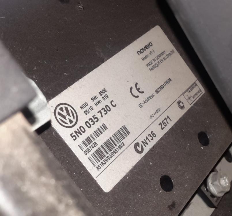

Posteaza codul modulului - se afla sub scaun pasager - sa vedem ce model este. Eventual trage-l afara, scoate-i mufa pentru cateva minute, conectezi la loc si vezi daca merge
Ok Florin, am vazut acest "reset" pe youtube..dar din ce citisem eu, daca tel nu e compatibil RSAP...e pos sa nu mearga, cum am timp ma uit ce mod e si postez aici.
Mii de multumiri.
automat - daca ai un model Premium numai cu Rsap - codul incepe cu 5N0 xxx xxx - nu va functiona decat cu telefoanele care au astfel de functie. In acest caz, trebuie inlocuit modulul.
De aceea te-am rugat sa postezi codul, sa vedem ce ai tu pe masina.....
Florin... am ghinion !
Un ajutor cu un modul compatibil aveti idee de unde pot lua.. nu f scump ? Mii de multumiri.
Imi puteti comunica va rog ce module bluetooth sunt compatibile cu masina mea ? :(
P.S. Ca modele ma refer sa fie compatibil cu majoritatea telefoanelor mobile, care nu mai au RSAP.
Modificat de gmtiby2016
ori un 5N0 xxx xxxD, 3c8 xxx xxx sau 7P6 xxx xxx
Deci eu am cu C la sf.. trebuie cu D sau celelalte modele. Ai idee unde pot gasi ? Si la ce pret ? Trebuie adaptat dupa montare ?
pe Google - noi - ai zis ca sunt scumpe. Cauta la dezmembrari, anunturi, etc
trebuie codat, dupa ce-l montezi
