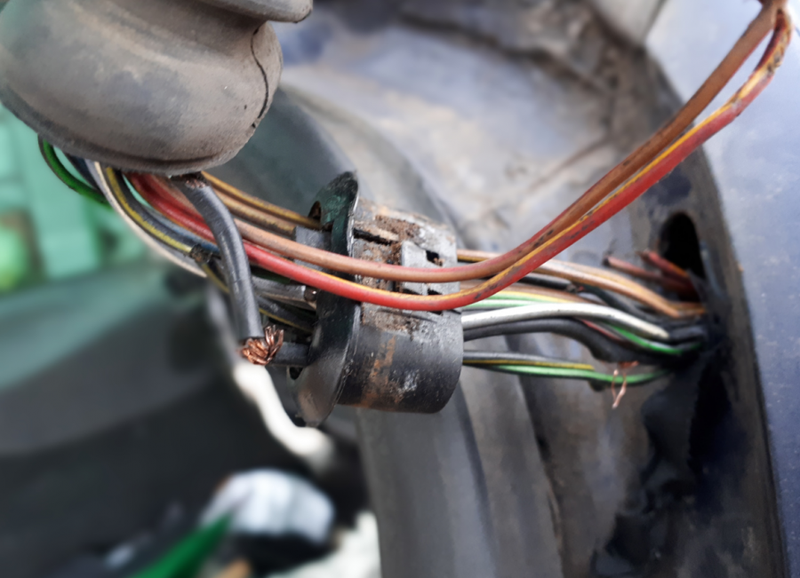

La haionul meu am găsit sursa necazurilor: două fire rupte și o grămadă în curs de ...
