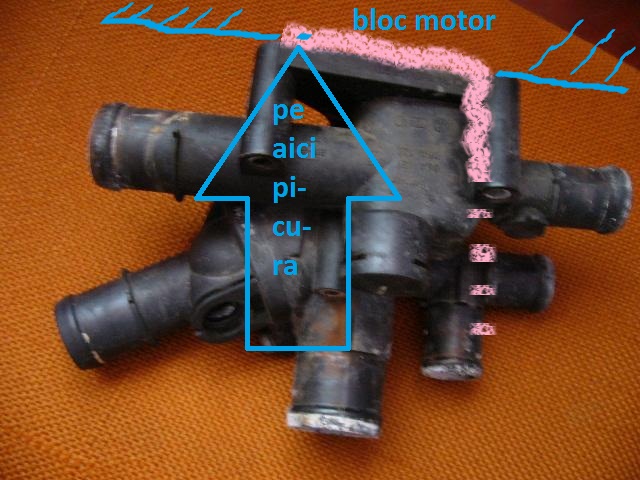

Prin luna dec. a lui 2011 (postarea cu nr. 15 din acest topic) aveam ceva nelamuriri cu privirela faptul ca descoperisem niste "sclipici" in vasul de expansiune- pilitura folosita la infundarea orificiilor , in cazul piederii de antigel, doar ca atunci nu scadea nivelul in vasul de expansiune..... insa acum situatia s-a schimbat, adica am inceput sa completez antigel.
Ieri, cand am facut schimbul am vazut cateva picaturi de antigel pe sub masina, am urmarit sursa si am descoperi-o, picura deasupra carcasei piesei de plastic care contine termostatul,senzorul de temp, de fapt urma de antigel se afla intre piesa de plastic si blocul motor, .
Ciudat este ca atunci cand temperatura creste nu mai curge, pt. ca am ajuns la service si mecancii nu au putut vedea nimic umed, zona unde curgea s-a uscat.
Asa ca mi-au "dat" 1 L de antigel, sa am rezerva si mi-au spus s-ai vizitez cand va curge din nou...
As vrea vrea stiu daca a demontat cineva ansamblul respectiv, ar putea fi o garnitura defecta sau...altceva? Pun o fotog gasita pe forum si editata.
