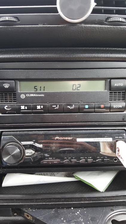

Salut! Ma poate ajuta cineva cu ceva informatii cu privire la eroarea 511 02 la clima? Simptomele sunt următoarele: suflă aer cald doar cand vrea iar la picioare suflă aer doar în zona acceleratiei. Problema descrisa este la Passat b5 Va multumesc!

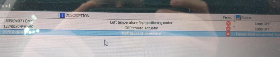

Salut. Mă poate ajuta cineva cu o problemă la un vw touran 2.0 BKD din 2004, la climă. Nu am nici aer rece nici aer cald. Mi-a fost spartă conducta subtire de la compresor, am schimbat-o si am pus freon dar tot nimic. Pe tester imi arată asta la partea de climă.
Probabil că nu am aer rece de la freon, dar aer cald? Am nevoie ca vine iarna...
Mulțumesc.
incearca sa gasesti pe cineva cu un VCDS, Odis, Vas... sa ii faca o verificare asa cum trebuie. Nu inteleg nimic din rezultatele de mai sus
Din ce vad are probleme cu servomotorasul din stanga v158 si cu V71, air flow flap, cel din urma este vinovat de lipsa ventilatiei in masina.
Modificat de Al Bundy
Într-adevăr, interfața vag pe care am folosit-o este o clona, dar funcționează cât de cât. Am uitat să precizez că atunci cand pornesc clima, imi bagă aer in mașină, doar ca nu este cald desi setez temperatura pe high si nici rece desi dau pe low, pur si simplu bagă aer.
 Ar putea fi motorasul v158?
Motorasul V71 l-am desfăcut mai de mult, crezând ca s-a blocat pe reciculare a aerului, dar se pare că nu asta era problema.
V158, nu baga cald pe stanga. Dacă pe dreapta baga.... Atunci schimba v158. Dacă nici pe dreapta, trebuie verificat, poate sa fie de la Calorifer înfundat

A 2-a eroare este clar de la V71 , clona ta interpreteaza gresit.

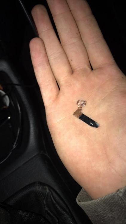

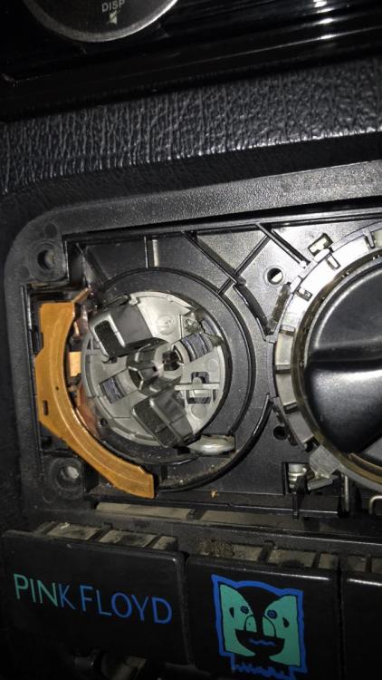

Salutare! Va rog sa ma ajutati cu o informatie, cineva,  a smuls butonul care se ocupa cu puterea ventilatiei la un golf III , am sa va atasez niste poze sa vedeti mai exact, intrebarea mea este, se poate pune inapoi? Multumesc

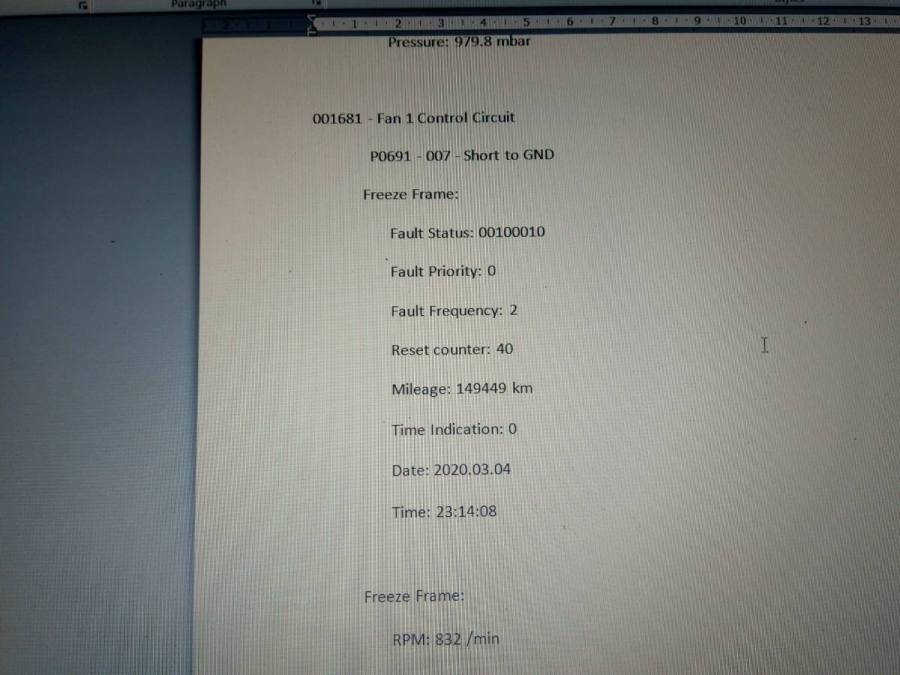

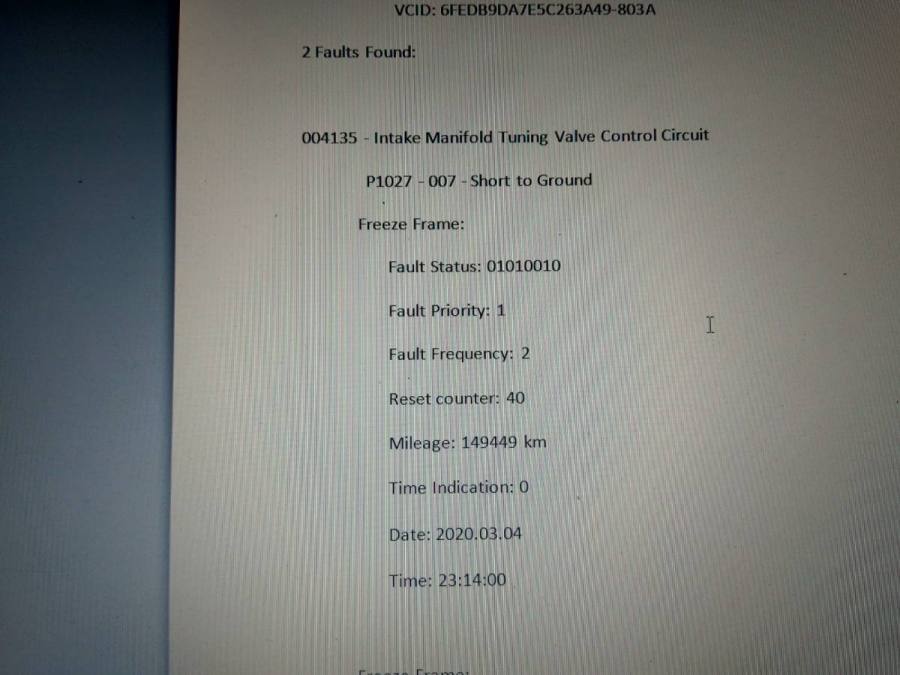

Salutare, pentru o eroare ca asta aparuta pe grupul de ventilatoare ce recomandati sa verific prima data? Sa fie un scurt pe cabluri sau sa fie ars modulul din ventilatoare? Siguranta este ok. Mai jos atasez si poza cu eroare scanata cu VAG. Specific ca grupul de ventilatoare nu mai pornesc nici atunci cand pornesc AC-ul, mai mult ca sigur cred ca mi-a golit si freonul. Masina Passat B6 2008, motor bkp. Impreuna cu eroare pe ventilatoare mai apare inca una, sa aibe legatura una cu alta?

Vezi si cablajul intai
