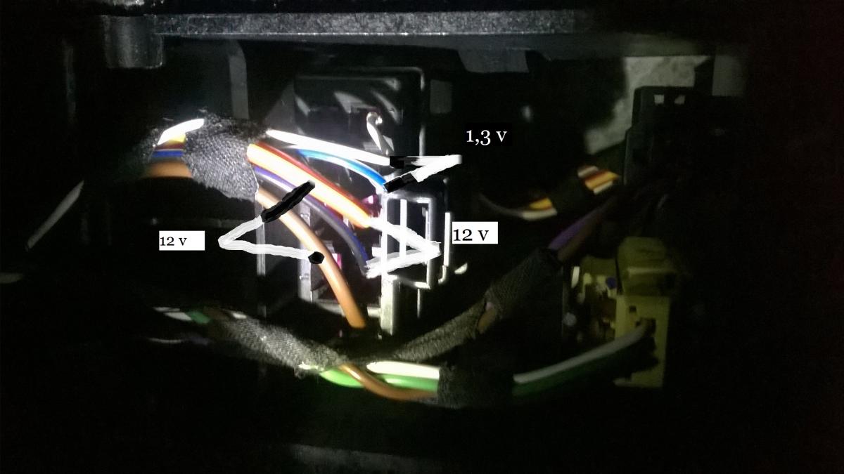

-cum pot sa verific daca rotita de pe climatronic da impuls pentru incalzire,cumva pe 2 din cei 3 pini subtiri care vin in mufa de sub scaun?

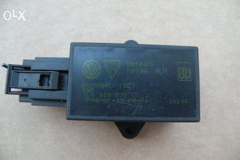

-cand spui regulator de temperatura,te referi la modulul acesta de sub scaunpost-125835-0-20464900-1446622012_thumb.
-in mufa de la regulator (modul) intra cinci fire dintre care doua groase care sunt de la rezistente si inca 3 subtiri,2 de la termistor si unul de masa.corect?
-iar termistorul(in caz ca e defect)unde se afla pozitionat?
Modificat de cosmin1980
termistorul este in sezutul scaunului.
...in sfarsit am reusit sa fac masuratorile si arata cam asa:
pentru mufa din podeapost-125835-0-35248800-1446993283_thumb.cu precizarea ca pe cele 2 fire subtiri de la climatronic am 1.3 volti si ramane neschimbat chiar daca mut rotita de la 1 la 5...
si pentru mufa de la modulpost-125835-0-79505700-1446993449_thumb.
masa am la ambele mufe...
...pe firele groase de la mufa modulului sunt legate ambele rezistente,sezut spatar?
