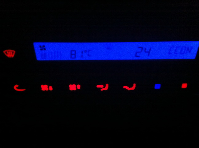

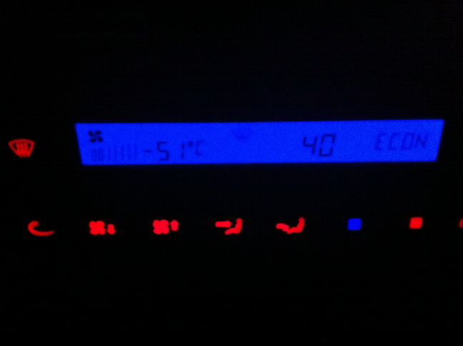

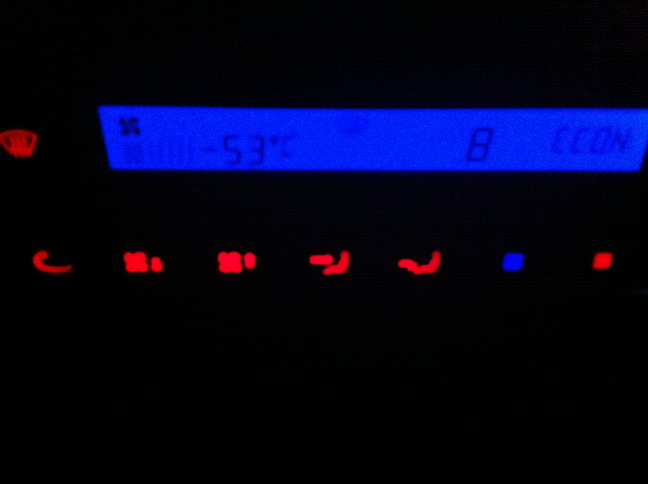

Neata ! Astazi am intrat in meniul ascuns al climatronicului, chiar dupa ce cu greu am pornit masina si am gasit urmatoarele valori, care mi s-au parut anormale. Va rog daca puteti sa-mi spuneti ce reprezinta, pentru ca m-am uitat in lista cu codurile de la climatronic si nu prea corespunde cu ce scrie acolo. Precizez ca afara erau -9 grade. Multumesc ! :)
P.S : Mentionez ca am incercat acum si la Passatul de serviciu si nu arata valori asa joase. Cea mai mica valoare a fost de -8 grade.
