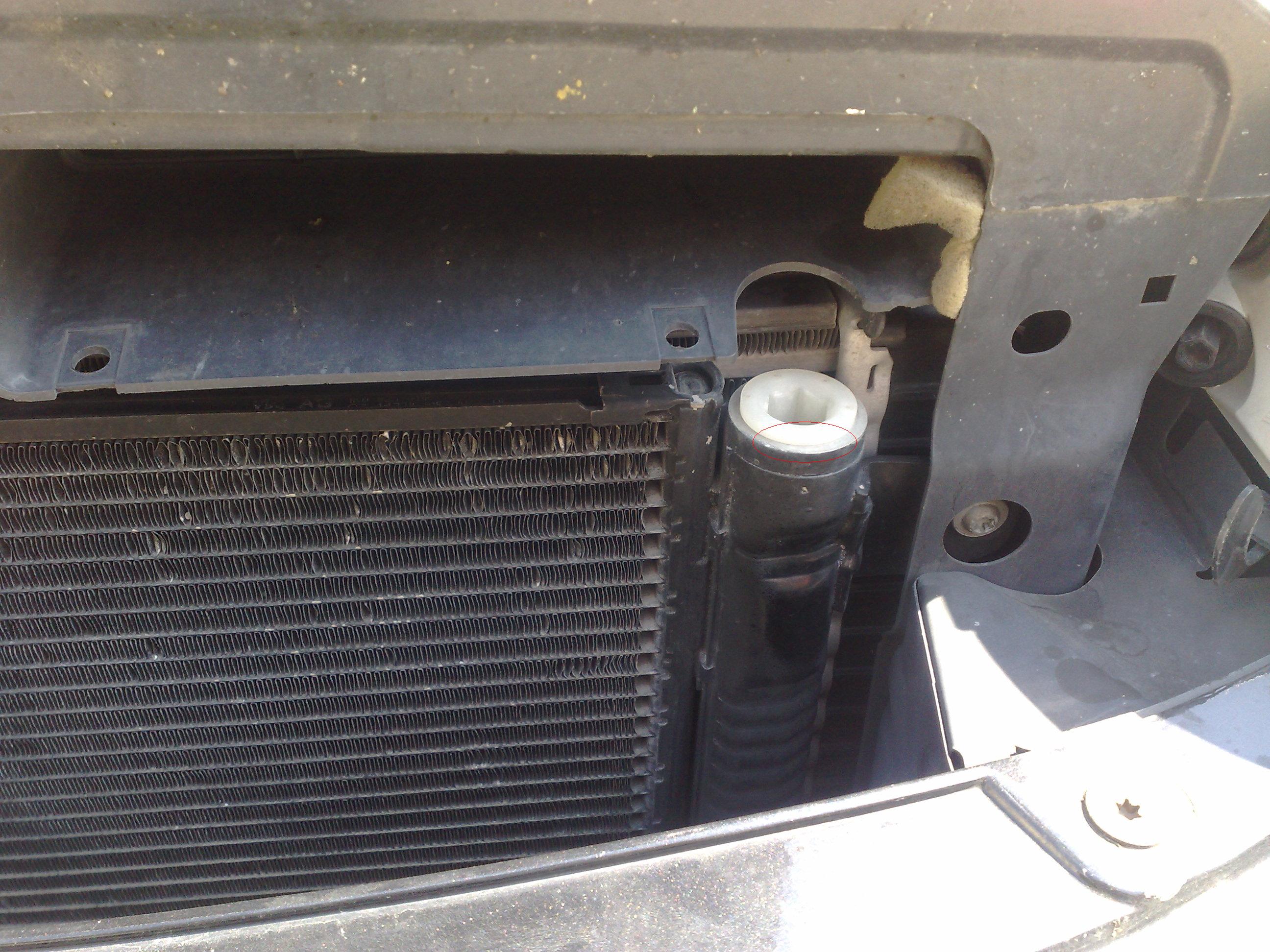

Azi am reusit sa ajung la service si in urma verificarilor sa gasit o pierdere de freon pe langa dopul de la filtru.Acum baietii din service mi-au spus ca trebuie sa inlocuiesc tot radiatorul deoarece nu se gasestre separat acel dop.Intreaga manopera cu tot cu radiator m-ar duce pe la 21 de milione,avand in vedere ca acea scapare de freon nu este extrem de mare,exista vreo solutie de lipit pentru a astupa acel orificiu?

moma..dar au facut pretul corect :lol: Pe original tot radiatorul este in jur de 250 euro.Sunt 2 producatori pt el SHOWA si DENSO.La unul din producatori se gaseste separat piesa-tubul respectiv ..60 euro original.Exista posibilitatea accel dop sa se etanseze cu o solutie speciala sau cu banda teflon folosita in instalatiile sanitare.Mai mult ca sigur cineva care e specialist si se ocupa numai de instalatii de clima te rezolva fara probleme ;)
La masina de serviciu OII s-a inlocuit in urma unui mic accident radioatorul de clima la Star Motors Sibiu, piesa AM costand sub 500 lei.
Eu as incerca cu o garnitura si confectionarea unui alt buson.
Aceeasi problema o am si eu. Scapari pe langa dopul ala alb de plastic. Alex, ai reusit sa il desfaci si sa remediezi problema?
La mine nu se desface :( L/a fortat baiatul, dar nu vrea sa se desfaca, si mi s-a mai si parut ca da sa se rupa daca mai insista. Ceva sfaturi? (in afara de radiator nou)
Da am reusit cu greu dar am reusit,deoarece se afla sun presiune si se intareste foarte greu adezivul.
Eu am folosit o solutie numita Bizon Universal (20 de lei) compusa din 2 substante care se amesteca inbtre ele.Am aplicat sunbstanta am lasat-o pana a inceput sa se ingroase apoi am apasat pe ea pentru a astupa porii (sau pui banda adeziva pe deasupra pana se intareste).asta presupune sa nu dai drumu la clima 1 zi 2 deoarece creste presiunea si apar pori.Apoi verifici cu apa sau soutie de geamuri ,iar daca apar bule de aer decupezi un pic de banda adeziva o pui peste por si pe deasupra dai cu aceeasi solutie.

Sa inteleg ca ai aplicat adezivul peste dop, fara sa desfaci dopul? Ai curatat inainte locul cu ceva? Acel dop stiu ca permite accesul la filtrul care trebuie schimbat la 2 ani. Nici la tine nu se desfacea dopul? Presiune in instalatie stiu ca e si cu clima oprita. Posibil sa nu fii reusit etansarea. Apoi, cand functioneaza clima, temperatura radiatorului atinge in jur de 80-90
