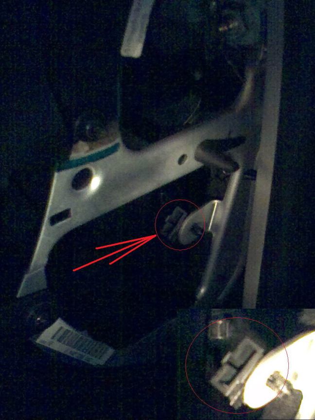

Am scos capacul din partea dreapta a bordului(cel identic cu ala de la tabloul de sigurante) sa ma uit la sistemul de climatizare si am gasit acolo o mufa cu 2 pini. stie cineva pentru ce e. Am eu cumva vreun fis scos sau e pentru dotari suplimentare. Atasez poza facuta cu telefonul la lumina lanternei. Imi cer scuze pentru calitatea imaginii

Sa fie cumva de la senzorul acela alb, care este pe acolo?
Am dat torpedoul jos si nu am gasit nici un fir care sa intre in mufa aia. De asemenea cu motorul pornit am oprit clima(OFF) si am asteptat sa se inchida toate motorasele cum trebuie, dar in dreptul lui V71(cel care are grija de recircularea aerului si volumul de aer intrat) se aude un bazait intemitent ca si cum ar incerca sa ajunga intr-o anumita pozitie. Si re incearca si reincearca la infinit. Mentionez ca, clapa de recirculare actionata pe V71 actioneaza fara oprelisti de la deschis la inchis. Ma gandesc ca as avea probleme cu clapeta pentru volumul de aer care e actionata tot de V71. Vreau sa stiu daca V71 poate actiona cele doua clapete(de recirculare si de volum de aer) independent sau simultan, ori pe rand : adica deschide clapa recirculare si apoi actioneaza doar clapa de volum de aer. Din poza motorasului nu imi dau seama. Daca ar fi problema din clapa de volum de aer as putea face ceva sa o ajut cumva sa faca cursa completa, sau am ceva de curatat pe la filtrul de polen, ori prin spatele climatizarii in dreptul lui V71. Am cumva vreo locatie unde sa gresez cu ulei sau vaselina cursele motorasului V71 sau ale clapetelro actionate de acesta. Please help, ma dispera bazaitul care il face V71 incercand sa regleze clapa de volum. :(
:wub: Stii ce e mufa aia?
Alimentare pentru iluminatul de la fantele de aer. Daca ai asa ceva, ai si mufa tata care intra acolo. Daca nu, n-o mai cauta ca nu gasesti. :D
Ca fapt divers, acolo vine tensiune doar cand pornesti pozitia.
Da se pare ca am identificat problema cu ajutorul lui cosmin. Poate sunt offtopic, dar daca tot e vorba de acea mufa in care nu am gasit nimic, va arat si problema. Nu am deloc instalatia electrica si nici acea piesele care sa tina becul care sa lumineze fantele. Adaug poza cu ce ar trebui sa fie si cum e la mine. Pun si 2 situri cu modalitatea de schimbare a acelor rotite si becuri din fantele de aer. Daca stie cineva de unde pot lua acel cablaj si rotite care sa lumineze va rog sa ma ajute.
