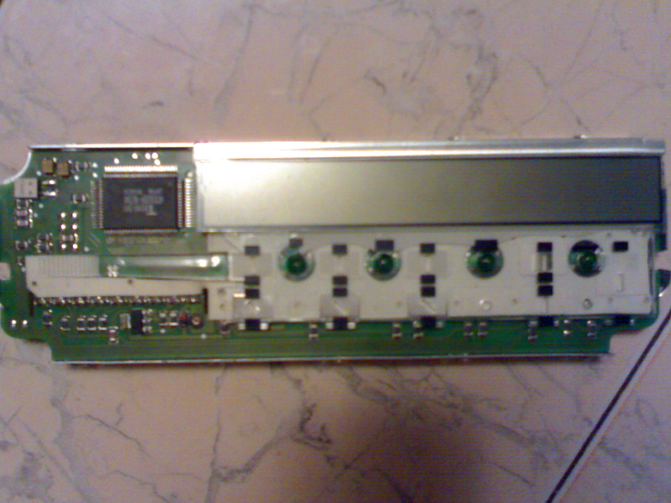

salut tuturor.Am un G3 GTI,2000,150CP si nu mai functioneaza modulul de la climatronic.Va rog daca este cineva care se pricepe sa-l repare contra-cost!Am vrut sa schimb beculetele cu leduri,am lipit corect ledurile si de atunci nu mai afisaza nimic!Multumesc
