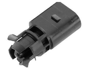

Citind acest forum, am facut si eu testul la climatronic si apar urmatoarele 2 coduri...prima data 4FA 00, apoi 30b 00...dupa care 000 00, care am inteles ca e sfarsitul listei. Din ce am citit pe aici 30b este senzorul de temperatura exterioara situat in bara fata. Am dat jos acea grila neagra din spatele locului unde ar trebui sa am reflectoarelor de ceata si chiar langa claxon nu am putut observa nici un senzor...doar 2 fire subtiri rupte, ca si cum acolo ar fi existat un senzor dar fusese smuls de cineva sau ceva.
Acum sunt curios despre ce senzor este vorba mai exact, daca stie cineva cum ii spune si eventual un cod pt acel senzor sau chiar si valoarea rezistentei lui mi-ar fi de foarte mare folos.
De mentionat ca mai am si acea eroare 4FA, care am inteles ca e ceva motoras, dar care se poate remedia cu ceva teste deci in primul rand trebuie sa rezolv cumva cu acel senzor si apoi sper sa-si dea drumul.
Codul este 1J0919379A si arata asa:
Revin cu problema de acum 3 zile cand aveam codurile de eroare 4FA si 30B si aveam nevoie de acel senzor de temperatura. Intre timp am cumparat senzorul, l-am legat la cele 2 fire de unde lipsea si tot nu merge, ba din contra, acum mai apare inca o eroare in plus : 4F7. Deci acum am 3 erori :angry:
Ce nu inteleg eu de ce nu s-a rezolvat problema cu eroarea 30B cand am pus acel senzor si mai ales de ce a mai aparut inca o eroare pe langa. Acum chiar daca scot senzorul noua eroare ramane.
4F7 - Temperature Regulator Flap Motor -V68
4FA - Air Flow Flap Motor -V71
30B - Outside Air Temperature Sensor -G17

Gata, am rezolvat problema cu climatronicul. Am fost astazi cu masina in service si era o siguranta din baterie ce nu facea contact...odata schimbata acea siguranta si curatat bine locul au pornit imediat ambele ventilatoare si totul a mers struna, cu toate ca erorile inca persista si cu toate ca nu am montat acel senzor de la eroarea 30B. Am testat azi toata ziua ca am avut mai multe drumuri de facut si merge super ok clima acum, dar erorile chiar daca le sterg si rescanez de erori apar din nou (4FA, 4F7 si 30B).

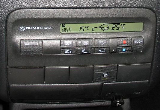

Salut prieteni!Care sunt combinatiile de taste pt Climatronicul meu?Golf3 Gti

am incercat si eu combinatia ai de taste econ+recirculare si apoi am pus contactul. La final mi-a ramas scris pe ecarn un 4 FA si un 02 . Ce inseamna asta? Mie pe vag-com imi dadea o eroare pe V71...
;) Am dat ceva search mai cu rabdare si m-am lamurit... :)Rog moderatorii sa nu ma "taxeze".
E vorba despre acelasi V71 dar in hexa...
Aveti totusi idee cum se rezolva cat mai simplu si elegant pentru un nepriceput aceasta problema? Voi cei care ati avut cum ati remediat? Deocamdata nu pot spune ca ma deranjeaza. Cred ca totusi recircularea is iface traba dar ori nu o face complet, ori raspunde cu intarziere.
Modificat de Aditu
Poti repeta procedura de mai multe ori. 4FA este codul erorii, 02 inseamna ca ai 2 erori.
