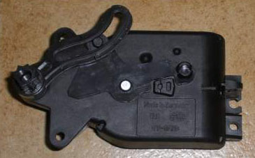

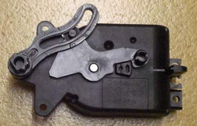

am eroarea 04FA si 04F7 pe climatronic cu diagnoza proprie.
am fost la vw la Craiova si baietii de acolo mi-au facut diagnoza cu testerul si l-e dat pe tester motoras defect
Ei au zis ca sunt cele 2 motorase, dar care din ele o fi defect?
ma puteti ajuta cumva ? Trebuie cumva sa le cumpar pe amandoua? Trebuie dat cumva tot bordul jos sau numai parte cu gurile de ventilatie centrale ?
multumesc si astept raspunsuri
OLLY, mai poate fi o problema de contact imperfect (de ex. mufa lor) sau mecanic (tije, etc.). Cu putina pricepere poti sa ajungi la ele si sa vezi si de ce nu merg. Nu stiu preturile lor, dar nu cred ca scapi cu mai putin de 200 euro pe amandoua. Codurile motoraselor sunt:
1. Pentru V71: 1J1 907 511 A
2. Pentru V68: 1J1 907 511 C

am rezolvat-o cu climatronicul, mai precis cu motorasele V71
pret 200eu pt motorase al mov si cel galben si diferenta pina la 12.5 mil pt manopera.
de... confortul costa !
A fost exact cum mi-ati spus voi despre erorile 4fa si 4f7.

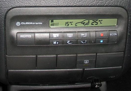

Chiar nimeni nu stie combinatile de taste pt Climatronicul meu?In pagina anterioara am pus si o poza cu el.Mult
Modificat de sorin74
