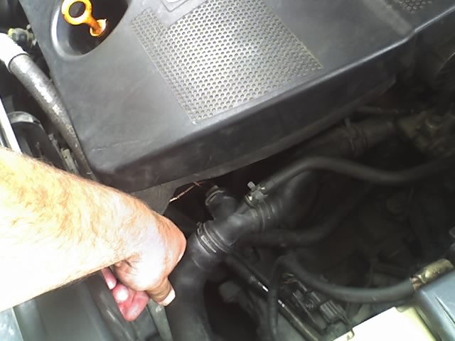

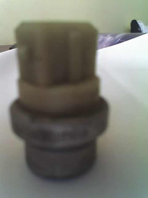

daca iti este de folos iata codul : 191919369A si 2 foto cu poz si piesa
iata codul 191919369 A si doua fotosper sa-ti fie de folos. Bafta!

'emilian' foarte multumesc...acuma stiu care e...si din cate m-am interesat la reprezentanta costa "numai" 190 lei :blink:emilian' foarte multumesc...acuma stiu care e...si din cate m-am interesat la reprezentanta costa "numai" 190 lei :blink: si cred ca se poate schimba destul de usor nu?

'emilian'dar ce treaba are asta cu antigelul din moment ce e pozitionat pe instalatia de clima si mai mult scrie acolo la modul de inlocuire ca se poate schimba fara a fi scos freonul? uite(5 - A/C pressure switch - F129- or high pressure sensor - G65 – Switch / sensor can be removed without discharging refrigerant system.)
Imi pare rau vorbim despre cu totul altceva, sunt piese diferite (nu corespund sigur codurile !) iar microintrerupatorul pe care eu l-am schimbat era doar 44 RON. Din cate stiu sensorul tau este dispus undeva in stanga sus cum privesti la motor din fa
