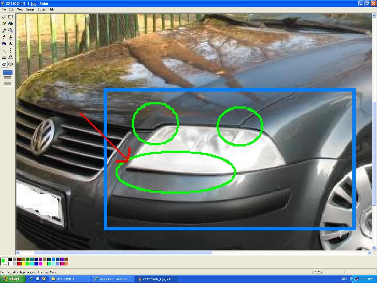

Ti-am incercuit zonele cu probleme.... asa, din poze. Poate ca ma invart prin service-uri (cu munca, nu ca si client) de cand aveam 14 ani, avem si service in familie si in afara de faptul ca le reparam si am vazut ce inseamna o masina indreptata, facuta bine si una prost facuta, modificam (a se citii - taiem, facem bodylift-uri, schimbam motoare, modificam elementele de tractiune si tot ce vrei sa customizezi la o masina), m-a facut sa stiu unde sa ma uit...si sa vad o masina lovita sau prost reparata, de la 30 de metri.
Unde ai sageata rosie, farul e iesit in afara barei fata - cati mm buni. In rest vezi zonele incercuite (cum se pupa capota cu aripa). Asta denota ca ori a fost lovita si are un tragher aftermarket....care nu se va aseza niciodata perfect, ori in urma altor interventii (demontat fata - schimbat distributia, etc )
Oricum, nu asta e esenta..... masina se vede de la o posta cum e.... si ca nu merita atentia necesara - mai ales din partea unui pasionat - asa cum se vrea a fi colegul nostru.

Hai ca studiez cu atentie Florine.
P.S. Stai mai Florine nu te retrage ca doar m-am mirat. La farul ala m-am uitat si eu si e un pic departat in sus fata de celalat dar nu pot sa stiu de la ce provine.

Scuze ca intervin dar cand am vazut linkul pe autovit la masina de mai sus farul mi-a sarit direct in ochi... nu am zis nimica ca sa nu ma bag in seama, dar vad ca nu numai eu am ochiul asa de vigilent. Nici nu ma asteptam ca Florin sa nu observe acest lucru, mai ales la experienta lui in domeniul passatb5.

Nu e vb de asta. Pot sa fie 100 de milioane de posibilitati de ce sta farul ala asa. Diferenta de 1000 de euro e nesimnificatva adica Florin sustine ca sub 6000 de euro sunt naspa si peste incep sa fie ok. Cum credeti voi dar o evaluare asa de exacta din niste poze care nici nu se maresc calumea. Ma rog spuneti-va parerea.dar nu cred ca aveti pretentia ca trebuie sa si accept totul.
