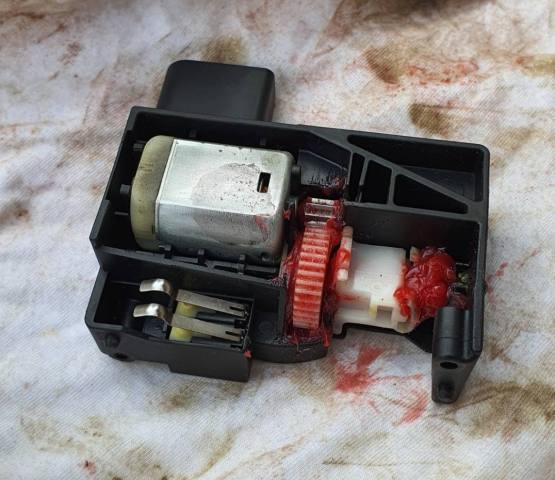

Am o problema cu martorul portbagaj.Mai ales iarna,si mai ales dupa ce spal masina,se intampla sa ramana martorul portbagaj aprins.Cateodata se aprinde in mers,se stinge,cum il apuca.Baniesc ca intra pe undeva apa,si nu mai face ceva contact si acuma iarna dureaza mult pana se usca si face contact din nou.Daca s-a mai confruntat cineva cu problema asta poate imi da niste sfaturi.....Multumesc anticipat!

Switch-ul care comanda plafoniera si martorul din bord se afla in broasca hayon-ului, dupa cum spui si tu, apa/umezeala il poate afecta. Se pare ca acest switch este pe duca, eu am revigorat unul la un Passat cu spray WD-40 bagat prin toate ungherele broastei.
Pateam si eu la fel, cand am avut golf 4 si tot dupa ce il spalam sau se mai aprindea cand se facea gheata in zona unde e incuietoarea: partea de pe haion si in orificiul unde intra incuietoarea ramanea apa.Nu prea ai ce sa ii faci. Eu am rezolvat prin schimbarea incuietorii.
Aceeasi problema o am si eu. De 2 saptamani am martorul de "Tailgate Open" aprins.. Initial piuia non-stop, acum doar ramane aprins. Problema a inceput in perioada de -15 grade( cand nu am reusit sa deschid de niciun fel portbagajul) si mai grav e ca pe langa martorul aprins nu reusesc mereu sa deschid portbagajul, chiar si in zilelea astea foarte calduroase. Uneori se deschide pentru ca mai apoi, dupa ce il inchid, in aceeasi zi sau chiar dupa 5 minute nu mai se deschide la loc. Capacul cu sigla actioneaza in gol ca si cum ar fi inchisa masina. Mentionez ca restul usilor nu au absolut nicio problema. Acum nedumerirea mea ar fi urmatoarea: de vreme ce uneori se actioneaza deschiderea portbagajului, nu se poate sa fie o problema mecanica, in sensul sa fie ceva rupt in broasca.. eu cam asa vad lucrurile, prin urmare ar fi ceva electric, insa nu imi dau seama cum de nu e ceva constant si se intampla ori sa mearga ori sa nu mearga. Ar putea sa fie senzorul ala din broasca problema mea? Orice sfat e bine venit!
Modificat de g5owner
Nu stiu daca este la fel ca la Jetta dar si eu am avut o problema asemanatoare, in sensul ca imi ramanea aprins semnul acela si aveam problema la inchidere/deschidere, uneori nu mai 'agata' cand inchideam capota indiferent daca tranteam sau inchideam usor.
In cele din urma am dat broasca jos si am desfacut-o atat cat s-a putut. Problema la mine a fost ca are un arculet aflat pe un ax care trecuse de parte superioara a acestuia ( o parte mai umflata care nu-i permite sa iasa) iar acest arculet se 'incarca' doar partial cand era comprimat si nu mai declasa sistemul de inchidere/deschidere. Am strans putin arculetul cu un patent ca sa nu mai treaca de partea mai groasa a axului si de un an de zile totul merge perfect.
Aflati mai intai daca este vorba de aceeasi broasca atat la Golf cat si la Jetta si poate aveti norocul sa rezolvati problema ca si mine.
Multumesc pentru raspuns. Sunt sanse mari sa fie la fel, insa nu am gasit un DIY pentru demontarea plasticului de pe haionul de golf 5 hatchback pentru a avea acces la yala... m`am tot uitat la el si nu i`am gasit prinderile.. Am citit la golf 4 si am inteles ca ar fi 2 suruburi si restul cleme. Daca stie cineva, mi`ar fi de mare ajutor (nu as vrea sa rup vre`o clema si apoi sa zdrangane tot portbagajul) :(
Ca sa scoti plasticul, ai 2 surburi in gaurile alea de care tragi haionul. Le desfaci pe alea dupa care tragi cu tupeu de plasticul ala ca e prins in cleme. E usor :icon_thumright:

fii amabil am si eu o problema pe care ai intampinat o si tu mai exact aceea cu martorul portbagajului, astazi m am suit in masina si imi sta intr una aprins am dat asa artificial cu wd 40 insa as vrea sa desfac plasticul acela sa ii dau la incuietoare cu spray. pb e ca nu am gasit un tutorial ceva poze cum se poate desface, ai gasit cumva asa ceva, ma poti ajuta?mersi anticipat! o seara buna!
e pe clipsuri si are un surub acolo unde tragi de maner.
