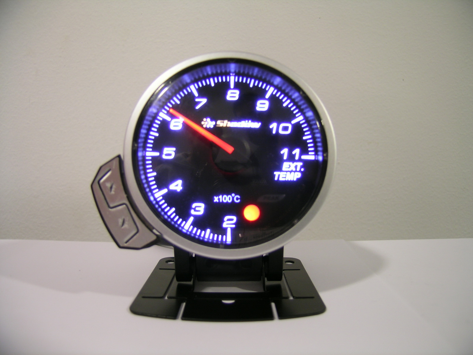

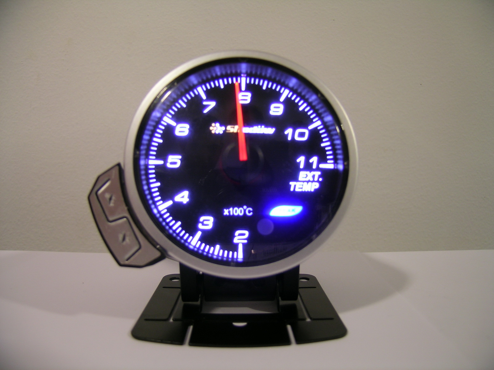

De ceasurile shadow a auzit cineva? Am cerut o oferta, si am primit cu ele. Ca pret, sunt in jur de 340 ron bucata ( oil temp, boost, oil pres).
Oricum dupa ce am mai citit cel mai probabil o sa montez boost, temp ulei si afr.
astea sunt.
Sau zi-mi ceva care sa fie smoked, si sa fie acele rosii cu cifrele albastre. Ideal ar fi ca in momentul in care am oprit pozitiile, sa nu se mai vada nimic, sa fie complet stinse si negre.
Ideal ar fi sa gasesc undeva unde sa mi le si monteze.
am gasit si sit-ul, e aici http://www.shadowmotor.com.tw/
deci? O solutie ieftina, rapida si buna? :(
