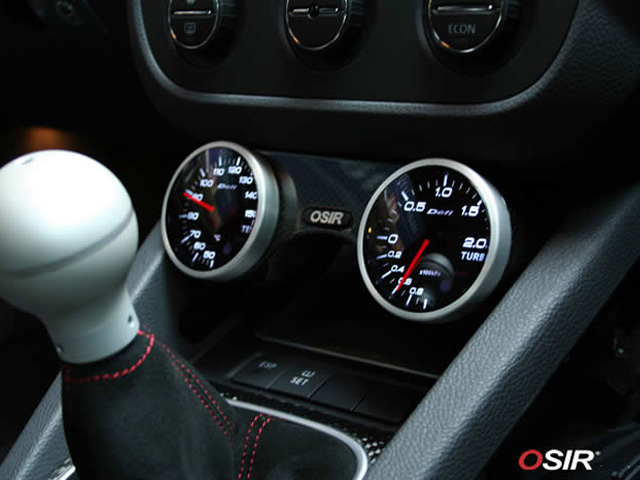

Pai si atunci unde ar merge sa le pun? Mai ma gandisem la o varianta. In locul scrumierei. Cei de la Osir Design au facut ceva de genu` pe un Golf 5.
