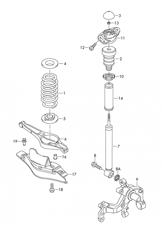

Tocmai mi-am schimbat arcurile pe spate(pachet drumuri grele) si am vazut ca protectia amortizoarelor este distrusa(nr 2 in figura).Stie cineva daca acel burete este standard sau face parte tot din kitul drumuri grele? Intreb pentru ca elementele din acest pachet se gasesc doar pe original,iar livrarea se face in 5-7 zile.
Le-am gasit acum la un magazin online,dupa codul de origine.Ce-mi recomandati: Febi Bilstein sau Swag Germany ?Identice la pret!

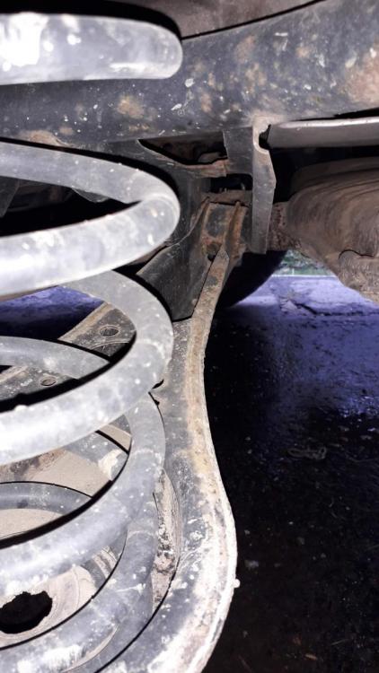

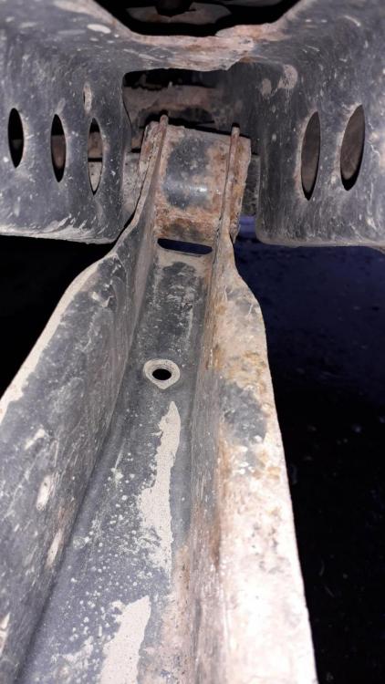

Tocmai am schimbat rotile de vara cu cele de iarna iar pe spate, la o privire mai atenta, am observat ca pozitia bratului suspensiei spate sta la un unghi cam ciudat pe bucsa de prindere in sasiu! Se intampla la ambele roti spate. Ma gandesc ca normal ar fi ca pozitia capatului bratului sa fie la unghi drept pe ax nu in pozitie inclinata! Voi ce parere aveti??
Daca am greseli in exprimarea tehnica va rog corectati-ma, nu am expertiza in domeniul auto ?
Am incarcat mai jos doua poze, sper sa fie de ajuns de concludente!
