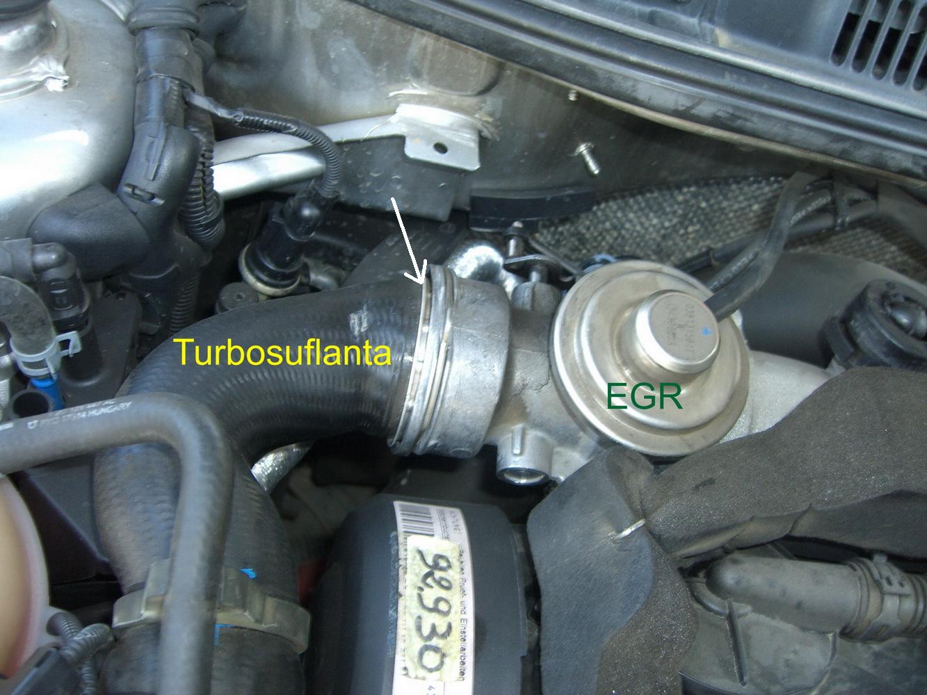

Eu la primul schimb am pus ulei Castrol EDGE pentru PD (...din comertul nostru socialist :salut: ). Am bagat si un flacon de DuraLube. Nivelul era, la plecarea din service, cam la jumatatea zonei "A". Dupa aprox. 13000Km, cand am facut schimbul, uleiul a ajuns la inceputul zonei hasurate "B"(inca nu se vedea zona "B"). La urmatorul schimb am pus tot Castrol EDGE dar de data asta "Made in Germany". Nivelmaxim cam tot la jumatatea zonei "A". Am cu acest ulei aprox. 3000Km si nu am observat nici o schimbare de nivel. In schimb am observat o mica zona umeda (de ulei cred) pe la EGR.
Imi cer scuze daca sunt :) dar vreau sa intreb pe cei care au diesel de mai multa vreme daca este normal ca furtunul ala gros sa se miste in locasul sau. Eu am impresia ca acel colier de fixare nu este strans ca lumea. Acolo este si zona umectata de ulei.

cuiada: raspunsul e simplu daca se misca pierzi presiune pentru ca acel furtun merge la intercooler.Am sa ma uit la mine ca e acelasi tip de masina sa vad daca am un pic de joc ca sistem de prindere.

Cum fixez mai bine acel furtun?
cristianionut
pai intii trebuie sa verifici daca functioneaza corect masina cu acel furtun, atit electronic prin scanare cit si mecanic sa vezi daca la turatie ai pierderi de aer.
daca e nasoala situatia ...atunci altul nou care se pare ca e vreo 650 de lei la volksman
...nu am dat quote :rolleyes:
Multumesc pt indicatii. Motorul merge bine. Cred ca ar trebui sa ma mut la "EGR-probleme"
Uite ce spun colegii nostrii aici, se pare ca este destul de des intalnita problema furtunui acela la motoarele AXR.

:D P.S: Aceeasi problema o am si eu cu furtunul de intercooler, se misca la intrarea in EGR.
Am mai vazut si la altcineva aceeasi problema (acelasi motor).
