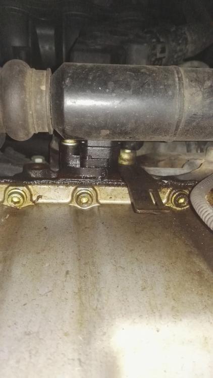

Astazi am schimbat uleiul,am facut o verificare dupa ce am schimbat toate filtrele sa vad de ce se consuma totusi ulei cam mult(la 10000km mi se aprinde CHEC LEVEL OIL )am controlat baia care era curata,am controlat EGR-ul care era normal plin de ulei,si dupa ce m-am bagat sub masina am vazut ceva ciudat...radiatorul intercooler plin de ulei in partea inferioara, mi-am dat seama de ce aveam eu pierderi de ulei...
Intreb si eu ca omul: Este normal sa fie intercollerul plin de ulei?
sau poate ca are vreun orificiu de scurgere ca si EGR-ul?
Sau poate sa spart de vreo pietricica si nu se vede?problema sau nu acest aspect,rog pe cei care stiu ceva despre asta sa-mi descrie cum e normal,va multumesc pt. eventualele raspunsuri
Pai daca ai avea intercoolerul fisurat sau tubulatura ai avea o pierdere de putere in sarcina a motorului.Ideal ar fi sa faci o verificare a turbinei ca daca e pe duca cam asa se intimpla.Eu asa am aflat ca am turbina uzata desi masina scanata era in parametri.
Pentru scurgerea de sub cotul de la intecooler am vazut la mai multe masini, dar era acolo plins nu mai mult.Practic daca dai cu un servetel sub el se iau citeva pete.Daca dimineta la locul de parcare gasesti pete e belea.

Bun raspuns dar incomplet,deci exista o scurgere de ulei sub cotul de la intercooler la mai multe masini?deci rezulta ca mai multe masini au intercoolerul spart,sau fisurat?sau au toate un supraplin in intercooler?nu gasesc dimineata la locul de parcare ulei,si de putere nu pot sa-mi dau seama pt. ca nu se simte...parca tot mai are din 131 vreo 101cp :rolleyes:
Deci sa ne intelegem:
-ai o scurgere de ulei pe la cotul de intrare in intercooler partea de jos, chiar si la mai multe masini.Practic vapori de ulei trec de EGR si uni se se opresc in intercooler.Pe la acel cot uleiul in timp se strecoara afara din tubulatura.Daca ti sa fie curata masina demonteaza intercoolerul si curatal inclusiv interiorul tubulaturii sau daca vrei ceva mai simplu pune la spalatorie in zona lui (intercooler) spalatorul cu presiune.De fapt vara lunar trebuie curatat la spalatorie intercoolerul (exteriorul)cit si plasticele din jurul lui pentru a nu fi infundate si a lucra in conditii normale.Gindeste-te la 40 de grade afara sa ai radiatorul de la intercooler infundat cu noroi si gize, muste, turbina nu se mai raceste.
-daca turbina prezinta uzura , pierderea de ulei de la axul de ungere se regaseste si in intercooler si cu cit uzura este mai mare cu atit cantitatea de ulei prezenta in intercooler se aduna.Turbina nu intra in functiune la turatii mici, se invirte dar atit.
-citi cai putere are masina? asta doar la tester poti afla.Dar gindeste-te ca masina este exploatata in conditiile din romania si nu din ue.(adica motorina slaba, ulei contrafacut, piese turcesti, ambuteiaj non-stop, etc).Iti dau un exemplu de consum de ulei real la aceeasi masina diesel :
-masina a mers in conditii de oras circa 7000 de km. consum 600 ml.viteza medie la comp de bord 20 km/h
-masina a mers in conditii de drum lung cu opriri putine circa 7000 de km consum 100 ml. viteza medie 45 km/h
deci: nu poti estima un consum real al motorului de ulei atita timp cit pierzi ulei pe la egr, turbina.Consumul te ajuta sa stii daca a aparut vreo problema la masina, un consum mare are evident o cauza.
