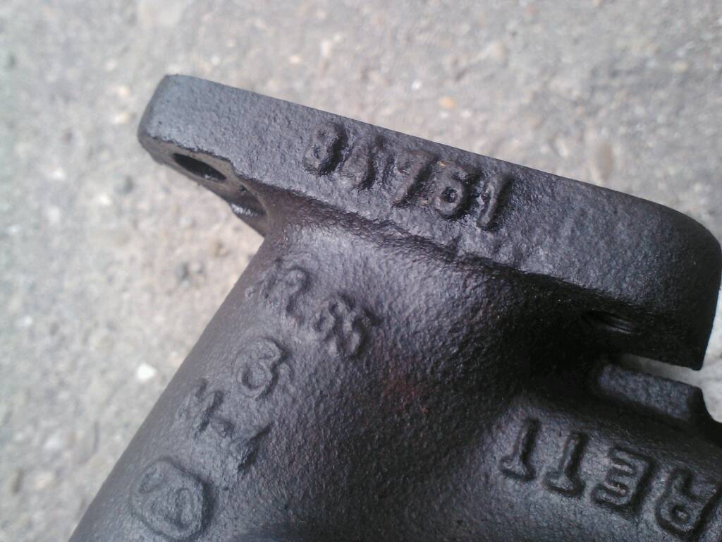

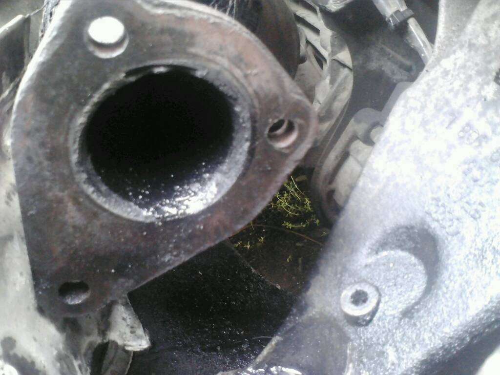

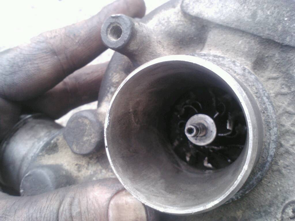

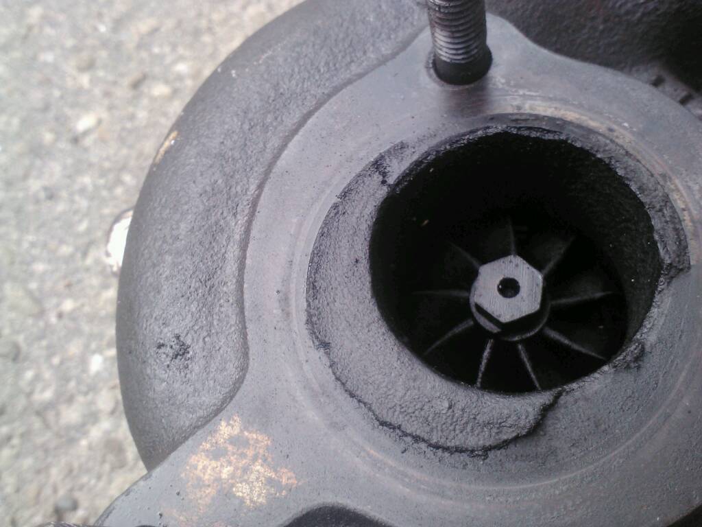

Astazi am reusit sa dau jos turbina si in momentul in care am scos furtunul de la admisie,a cazut surubul care tine elicea pe ax.A curs mult ulei din ea si dupa cum se vede si in poze,elicea din partea cu admisia este foarte afectata,iar axul pare rupt(la simtul mainii).curios este ca nu pot gasii turbina pe site-urile de piese auto dupa codul scris pe ea si nu sunt lamurit pe care motoare se mai foloseste acest tip de turbina.Am gasit una de ahu 90cp,dar un prieten de la un magazin de piese a spus ca nu este compatibila.curios este ca atunci cand caut turbina dupa codul original(tech doc) pe site-urile de piese,la compatibilitati apar mai multe tipuri de motor(inclusiv Ahu).Stie cineva ce motoare mai folosesc acest tip de turbina?

Am reusit sa identific tipul de turbina de pe masina mea(aceiasi cu AFN) si sa gasesc una in stare buna si la pret foarte bun zic eu(450 lei),nu are joc in ax este foarte curata la elice(eu am dat-o jos de pe donatoare) si sper ca in urmatoarele zile sa repornesc bestia.sper sa ma puteti ajuta in urmatoarea etapa,completand la ce cred eu ca trebuie sa fac inainte de repornirea motorului si anume:

Capsula turbo sparta si geometrie blocata = asta a facut ca uleiul din intercooler sa fie tras in admisie.
Axul turbinei este ok, am demontat bujiile, am scos furtunul de la turbo, am dat la automat, nu a scuipat nimic din cilindri. Distributia a fost verificata si nu a sarit de la punct.
Am slabit conductele de la injectoare si am dat la automat pana a iesit motorina, dupa asta a pornit. Am demontat si curatat tot ce inseamna tubulatura din admisie, A mai aparut un zgomot in plus, e un tachet care face galagie. O sa fie schimbat.
In rest motorul a scapat.
Faptul ca geometria era blocata nu are legatura cu faptul ca uleiul a fost tras in admisie.
Verifica turbina, eventual du-te cu ea la o reconditionare, ca e posibil sa scape ulei si sa nu patesti din nou aceeasi faza.
FAptul ca actuatorul este blocat a dus la aceasta chestie, daca nu era blocat nu facea presiune asa mare si posibil sa nu fi plecat uleiul in admisie.

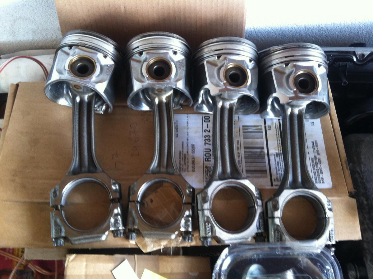

Desfacut motor azi. 3 biele vizibil strambe cu ochiul liber sisigur si a 4-a e la fel daca o masor cu ceva.

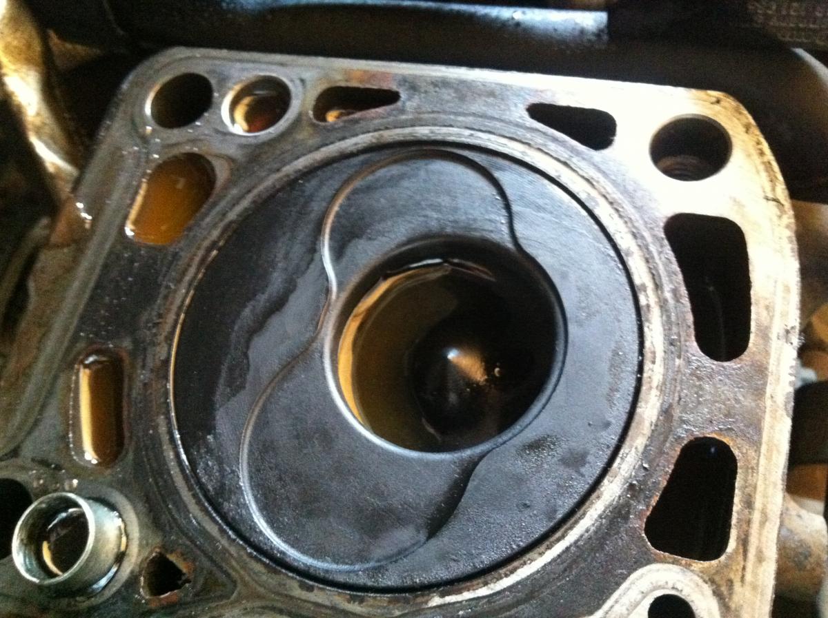

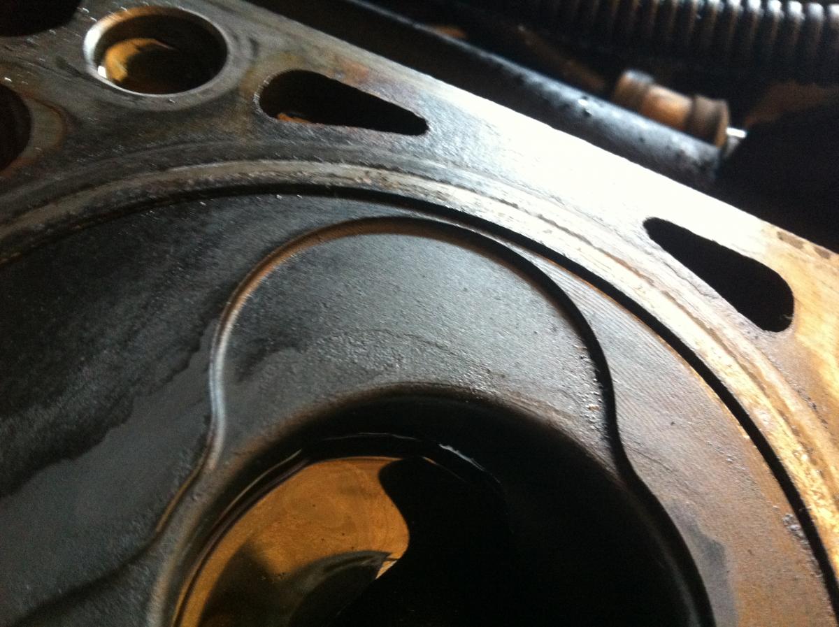

Pozele:
Dupa cum se vede, pistonul nu mai iese peste blocul motor.

Inseamna ca aveai ulei adunat in intercooler, iar tu cum nu stiai asta, ai calcat-o si s-a dus tot uleiul in admisie. Nu are legatura asta cu geometria si cu presiunea marita. Daca presiunea e mai mare decat e normal, intra in limp mode. Ce ai patit tu se putea intampla si daca nu era geometria blocata.
Uleiul ori s-a adunat in timp, ori s-a adunat recent, in urma unei scapari mai mari de ulei. Ia si fa-i o verificare, sa nu patesti din nou aceeasi chestie.
PAi asta am ziz de la inceput, de la uleiul din intercooler.
Si noi tot asta am zis...ca actuatorul blocat a fost o coincidenta...
Gata, problem solved.
4 biele, set segmenti noi, set cuzineti biele noi, semerng axa came nou, garnitura pompa vacuum si actuator turbina.
