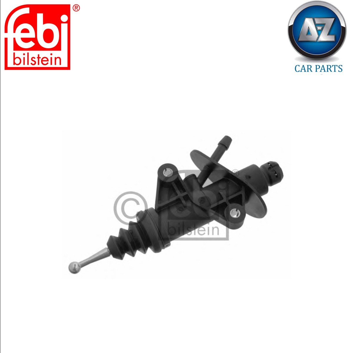

Problema apare cand  membrana aia neagra se sparge, si nu mai creeaza vacumul necesar, de asta ai pedala foarte moale. Este o problema des intalnita, apeleaza la un mecanic, de obicei cilindrul se afla in partea dreapta cum deschizi capota, intre motor si baterie  pe cutia de viteze. El are o valva prin care poti sa aerisesti ambreiajul, exact ca si la etrierul de frana. Poti incerca o aerisire, sau mai simplu, da cilindru receptor jos (ii tinut de 2 suruburi, si vezi daca nu este rupt).
Maine o sa verific. Am vazut ca se gaseste kit de reparatie.. Burduf si 2 o-ringuri, in cazul in care tija e intreaga.
Ma ajuta vreun coleg sa localizez cilindrul receptor? Nu imi dau seama unde e cu toate ca teoretic ar trebui sa fie pe cutie deoarece am cautat pe un site de piese auto cilindrul respectiv pentru masina mea si e ca cel din poza de mai sus atasata de colegul deenman.

Ce cod de cutie ai?Eu cred ca ai pompa la pedala de ambreiaj si rulmentu de presiune e pe lichid,vezi nu intra vreo conducta in cutie?

Nu.  Mergi in service, ceri consultare, cu mentiunea sa-ti arate/demonteze cotracost cilindrul receptor si sa-ti zica daca se afla pe cutie sau in cutie. E simplu si te costa 50 ron.
