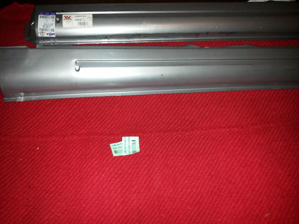

Salutare.Am cumparat recent un Vento si eterna problema parguri si aripi cu rugina. Mai este o firma care fac elemente caroserie, firma se numeste BLIC. A vazut cineva pana acum ce calitate au produsele de la blic.Mersi
Salutare. Pana la urma am achizitionat praguri Van Wezel 80 lei pragul si kit reparatie aripa spate exterioara Klokerlholm 54 lei.
Pragurile par bine facute.

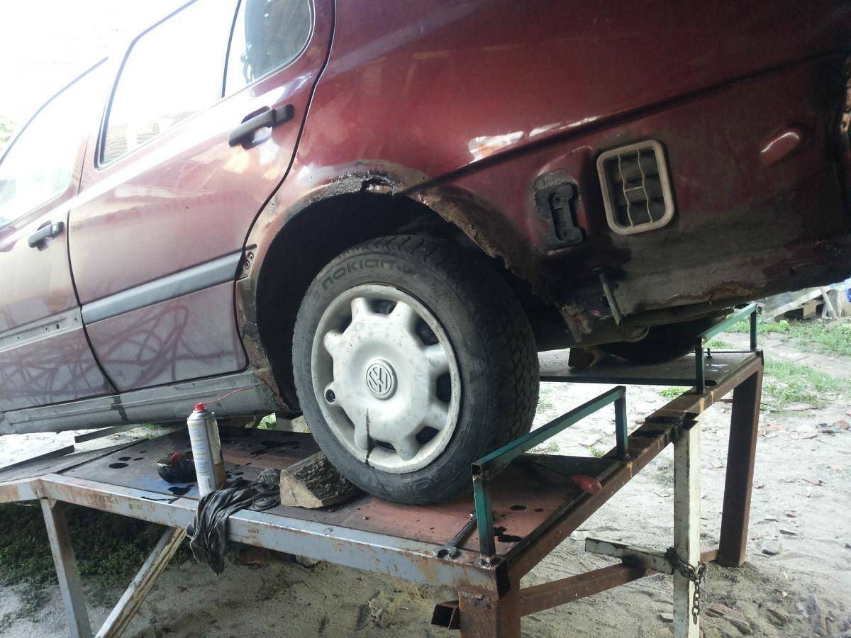

post-62919-0-92952700-1405185890_thumb.j

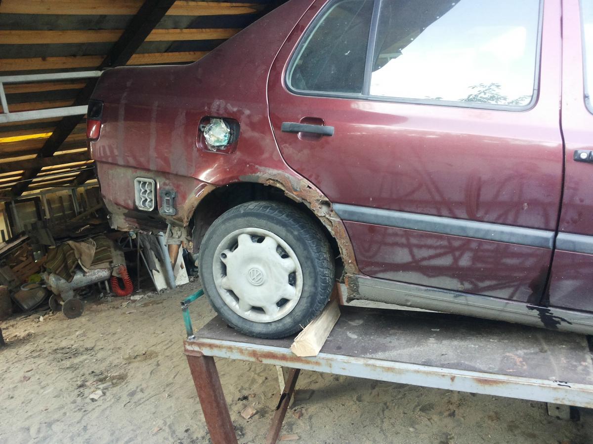

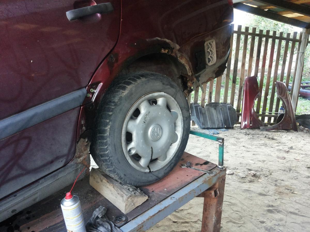

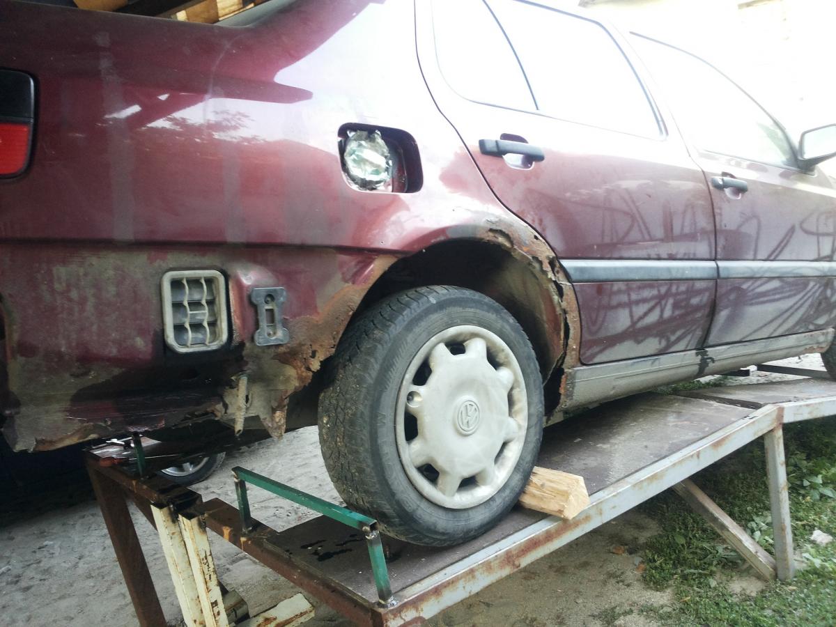

Poze cu masina
post-62919-0-40096200-1405190196_thumb.j
post-62919-0-47616200-1405190203_thumb.j
post-62919-0-57618300-1405190210_thumb.j
post-62919-0-44056300-1405190224_thumb.j
post-62919-0-24578500-1405190235_thumb.j
post-62919-0-45175900-1405190242_thumb.j
Modificat de paul-tm
Ai de plm ce rau arata...

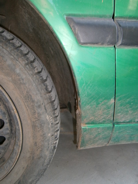

Ma gandeam ca dupa ce ii montez pragurile la vento,sa ii dau o gaura in locul din poza. Gaura as face, incat sa se scurga condensul din praguri.Gaura nu as faceo mare, sa nu bage noroi acolo. Voi ce ziceti e bine?
Mai un opel astra f si la masina acea am 3 gauri la prag  din fabrica.In fata, la mijloc, si in spate.

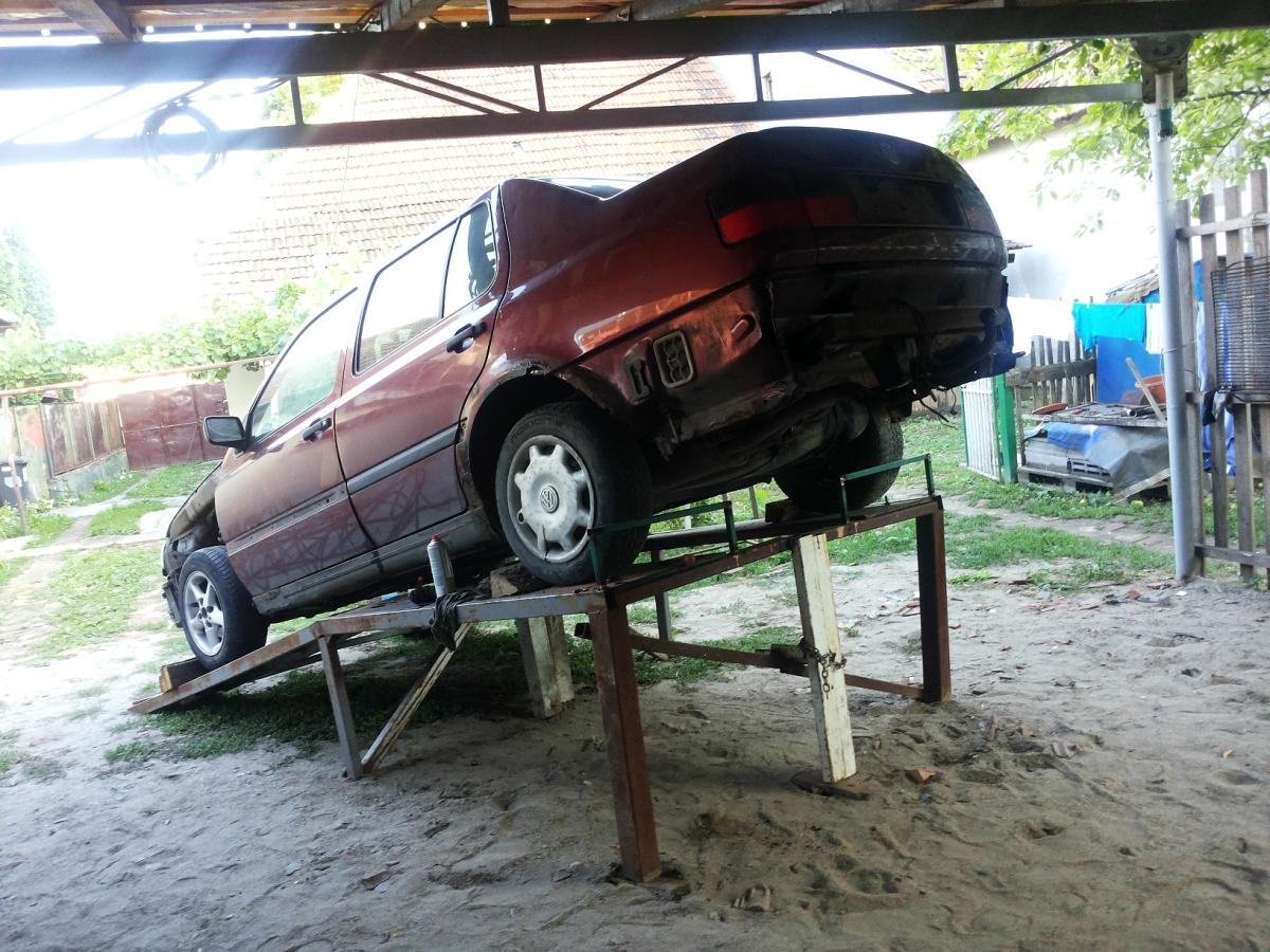

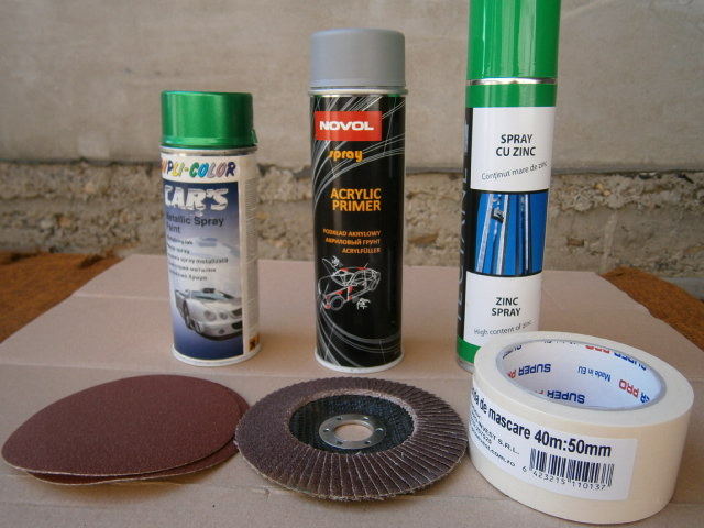

Dupa ceva timp ...si procurarea unor materiale ( segment aripa,grund,materiale abrazive si aparatul de sudura etc) am inceput ,,lupta "cu rugina........ :tuktuk:!!
Apoi am demontat ce trebuie pentru a avea acces la locurile respective din fata si spate unde am inceput faza de indepartare a ruginei cu ajutorul polizorului unghiular dotat cu rondela abraziva in unele locuri ....

....eu merg in continuare in pasi de melc.....mai procur materiale,mai curat pe unde apar problemele...mai schimb un parbriz  ..    :soare:
