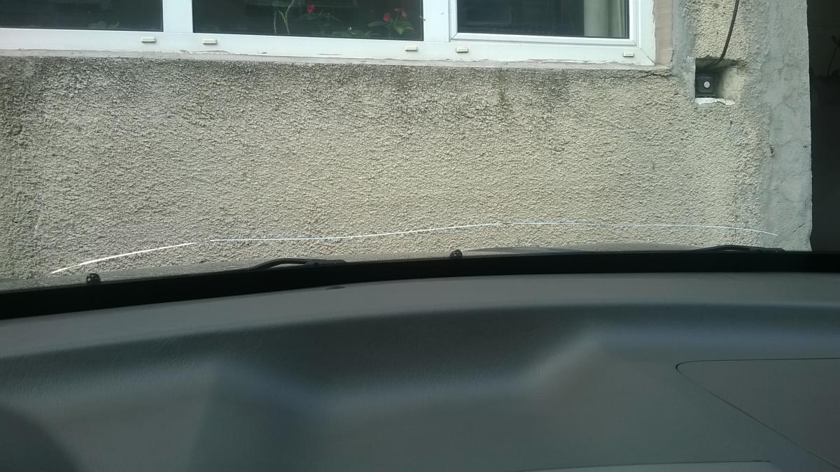

daca ai casco, schimba-l (parbrizul), poate se duce fix cand ti-e lumea mai draga (de ex cand iti planifici plecare in concediu).
nu are rost sa stai asa cu el.
parerea mea.

Am patit ceva similar la Tucson, parca un pic mai mica lovitura,  dupa reparatia cu rasina, parbrizul a  mai rezistat  1 an, dupa care, crapatura a luat-o la vale, putin cate putin, cativa centimetrii pe luna, intr-o parte si alta, pe toata lungimea parbrizului.
post-117093-0-22856900-1401971079_thumb.
Modificat de crisss7

A mai inlocuit cineva parbriz ....... merita sa il repar vs sa il schimb?
Am o ciobitura identica de la un bolovan destul de mare capatata acum 3 ani si care nu s-a modificat. Am decis ca parbrizul original isi are calitatea lui si nu il voi inlocui. Am avut si inca am CASCO la Alliantz deci inlocuirea nu este o problema.
Maine iti pot pune o poza cu "up grade-ul meu" pentru comparatie.
