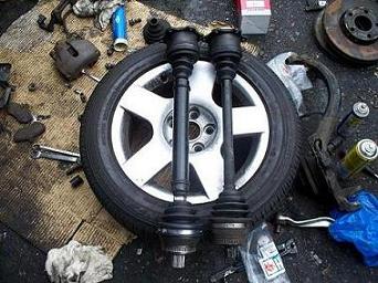

Recent am facut rocada de la etrieri Lukas pt discuri de 280mm la Ate cu 288mm;la mine etrierii erau construiti in fuzeta,asa ca mi-au trebuit:planetarele,etrierii,portetrierii si cu bratul pe care vin acestia.Totul a fost plug and play,au fost luate de pe un passat tdi si puse pe un audi a4 b5 din 96.Am folosit discuri Ate cu placute Ferodo premier mogul,incomparabil cum sunt franele acum,mai brutale si mai "sensibile";atasez o poza cu diferenta intre planetare

Daca te uitai la semnatura mea,vedeai ca am modificari destul de serioase la motor,deci imi trebuie si frani mai bune,cele de 280mm nemaifacand fata.Ca si costuri,f ieftin:am dat pe planetare,etrieri cu tot tacamul 70lire,2 burdufuri cap planetara parca 20lire,discuri ATE 82lire,placute Ferodo 30lire parca.Dupa cum vezi,ca si pret n-am iesit scump deloc.Borisake,sunt happy,acum simt ca am frani,acestea fiind mult mai sensibile si violente,reusind un echilibru destul de bun dintre puterea motorului si frani.

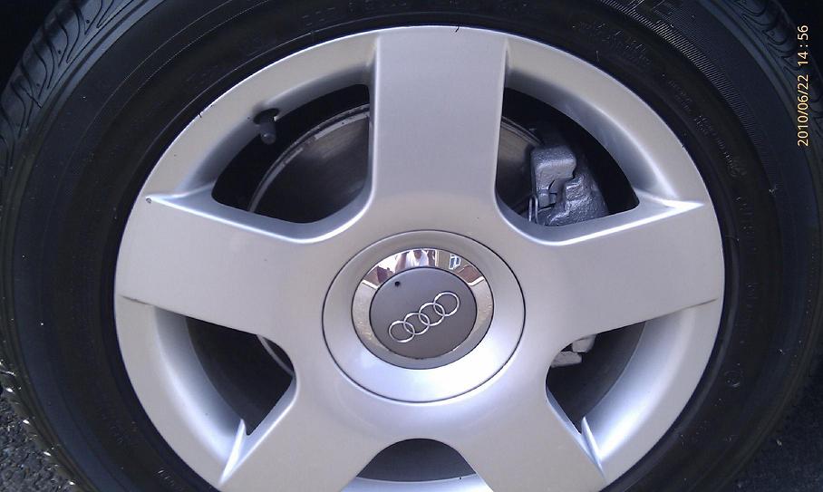

Salut, am gasit la dezmembrari discuri de 312 mm si port-etrierele aferente la 300 RON. Tipul zice ca sunt OEM, dar fiindca masina a stat in ploaie, discurile sunt foarte ruginite.
Intrebarea mea este, merita sa le cumpar, mai pot fi curatate si utilizate ? Am atasat niste poze sa va dati cu parerea ... Multumesc

Discurile par ok, vezi grosimea lor sa nu fie sub limita, adica sa fie uzate, si inca o problema sa nu cumva sa fie ovalizate sau ceva, aia nu ai cum sa iti dai seama numai dupa ce le-ai montat.
Si mai trebuie sa ai jante de cel putin 16, pentru ca cele de 15 nu vor intra.
