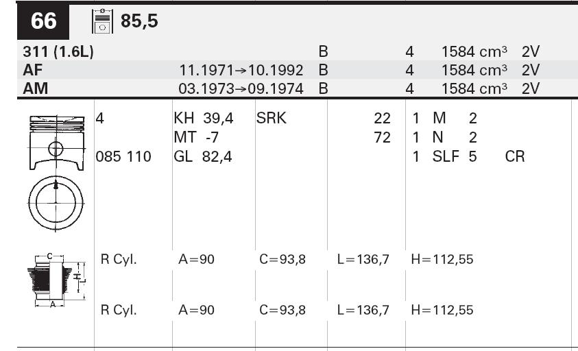

kh - distanta de la centrul boltului pana la capul pistonului
gl - inaltimea pistonului
mt,bu - adancimea/inaltimea - scobiturii/bombeului
poate astea te ajuta

ok, deci la cele de 85,5 am 39,4 cu o scobitura de 7 mm... asta suna bine, adica nu imi creste fantastic de mult raportul de comprimare... decat plat, este foarte bine ca e scobit. Acum sa vad daca pot aleza blocul chiar la 85,5.. stiu ca s-a mai facut la 85... dar nu mai mult. Trebuie sa-mi refac calculul cu 39,4 sa vad daca nu-mi ies in afara sus din bloc.
Multumesc tare frumos Bogdane, tare frumos... Sa inteleg ca alea de 83 sunt plate in cap si sa mai inteleg ca au acelasi KH ca la cele de 77 prezentate? cu valorile de-acolo? Oricum nu cred ca ma avantajeaza cele de 83 ptr ca-s plate in cap, si imi arunca-n aer raportul de comprimare.
