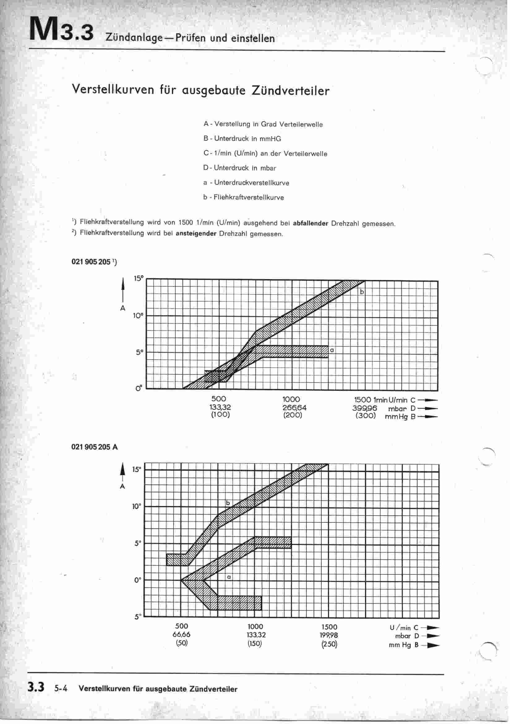

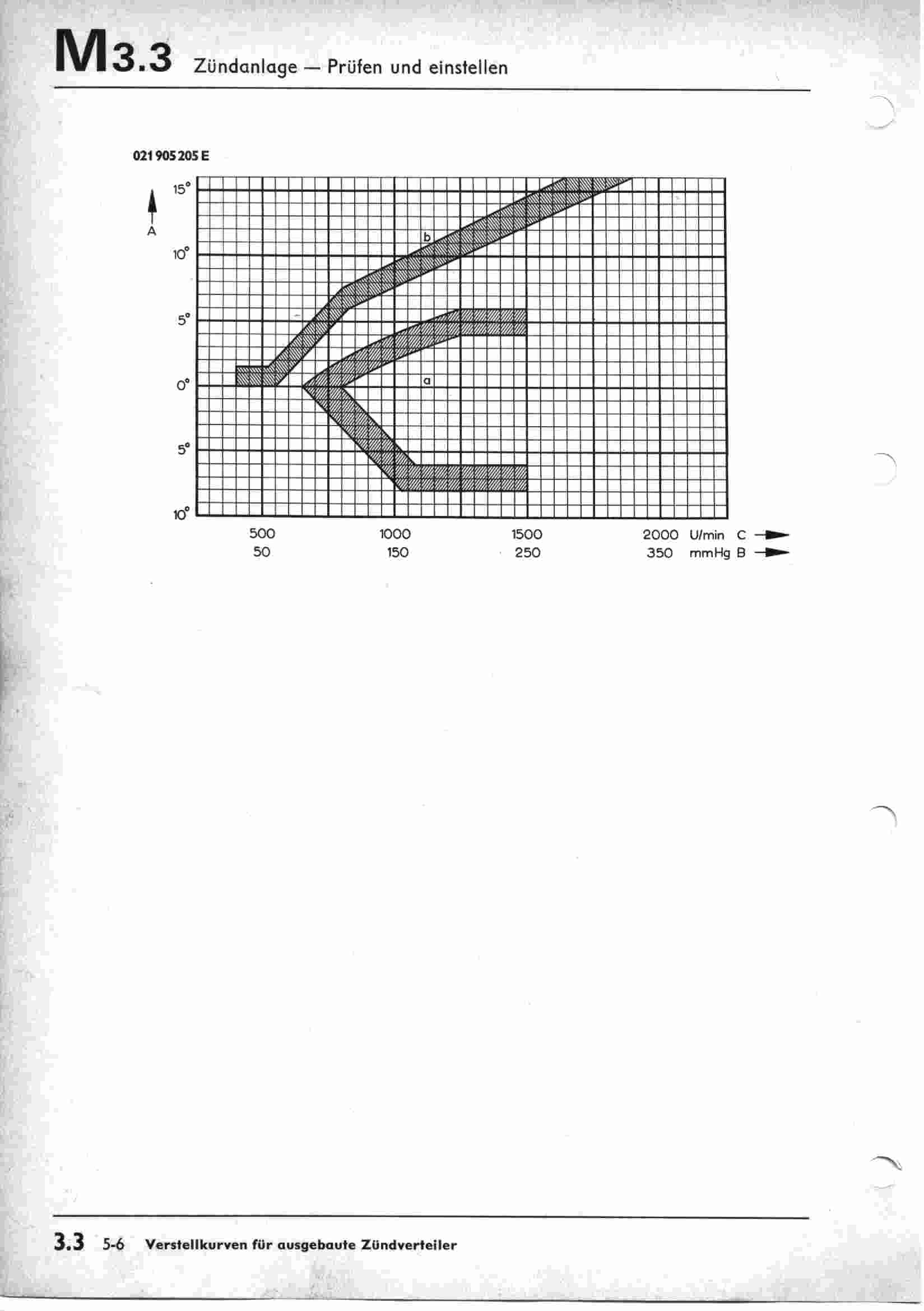

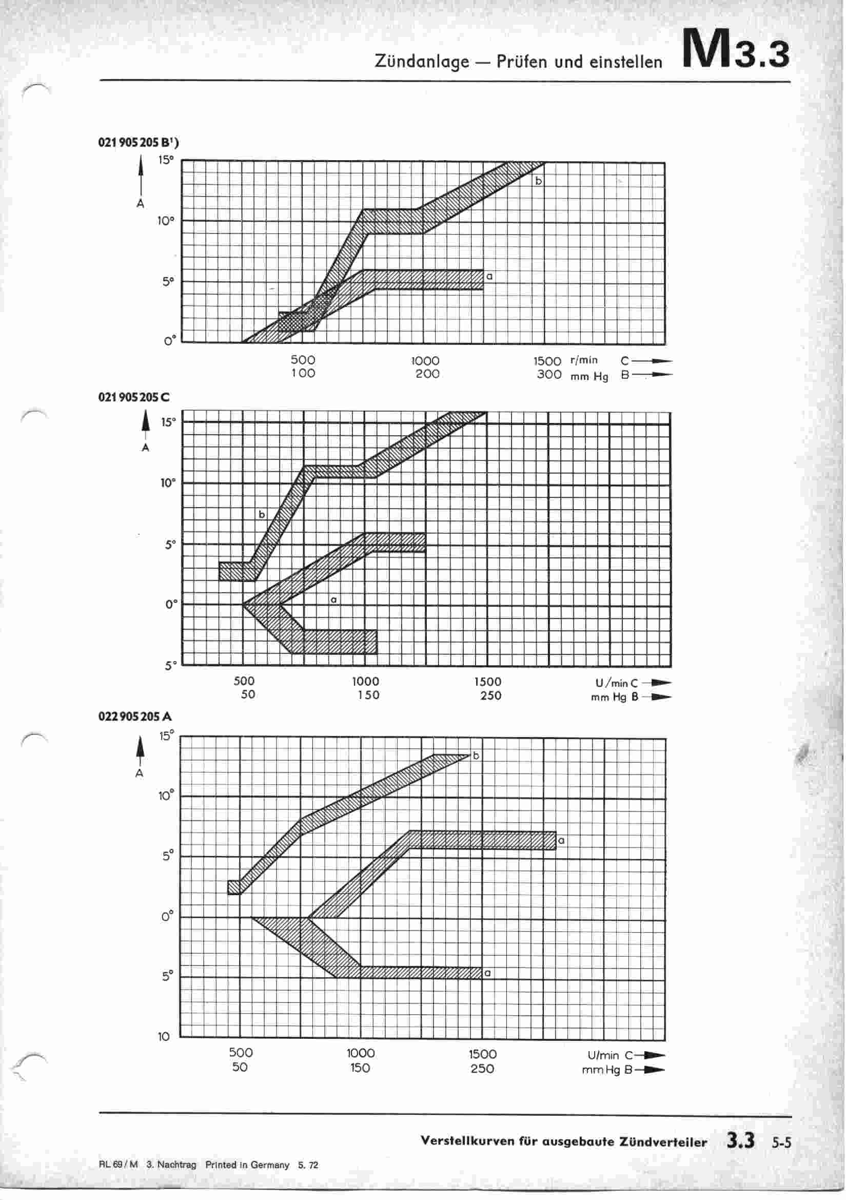

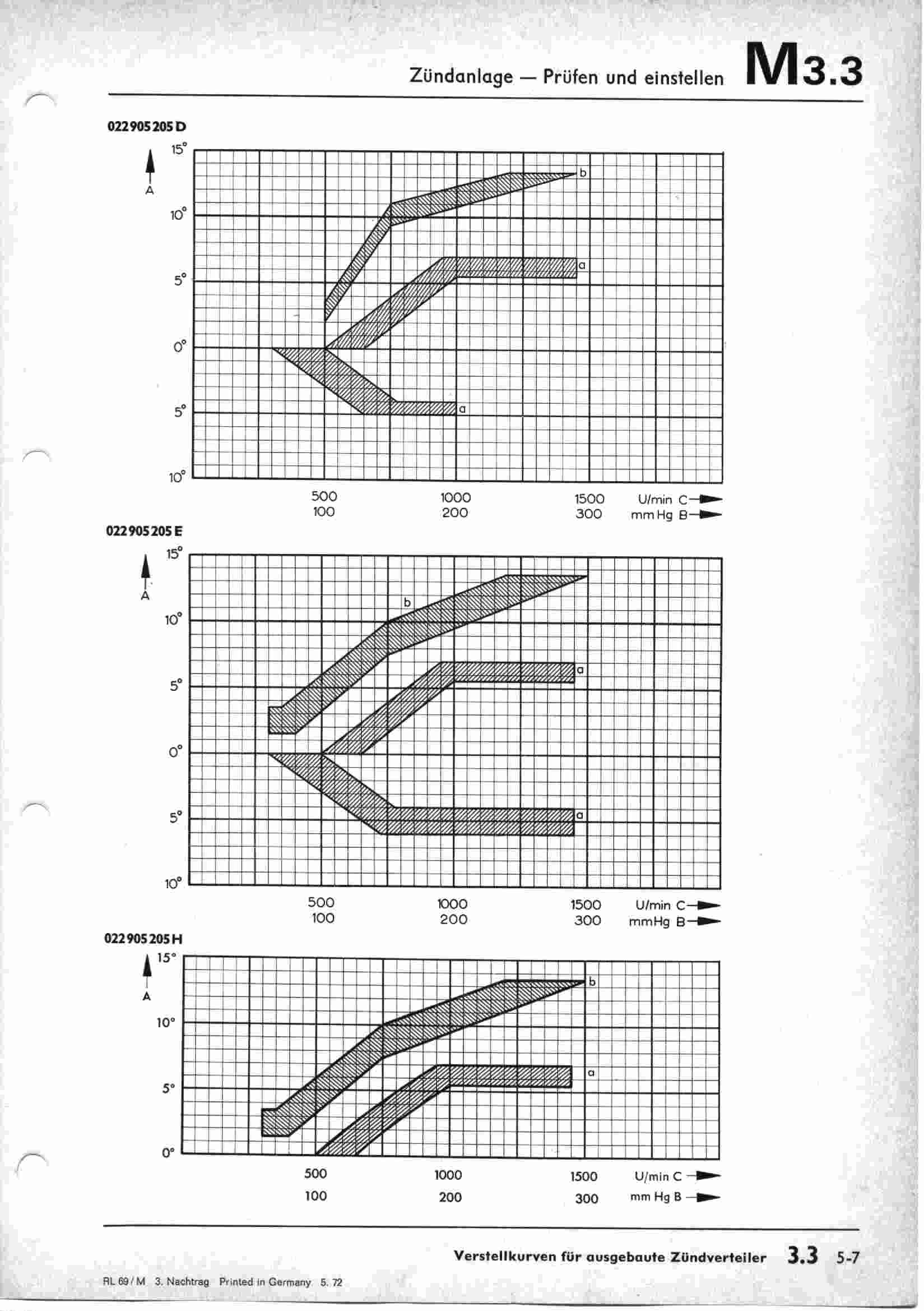

Are cineva curbele ( grafice sau valori ) de avans pt motoarele de typ 3 ( sunt mai multe modele )? Ma intereseaza in special cele din perioada 1969-1973. Multumesc anticipat!
te pot ajuta cu doar atat
.. curbele de avans de la delcourile puse pe aircooled ... vezi ca printre ele sunt si cele cu "retard"
te uiti in primele doua tabele la tipul de motor pe care il ai pe masina si acolo e scris avansul initial, precum si tipul de delcou cu care a fost dotat dupa care te duci la grafic ... unul este avansul centrifugal si celalalt este avansul vacuumatic ... avansul centrifugal este grd functie de rpm iar cel vacumatic grd functie de mmHg ... ca sa verifici avansul total la o anumita turatie trebuie sa ai un turometru, un stroboscop, un ceas de vacuum si un raportor, sau un sector gradat

Ce frumos! :) Saru-mana! Am sa studiez pe indelete si am sa compar cu ce am eu. Revin, promit!
