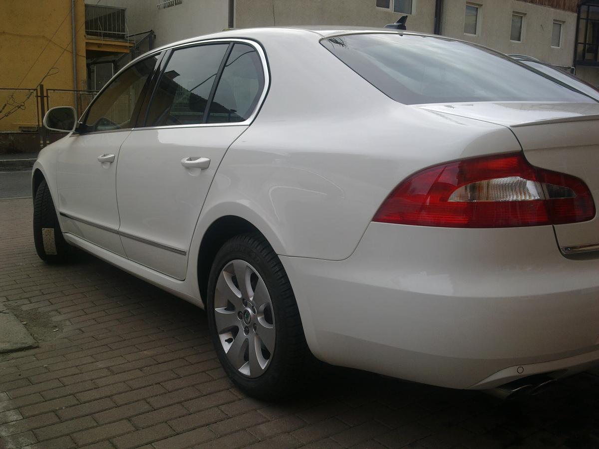

Pun o poza cu Spectrum-urile montate pe masina si echipate cu Wintersport 4D
